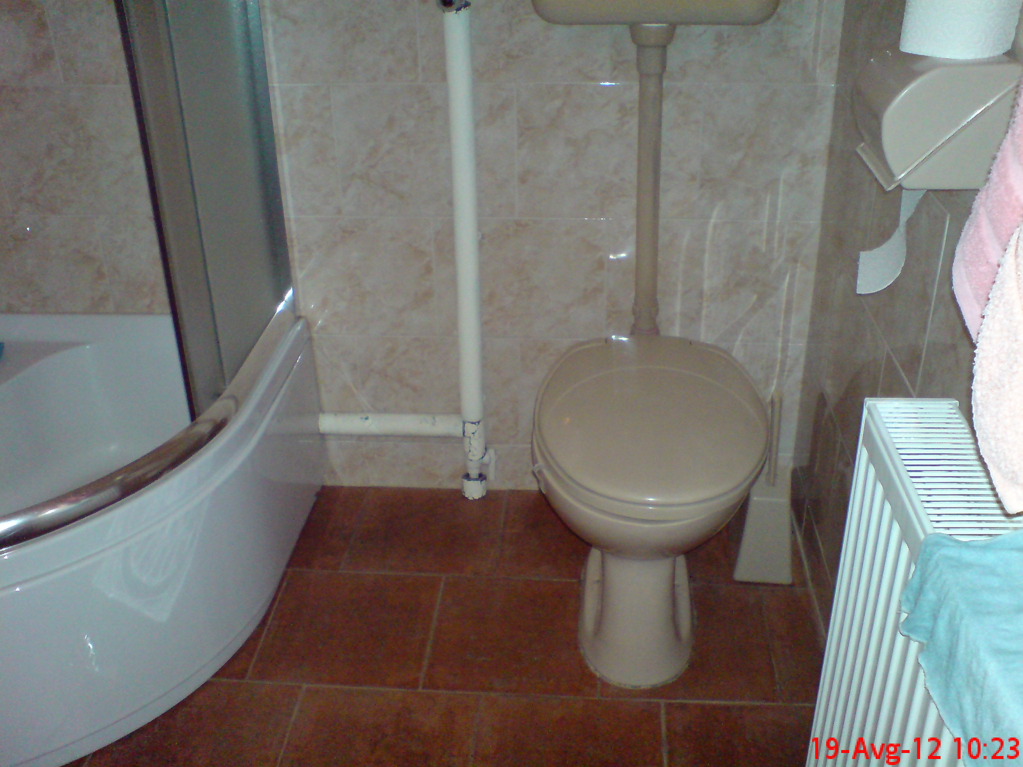

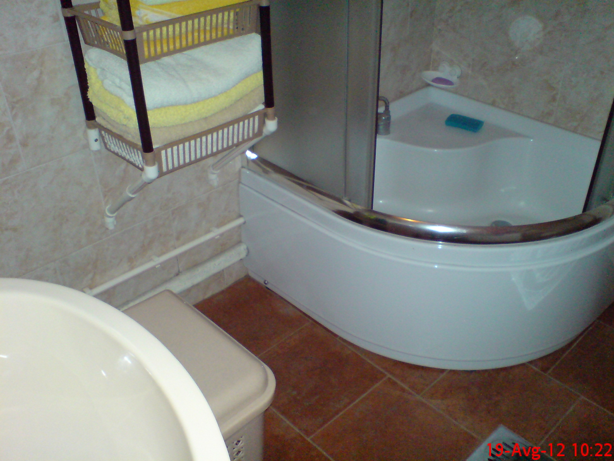

Tako je Pazovan.Ja sam od onih tzv. SSM (majstor nisam, tose tesko zasluzuje), sebi sam radio vodovodnu instalaciju u
jednom objektu sa pocinkovanim cevima(pre 10 godina), a u drugom sa pestanovim cevima (pre 3 godine i radjeno spolja u oba slucaja).
Nisam primetio da se domaci materijali lose ponasaju i da su problematicni.
Onaj ko je klikeras neka se slobodno upusti u SSM varijantu,
Evo par slika sa plastikom, plocice sam takodje sam radio. Cekam boju iz nemacke da predjem spoljnu plastiku od kade,
jer je keramika kupljena pre 30 godina (makedonska).
