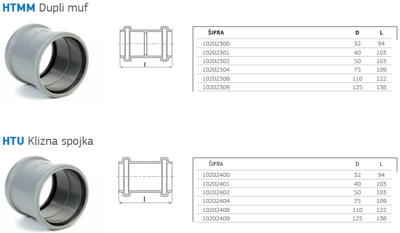

Da li moze neko da mi kratko
igorpet
igorpet's picture
Registrovan dana: 27/04/2009
Da li moze neko da mi kratko pojasni u cemu je razlika izmedju "klizne spojke" i "duplog mufa" i u kom slucaju se koristi jedan a u kom drugi element.
Mon, 24/12/2012 - 20:25
Dupli muf se koristi za
Dupli muf se koristi za nastavak cevi, jer ima onaj graničnik unutra, a klizna spojka kad se rade intervencije na instalaciji.
Mon, 24/12/2012 - 20:33
Hvala na odgovoru. I ja sam
igorpet
igorpet's picture
Hvala na odgovoru.
I ja sam tako pretpostavljao, ali na slici oba imaju granicnik unutra pa me bunilo, verovatno postavili istu sliku mada se na crtezu uocava razlika.
Mon, 24/12/2012 - 20:35
Da na fotografiji je greška
