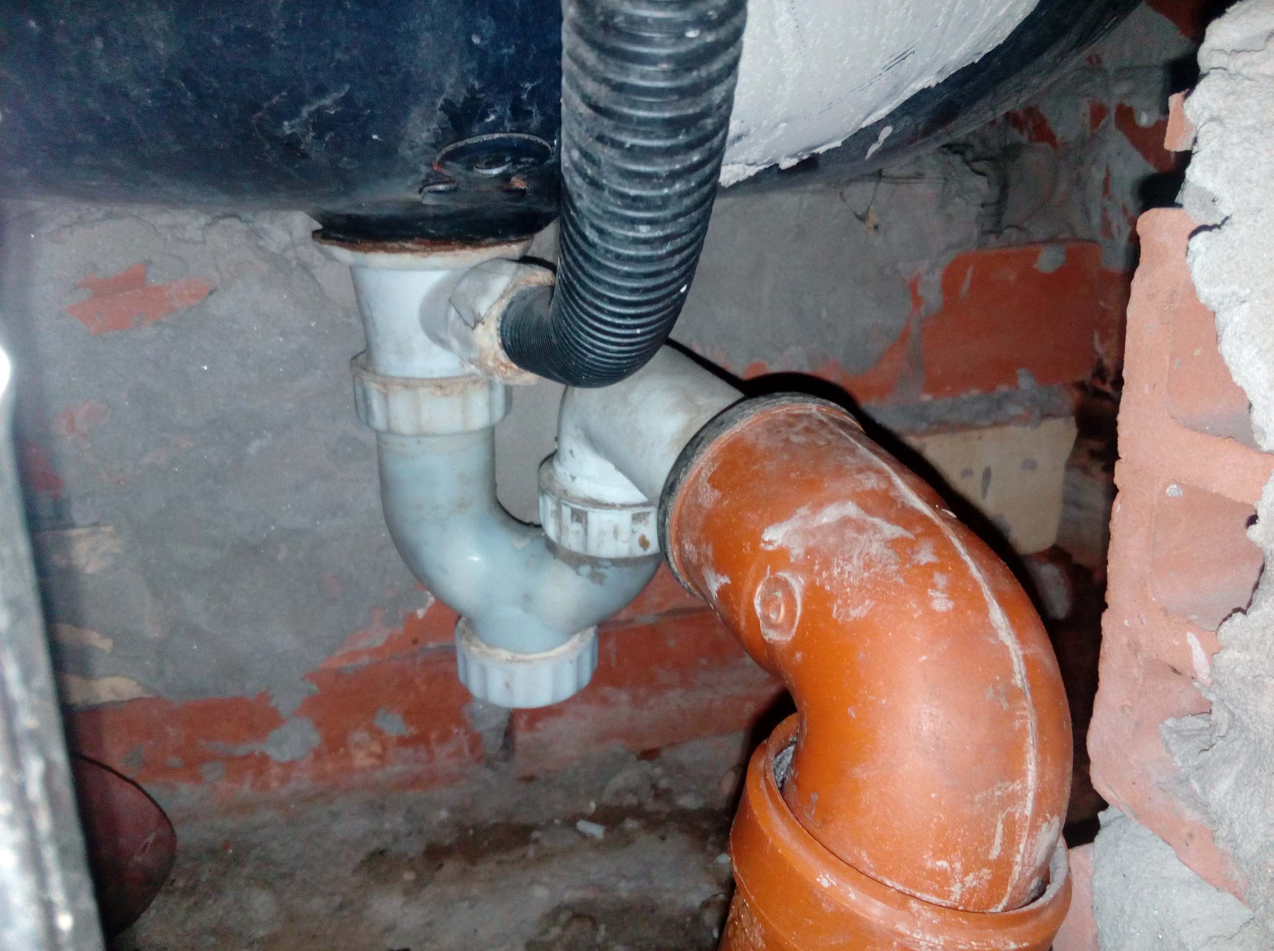

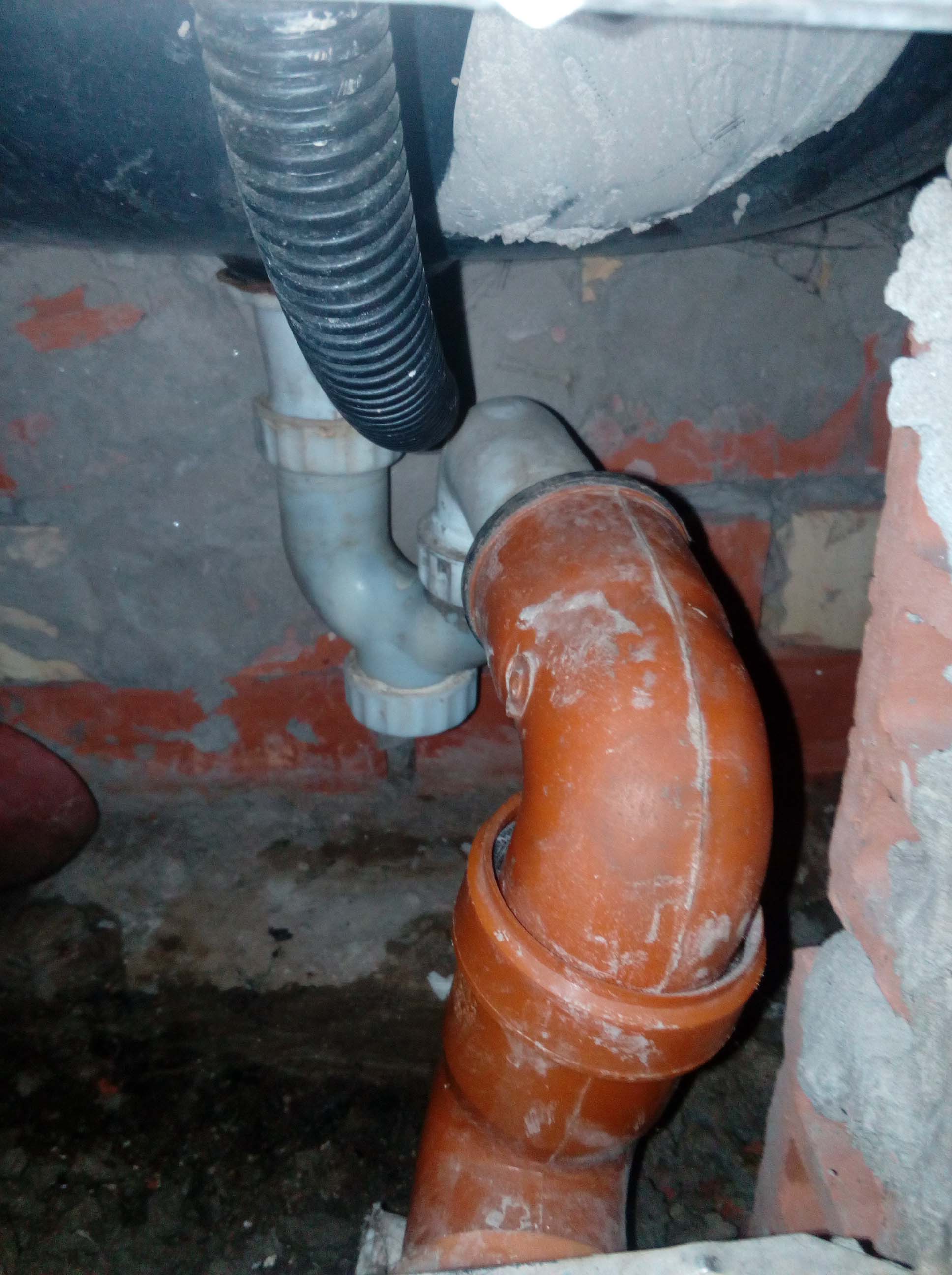

Evo kako ti izgleda ,uslikano,imam 7 fotografija,ali mislim da su sasvim dovolkjne ove dve (koje sam morao u PSh da skraćujem jer su kao bile prevelike-memorijski),ali,Eto -bar TO USPEO...
I kako vam se čini,ima li načina da se nešto uradi sa OVAKVOM slivno-odvodnom (više umetničkom,nego Funkcionalnom) INSTALACIJOM?

Ako vam se voda izliva na odvod kade kad koristitte lavabo , onda je problem malo veći , a koliko vidim vrlo teško rešiv sajlom .

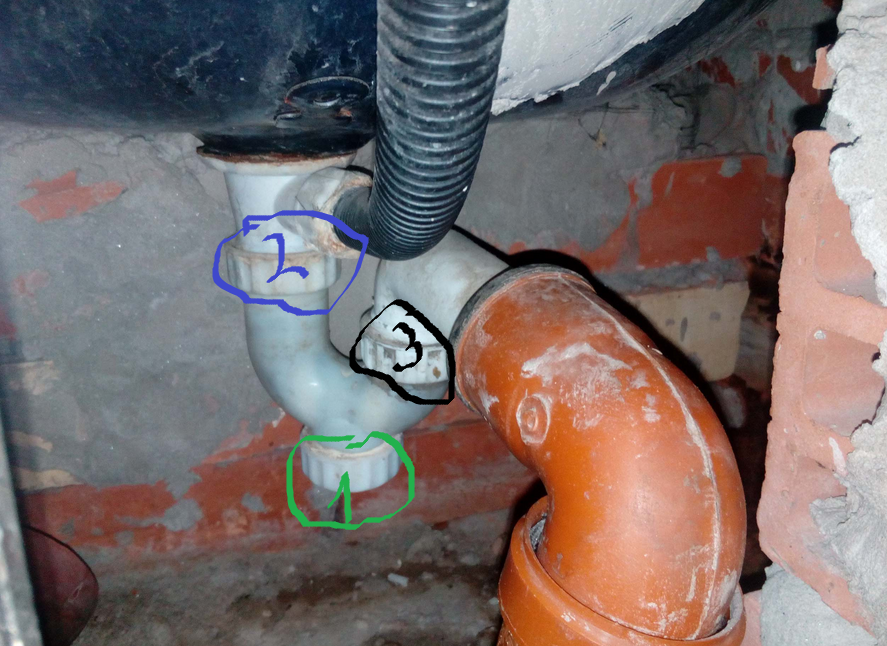

Što se tiče sifona kade ako ste razbili čep obelezen brojem1 onda odvrnete pozicije 2 i 3 pa izvadite ceo sifon ,pa ga ponesete u radnju i kupite isti . i varijanta 2 je da skinete čep pod br1 pa da kupite isti takav i zamenite ga .

tenzor,niije ništa polomljeno -već se sve RAZGLAVILO,tom sajlom sam samo izgurao iz čepa 2-kako ste ga obeležili da se odvoji od cevi,tao da tu ništa nije slomljeno,aje jeste ODVALJENO I RAZGLAVLJENO,ja sam samo to provizorno vratio na svoje mesto ručno jedva uglalivši nekako na češp 2 ,da ne otiče dalje sve punom količinom na pod-tako da se na slici to ne vidi-a i ja nisam napomenuo da sam to "skarabudžio"natrag samo estetski i da ne bude baš ostavljeno sve "otvoreno",znači CEO taj komplet sifona i cevi sa slike može sad lakim potezom ruke da se ceo izvuče jer se sve drži samo da eto stoji kako je stojalo-izgledalo pre ,dok je bilo hermetički spojeno,(čepovi su žeeeestoko zapekli,povredio sam zglob ruke pokušavajući da odvrnem bilo koji i rezultat je bio da se i ta crvena cev razglavila -pa sam i nju vraćao-naslanjao natrag u ležište-podrazumeva se da tu sad vuše ništa nije hermetički spojeno. Sad

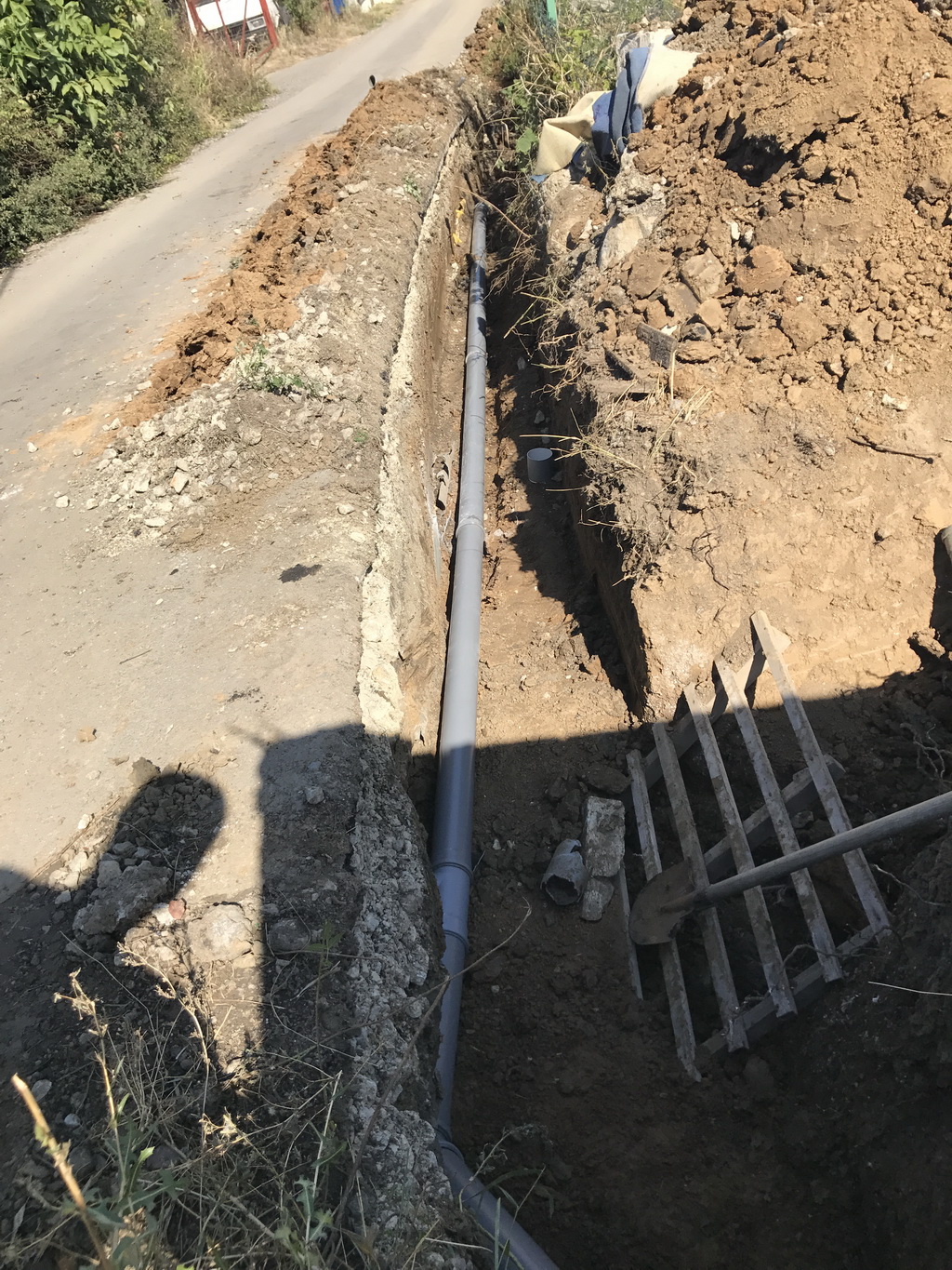

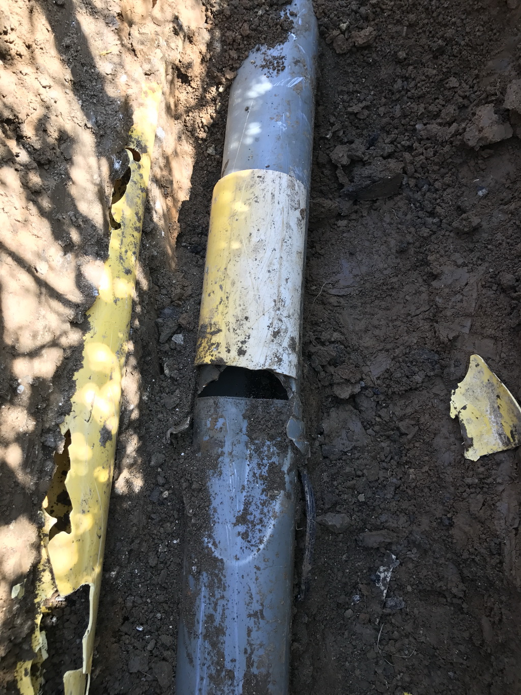

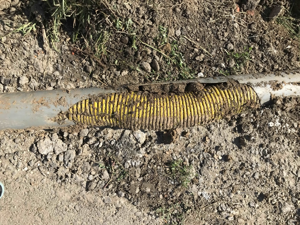

Kod mene su majmuni koji rade za MTS, kad su kopali za svoje kablove, probili cijev od kanalizacije na vise mjesta i u nju nabili rebrasto crijevo kao buzir, i to da su mi bar rekli, nego prave se budale, zakopali i otisli. I to kad je zacepilo, to je bio belaj, 60m cijevi sam morao da otkopavam kroz asfalt i mijenjam. E to je problem drug moj, koji izbije 30-40 000 dinara, i svi se prave blesavi. Doduse, i njima su se misteriozno pokidali kablovi, na 2 slici se vidi sa lijeve strane, valjda od slijeganja zemlje buahahaha...ali ga nisu vise smjeli prokopati oko moje kanalizacije.
