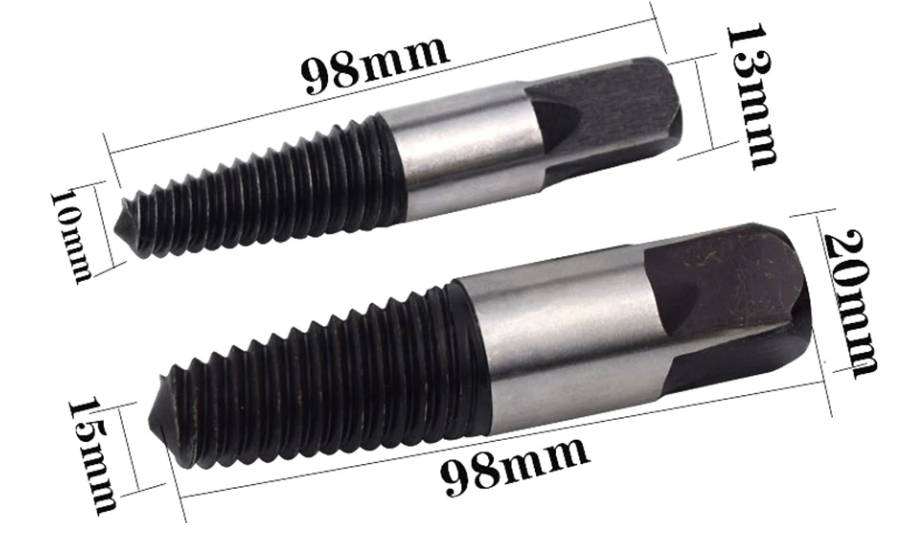

Postovani majstori, zeleo bih da nabavim nesto od gore pomenutog pribora za slucaj da pukne ventil u zidu(volim da imam od tih stvari a ne da zajmim od drugih). Pitanje glasi koju ureznicu ili ureznice uzeti za popravku navoja u zidu. Da li ide ista velicina na delu gde se montira EK ventil, propusni ventil, slavina, veza za bojler i drugo sto ide u kupatilu ili kuhinji, takodje i koja velicina leve burgije je potrebna za vadjenje zalomljenih delova. Gledao sam neke leve burgije na aliexpresu, ima na 1/2 i 3/4 cola(na donjoj slici su primerci tih levih burgija, e sad pitanje je uzeti deblji ili tanju).Verujem da ima dosta iskusnijih majstora koji su imali takve slucajeve da vade delove i koji su mozda koristili nesto slicno pa ce mi prema ovim merama reci koju je bolje uzeti. Puno vam hvala na pomoci i izvinite ako sam malo nejasno formulisamo pitanje razumeli ste sta sam hteo da kazem i sta me zanima. Hvala jos jednom, pozdrav i svako dobro.

Навоји у завршним коленима су
Навоји у завршним коленима су пола цола, а то са левим бургијама заборавите, то неће моћи. Вадити заломљене комаде је доста компликовано и потребно је велико стрпљење поготову што су различити материјали у питању, месинг и гвожђе. Још кад ту дође каменац па корозија ето забаве.
Wed, 27/02/2019 - 22:19
Kad kupujete ureznice za
Kad kupujete ureznice za "vodovodne " navoje onda morate paziti da je oznaka G dakle G1/2 ili G3/4 . Ostalo je objašenjeno

Pokusacu da pronadjem takvu ureznicu, ima neke sa oznakom R ali najbolje da ponesem zenski deo tj. koleno pa po njemu da pronadjem odgovarajucu, najlepse hvala.

Pronasao sam 1/2 cola bas ona
joccko
joccko's picture
Registrovan dana: 20/01/2019
Pronasao sam 1/2 cola bas ona koja mi treba malo je duza za slepe rupe nije bas ne moze dosta duboko ali za ventile, ekscentre i ostalo je super. Najlepse hvala
