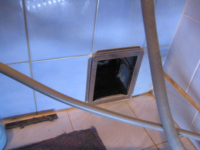

Radi se o kupatilu u kome se povremeno oseca kanalizacija .
U pitanju je stan i u kupatilu su tkzv visece kanalizacione cevi .
http://www.samsvojmajstor.com/portal/sites/default/files/img_8079.jpg
Na zalost ne postoji prozor pa sam svojevremeno postavio ventilator ( u postojeci ventilacioni otvor )
http://www.samsvojmajstor.com/portal/sites/default/files/img_8085.jpg
Dok radi ventilator sve je u redu , ali kasnije pocinje opet da se oseca smrad ?

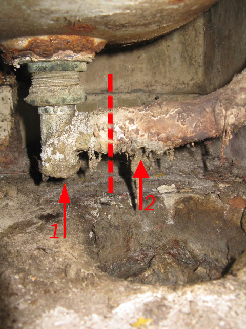

Najsumnjiviji mi je odvod za kadu .
http://www.samsvojmajstor.com/portal/sites/default/files/img_8078.jpg
Kada je ozidana
http://www.samsvojmajstor.com/portal/sites/default/files/img_8081_0.jpg
http://www.samsvojmajstor.com/portal/sites/default/files/img_8082.jpg

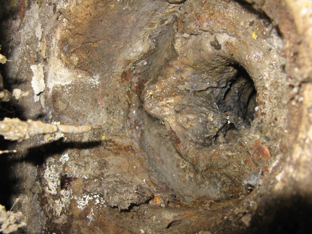

Evo kako izgleda slivnik ispod kade .
http://www.samsvojmajstor.com/portal/sites/default/files/img_8083.jpg
http://www.samsvojmajstor.com/portal/sites/default/files/img_8084.jpg
Kako ovo da resim ? Nije mi jasno kako ovakav slivnik resava pitanje smrada ?Gde se ovde formira vodeni chep ?

Smrad definitivno potiče od
Smrad definitivno potiče od slivnika i i tih cevi kade ... To sve lepo treba očistiti ali detaljno . Ima više rešenja , medjutim teško će bti izvodljivo zbog premalo prostora . Uglavno treba dosta elemenata " ubudziti " da bi sve to radilo kako treba . Ukoliko možeš navuci fleksibilno crevo fi 40 na usta te cevi što odvodi vodu iz kade i ubaci je u podni slivnik ali ne preduboko , spoj osiguraj živim gitom i biće sve ok . Samo pazi na te oštre ivice te maske od prohroma jer seku do kostiju ...

Malo me buni sto su izgleda vremenom istrulile cevi pa voda izlazi na 2 mesta ( pod 1 i 2 na sl )
http://www.samsvojmajstor.com/portal/sites/default/files/kada_2_0.jpg
Da li mozda da bonsekom presecem cev ( isprekidana linija ) i tu navucem fleksi crevo ?
I da li to crevo da pustim malo duze , ne bi li se tako na nekoj krivini formirao vodeno chep ?
Malo sam preterao sa slikama gore , ali sve u zelji ne bi li bolje pojasnio problem .
Hvala . . .
p.s . . . . znam da na ovaj nacin ( secenjem cevi ) gubim funkciju prelivnika na kadi ali za ovih 50tak god i nismo videli neke fajde od njega

I ja sam imao sličan problem
I ja sam imao sličan problem kao i vi ...
Uradio sam sledeće demontirao sam ceo sifon i odsekao cev preliva . Zatim sam namontirao nov sifon sa " soljom " i fleksi crevo ubacio u stari sifon i zadihtovao ga živim gitom . Usput sam morao malo razbiti otvor ali je rupu sakrila veš mašima . Preliv nema funkciju jer je odsečen , ali je tako zasad dok se ne bude renoviralo kupatilo

Odradjeno,
vec se (NE)oseca
tenzore evo i moji ukucani ti se zahvaljuju . . .
Za divno chudo lako sam odvio cevi, malo gurnuo u stranu i na izlaz iz kade navukao fleksi crevo ( malo je zapinjalo al bio sam uporan )
Drugi kraj u slivnik i oko njega zivu gumu .
Malo sam petljao sa zicom da bih napravio one krivine ( zbog vodenog chepa )
http://www.samsvojmajstor.com/portal/sites/default/files/img_8090.jpg
Valjda ce drzati , dok ne dodje na red planirana rekonstrukcija kupatila a sa tim i zamena kade kao sto rece zvukoljub
