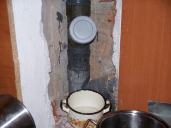

E ovako od prosle nedelje voda je slabije oticala prvo kada je mlaz jak pa onda i kada je slab ( radi se od odvodu iz kuhinje na koji su povezani i masina za sudove i ves masina),pa se onda i voda iz obe masine vracala u sudoperu do juce kada je skroz prestala da orice voda Sad probala sam svasta od hemiklaija mr muscule gel i granule pa sirce i prasak za pecivo nista nije pomoglo znaci verovatno c emorati da radi sajla e sada mene nesto drugo zanima,nas stan je u prizemlju iznad nas su jos dva stana a kada je moj muz kupovao ovaj predhodni vlasnik mu je rekao da su oni odvajli te odvodne cevi od ovog stana jer su cesto imali problem sa zapusavanjem ( mi smo taj problem imali pre god i po pa je dolazio majstor it o otpusio sa nekom elektricom sajlom) ali ja eto gledam danas te cevi i vidim lepo da ova od sudopere ide levo i ulazi u jednu vecu koja ide gore do drugih spratova i dole verovatno u kanalizaciju pa predpostaljam da se tu ustvari ta odvodna cev iz naseg stana spaja da ostalim mislim u tu veliku pa razmiljam nesto ako se zapusilo ustvari tu u toj velikoj koja je zajednicka onda mora da delimo troskove otpusavanja a opet mi je nejasno ako je tu zapuseno bilo bi mi logicno da se kada komsije pustye vodu ona vraca kod nas ili ne mora??Evo pstavila sam i slike!

Na ovoj drugoj slici ne znam da li se vidi da i iz te cevi kaplje to jest iz ovog ispupcenog dela.
Ipak se ovim problemom mora majstor pozabaviti, nije to za ssm varijantu.To što kaplje je loše rešena revizija vertikale.

Ma ok docice majstor naravno ali eto mene bas zanima da li je moguce da iako su cevi negde spojene da je zpauseno samo kod nas a ovo sto kaplje mislim da je to tek sada kada se zapusilo nisam ranije to primecivala.
U Baba Vange ne verujem, tako da davati odokalne prognoze šta bi bilo i šta bi moglo da bude je jako neozbiljno.Jedino pravo rešenje je da pogleda onaj ko zna i tada će se ustanoviti tačno u čemu je problem i daće rešenje kako najbolje rešiti i sprečiti da se problem ne ponavlja.
