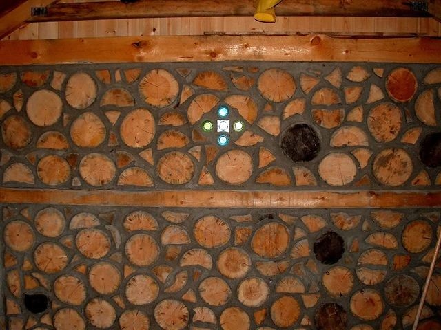

planiram izgradnju 8-ugaone vikendice (sa spratom) na planini. 10x10 m. Na netu sam nasao jedan "low cost" tip gradnje koji se naziva CORDWOOD. Naime radi se o gradnji drvenim trupcima koji se vezuju posebnom malter smjesom koja se pravi sa cementom, sljunkom, krecom i vodom natopljenom piljevinom. Izgleda predivno.
Da li se neko od vas susretao sa ovim tipom gradnje??
http://www.cordwoodmasonry.com/thea%20workshop.jpg

lepo izgleda
tamo gde ima matrijala za to zašto da ne ovdena kod nas od prirodnih matrijala imamo samo blato od toga se i pravilo
mada mi se taj beton ne sviđa kako bi se ponašao zimi sve zavisi od podneblja u kom bi se gradilo

Meni ovo i ne deluje "low cost"...a lepo je.

Pa... meni jeste low cost. Imamo dosta šume (odakle cu nabaviti oblice, drvene stubove i piljevinu), imam sljunak i kamen za temelj u potoku na 50ak metara od mjesta gdje cu da gradim... i vodu naravno. Troskovi ce mi biti za kupovinu cementa, kreča, bodljikave zice, armature i najveci trosak ... krov. Takodje imam jednog komsiju koji ce mi sve to gratis transportovati iz Podgorice. Laughing out loud

Lepo izgleda zaista, i ne deluje skupo. Ali (uvek ima neko ali) kad se te oblice prilikom zidanja napiju vode ima da se naduju a kad se posle par meseci lepo osuše ima da se skupe za par mm pa će da poispadaju oz tog zida.

E tu je caka... Ne koristi se malter kakav smo mi naucili na ovim podnebljima... radi se posebna smjesa da bude malter suv. Tipa da, kad od njega napravis grudvu, bacis je u vazduh i kada je ponovo uhvatis da ti se ne prospe u rukama nego da maltene ostane isti oblik. Znaci dodaje se minimalno vode (a u malter ide i natopljena piljevina 8-O ). Tako da drvo se minimalno siri. A naravno da nikada nece biti dovoljno suvo da se ne bi smanjilo zato se poslije 6mj. "fuguje" silikonom... Tongue
