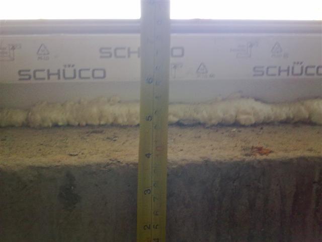

Znam da je dosta pisano o debljini košiljice i košuljici uopšte ali mene konkretno interesuju vaši predlozi odnosno iskustva u vezi mog poda.
da opišem ukratko kuću:
prizemna kuća 120m2, podignuta na 50cm od nivoa puta,sendvič zidovi(blok,min.vuna,puna cigla), između nearmirane tanke(5cm) i ab ploče(oko12cm) je zavaren kondor 4...
e sad, ja bih hteo odnosno plan je da postavim podno grejanje sa ker.pločicama po celoj kući pa me interesuje :
1. kolika debljina termoizolacije/stirodura je dovoljna 2,3 ili 5cm?
2. da li treba da radim hidroizolaciju ponovo (izuzev u kupatilu)?
3. do koje visine košuljicu ( na slici da mi bude linija- vagres) ?
izvinjavam se zbog kvaliteta slika , kriv je mobilni

Ако је на располагању само
Ако је на располагању само тих 4 цм, онда ту нема места за термоизолацију, подно грејање, кошуљицу и плочице.

sa desne strane su mere u cm

sa desne strane su mere u cm znači ima 14-15cm sigurno
