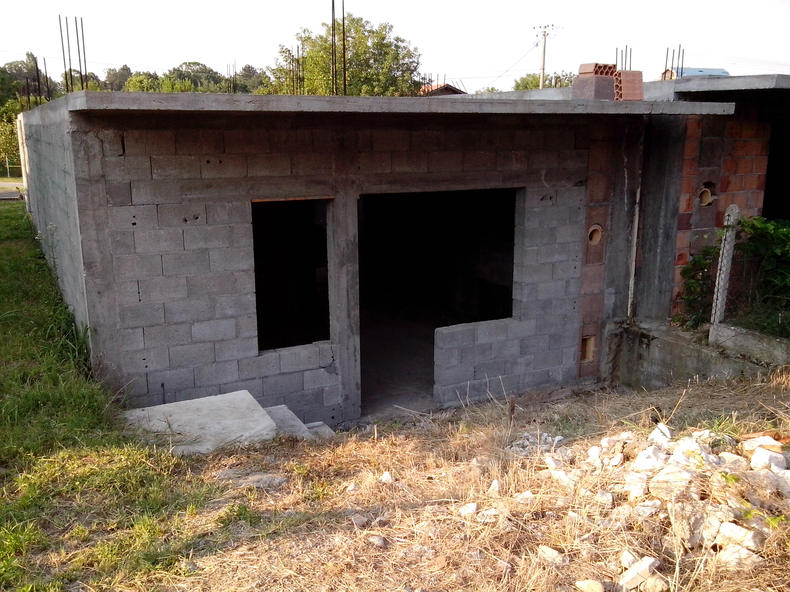

Naime,uradio sam garazu i letnju kuhinju sa betonskim blokom 19×19×40 koji je zidan na 19cm debljine zida (delimicno ukopan objekat).Sada na spratu iznad treba da nastavim zidanje stambenog dela (jos dva sprata) i ja sam hteo da giter blok zidam na 25cm debljine zida ali me majstor stavlja u nedoumicu,kaze mi da ga zidamo na 19cm zato sto je dole isto na toliko zidan betonski blok,jer ce navodno na 25cm da bude opterecenje za donji sprat?!Ja sam hteo da mi neko od vas iskusnih majstora-znalaca kaze prosto:dali ja mogu da zidam giter blok na 25cm iako je dole betonski na 19cm ili ipak moram na 19cm kao sto mi moj majstor predlaze?
Све зависи од темеља и стубова који носе плочу.Ако је то по статичком прорачуну димензионисано за грању каква се жели онда сами блокови нису толико битни јер су они само испуна у тој бетонској конструкцији.

Zvukoljube,razlika je u 500 bloka za ceo sprat(na 19-2100 bloka,na 25-2600),ja mislim da to nije velika razlika.U projektu koji je uradjen za ovu kucu su predvidjeni svi zidovi na 25,ali ja sam ovo kupio sa vec uradjenim ovim delom zgrade sa 19 betonskim blokom pa mi sada zato treba savet za nastavak gradnje.
Као што написах, није битан блок, јер су испуна, него бетонска конструкција која их окружује. То је битно да ли је добро димензионисано и да ли је изведено по пројекту.

Zvukoljube,dali to znaci da su u ploci iznad ovih betonskih blokova grede-serklazi siroki koliko i blokovi znaci-19-20cm?To me najvise zanima,dali ova sirina blokova od 25cm moze da ima neki negativan uticaj na te grede samim tim sto ce tih 5cm da budu van greda?Verovatno me razumes sta hocu da te pitam.
