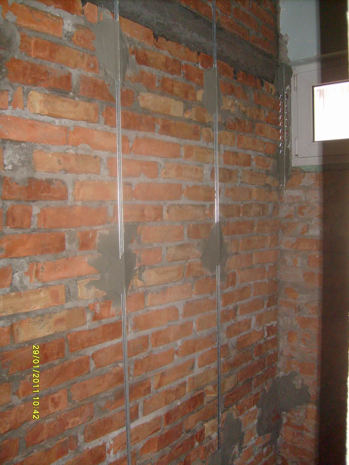

prvo se posteve ove sa druge slike, one idu na uglove zida, onda se postavljaju ove sa prve slike.... ovisno o dužini zida pri postavljanju vodilica sa prve slike koristimo letvu ili špagu (zapnemo je na krajnje vodilice)
pričvršćuju se malterom na svakih 30-ak cm

Deda_vu
Deda_vu's picture
Registrovan dana: 21/10/2010
izgleda se mi ne razumemo .....

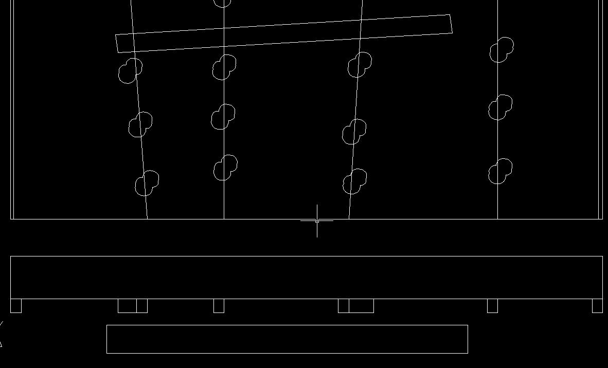

znači vodilice se postavljaju približno vertikalno, ne moraju biti međusobno paralelne, bitno je da sve budu u vinklu sa podom i da budu sve pod špagu
možda skica malo pojasni stvari .....
na skici je zid, dve vodilice na ćoškovima, 4 vodilice na zidu i letva za ravnanje. ovi krugovi su malter kojim smo dan pre učvrstili vodilice

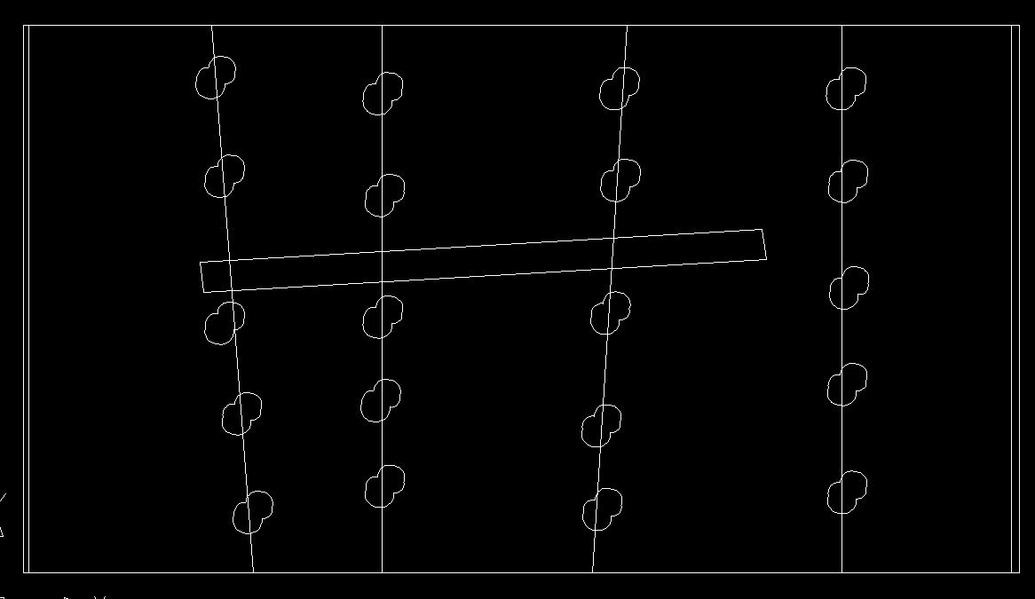

Ajd preradi tu sliku da bude pogled iz pticije perspektive pa ce ti biti jasno sta pitam , a interesuje me sta se jos koristi osim kanapa .

kvadratići su vodilice .... malo karikirano.....
Odlicno ajd sad da cujem savete kako to dovesti u red , letva je kratka , a kanap na vecim duzinama ume da slaze . ?

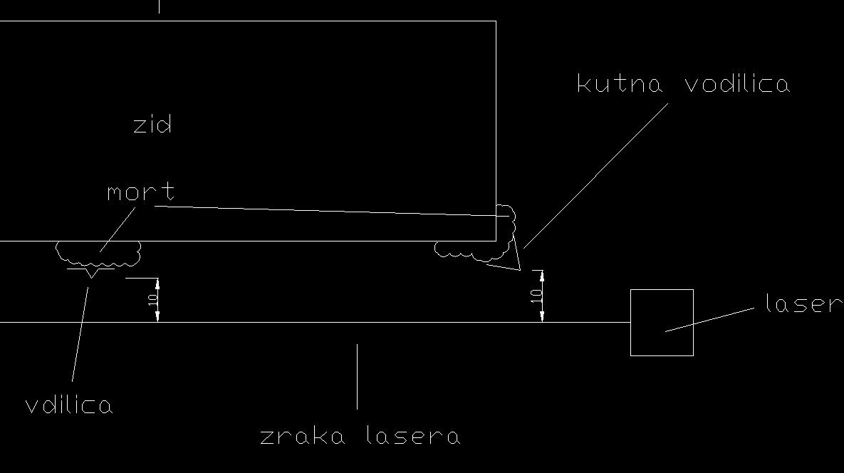

laser staviš na pod i on se sam izniveliše, odmakneš ga od zida nekih 10-ak cm, uzmeš letvu i utiskuješ vodilicu u sveži mort, pri tome paziš da je udaljenost vodilice od zrake lasera jednaka na svim mestima i na svim vodilicama.
možda slika pomogne
slično kao kad postavljaš konstrukciju za zid od gipsa ....

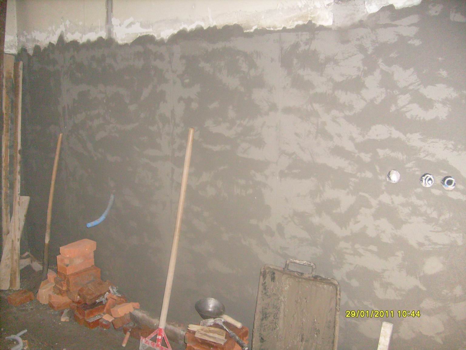

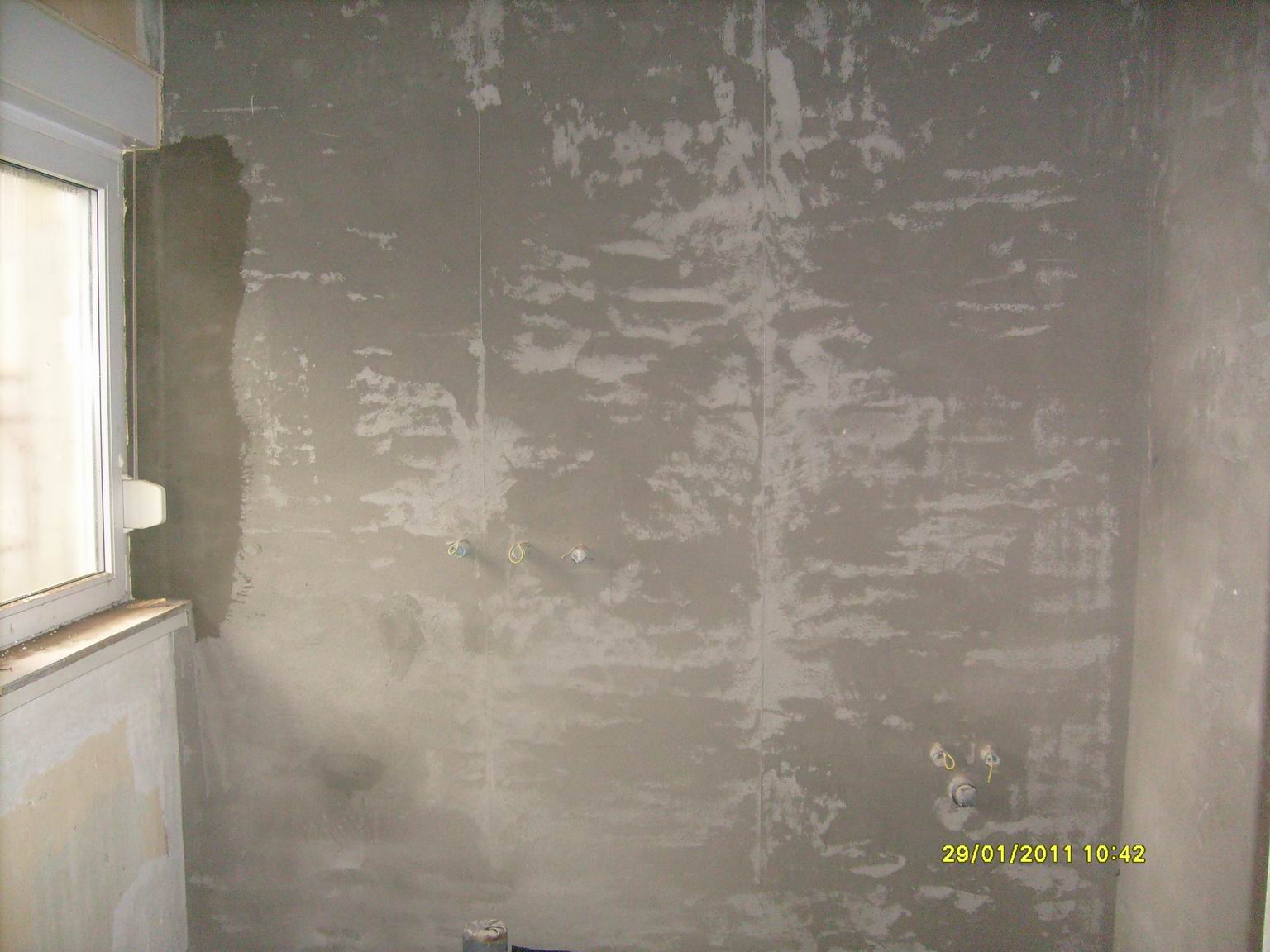

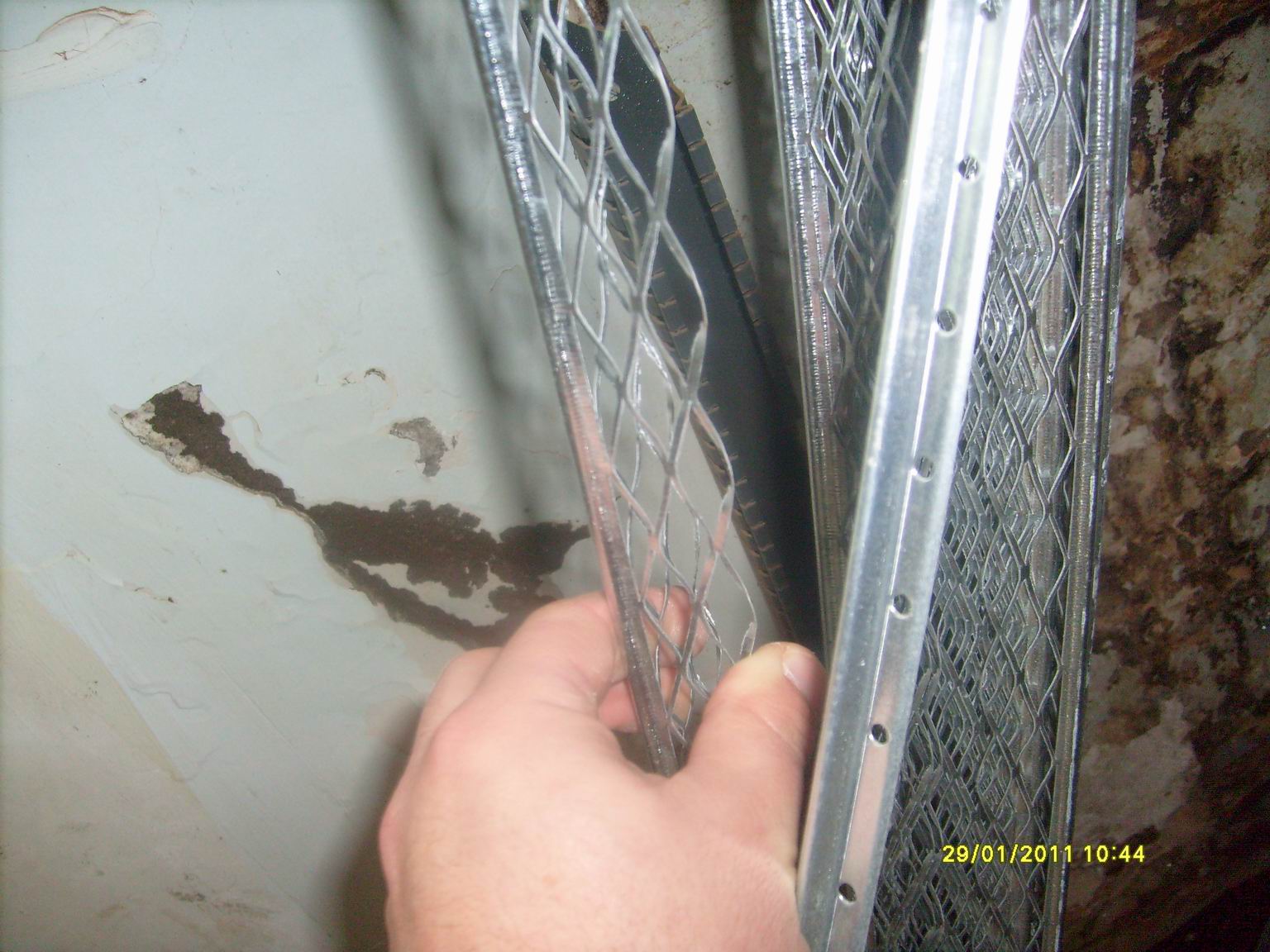

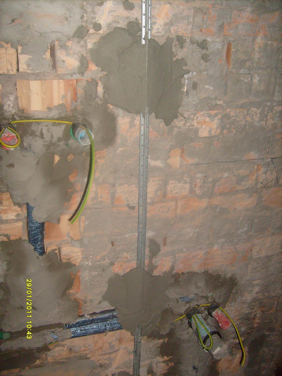

nisam se susretao sa reflektorima koje pominjes. ovaj laser ne baca tačku nego tanku liniju, što tanja to preciznija
evo lsika koje sam obećao....
