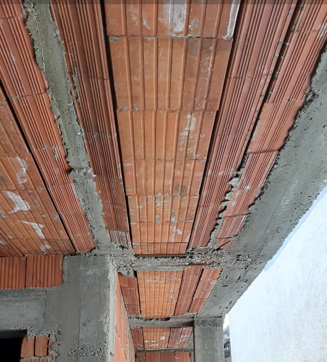

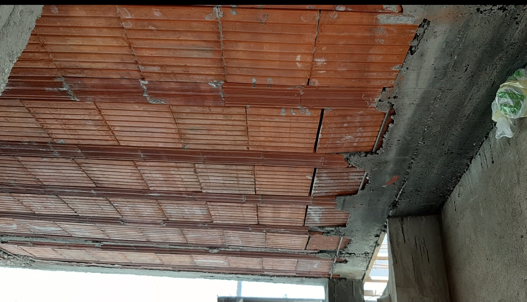

Mesecima listam i čitam po forumu, sve u nadi da kada krenem sa radovima znam šta majstori rade i opet ništa.

Wed, 03/06/2020 - 14:44
Ovo je baš izmurdareno.
Ovo je baš "izmurdareno" i urađeno "apa-drapa". Slikajte ovo i iz drugih uglova. Ovo ste dogradili novi deo uz postojeći objekat?

I tako, u nadi da sam nasao dobre majstore nisam vise pisao i tražio savete. Ali ne lezi vraže evo opet problema. Na postojeći i dogradjenu objekat podigao sam sprat i udario plocu od fert gredica. Ploča je sutradan ispucala na vise mesta, negde se ljušti, a na desetak mesta curi. Evo proslo je 10ak dana ok kako je uradjena. Sta da radim pomagajte.

Milan90,
na gornji strani imaš verovatno nekih 5 cm betona i min. mrežnu armaturo. U tom pogledu je vrlo važna nijega betona.
Zavisi i sama kvaliteta betona; da niste suviše rijedkog ugradili --> voda izparijeva = fuga.
Ako je to stan i čete izraditi estrih , to nije veliki problem.
To sa donje strane , nebi komentirao. Ja, je loše.
LP

Ako je masinski beton, on se
BOSSKE
BOSSKE's picture
Registrovan dana: 13/06/2010
Ako je masinski beton, on se mora zalivati vodenom izmaglicom maltene odmah posle ravnanja, i valjano zalivati prvih dana maltene da se ni jednom ploca ne osusi, pogotovo ljeti i kad je suncano.
Kao sto rece som16, sad sta je, tu je. Te pukotine su tu, pa su tu, nema tu neke pomoci. Armatura je ta koja drzi, i ako ce se raditi ravnajuci sloj preko ploce onda nije problem, a ako je tavanska, trebalo bi te pukotine popuniti, sad dal cementnim mlijekom ili vec ima neka smjesa za popunjavanje tih fuga, to ne znam. Ploca ako ne padne po izlijevanju, tesko da ce da padne i kad se beton stegne, nece to da trpi neka opterecenja velika pa nea bojazni.
Osnovno pravilo je da majstore placas po zavrsenom poslu, kad rasaluju sve, i onda ides redom i odbijas od cijene...to je jedino sto moze da se uradi.
Ja sam imao jako kratak vremenski rok da ozidam dva sprata kuce, pa sam morao angazovati ekipu majstora, sa preporukama i tako to...pa postoje osnovna pravila:
- dogovor...sjednes i sa njima dogovoris sve u detalje unaprijed...oni po obicaju sve to o cemu se prica drze u malom prstu, i naravno da prije posla nema nista problema.
- kontrola radova,, tu odmah pocinje frka, jer kad krenes da nadgledas i ispravljas brljotine, najbolje je to uraditi dok rade, pa onda par puta morali da rasaluju ono sto su zabrljali, pa stepenice lose zasalovali, pa ajmo razvaljuj pa opet... Izljevaju plocu i ravnaju grabuljama, bez letve i bilo kakve ravnjace, pa ja stavim laser pa krenem polako da markiram, i nije me mrzilo da im oznacim sve, dok je jos beton mokar, gdje treba da isprave, ja markiram sa pecaljkom, a oni moraju da gaze poravnat beton i da ispravljaju,,,pa onda popravljaj to sto je gazeno...i sve po dogovoru sa pocetka...
- Kontrola zavrsenih radova, nakon rasalovavanja ajmo, vodja ekipe i idemo redom, zasto armatura nije izdignuta na stepenicama, da se ne vidi,vec je ostala da se vidi ispod betona, pa zasto je ovo ovako, pa ostalo da ne nabrajam,,,
Dolaze blokovi, mi placamo covjeka da im ucini i da kranom digne palete na prvi i drugi sprat, i ja i otac kacimo palete, a gospodu mrzi da je otkaci gore,,,onda krenemo da istovaramo direktno sa kamiona na zemlju pa nek vuku na drugi sprat rucno, , pa da vidis kako odmah raskacuju palete.
I na pocetku je dogovor bio da dvoriste, gradja za salovanje koja je bila slozena po duzinama, i sve ostalo bude dovedeno u stanje kako su zatekli, kad posle oni nece da raskivaju salunge, vec ostavili sve onako skovano sa betonom i razbacano, sto su bacali sa drugog sprata...dvoriste urnisano od betona, sljunka i suta...
Ok, ja lagano, tiho pricam i ukazujem na to sta ima da se uradi, kad su zavrsili sve, hajde da se isplatimo, izvadis spisak, pa ajmo redom...odbijes fino onoliko koliko mislis da kosta brljotina i idemo dalje. Ljuti oni, ja raspolozen, i bolje da se oni ljute, nego ja....zar ne...
