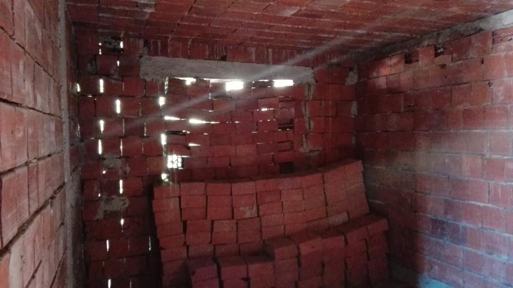

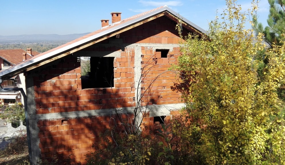

Situacija je sledeća: objekat je kupljen u sivoj fazi i zidanje je evidentno loše urađeno.
Statičar mi savetuje da odradim malterisanje sa spoljne strane i ubacim q84 armaturnu mrežu kako bi učvrstio zid i sprečio eventualno pucanje istog.
Da li je to dobro rešenje i ako ne šta je alternativa?

Dobro je rešenje jer se tako
Ne samo da je loš slog nego je i blok neadekvatan i nije namenjen za noseće zidove. Dobro je predloženo rešenje jer se baš tako najefikasnije ojačavaju zidani zidovi. Poželjno je da se to uradi dvostuko i sa unutrašnje strane jer se tako zidovi i poprečno utegnu...Inače postoje i druge metode ali nisu prikladne za vas slučaj.

Dodao bih samo da ne bilo
Dodao bih samo da ne bilo loše da se mreže spregnu brezonima i širokom platnama . I za spoljno malterisanje koristiti A frakciju i cement

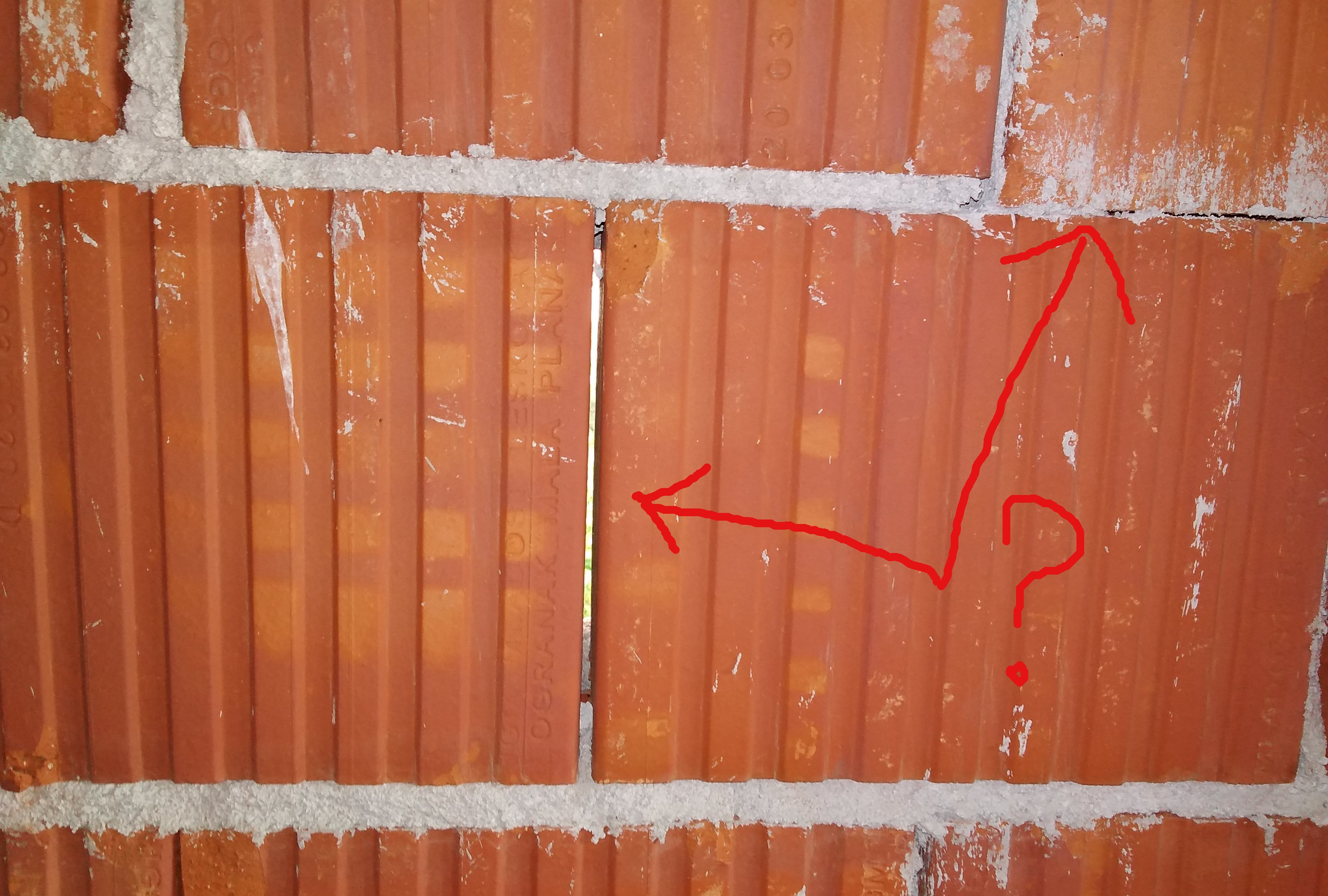

Zdravo svima,
prilikom obilaska radova primetio sam nesto na zidu, da na 4-5 mesta nije stavljen malter sa jedne strane (bocne) pa imam "pukotinu" kao na slici. Znaci imam nekoliko tih pukotina sirine 1-2 mm i to je spoljni zid pa se vidi ladno susedna kuca.
Jel ovo ima poseban razlog za ovako nesto? I da li treba da se brinem oko ovoga posto ce naravno da se malterise i bice izolacija spoljna od stiropora? Isto sam primetio da je jedan blok kod prozora izbusen burgijom (krug je precnika mozda i 1 cm) verovatno imali neki razlog, posto ne verujem da je stigao takav blok, isto spoljni zid. Majstori su u godinama inace skupljena ekipa.
Kako sanirati ovo i sta da radim? Smile

Ne opterećujte se ovim.
Ne opterećujte se ovim. Generalno ne sme zidani zid da se napravi ovako jer se smanjuje smičuća nosivost zida, a slabija je i zvučna izolacija. Rupa je da bi se provukla tesarska žica za utezanje oplate.

Da li mogu nesto da saniram ili da se oslonim na malter i stiropor? Zvucna izolacija mi je mnogo bitna pa se zato i plasim.
Ako te dobro razumem jedan majstor je to resavao burgijom a drugi prorezom. Ili je ovaj sa prorezom lose radio namerno? Nije valjda da je uobicajno da se ovako brzinski zida..

Ako si bas resio da krpis
pedja089
pedja089's picture
Registrovan dana: 31/01/2019
Ako si bas resio da krpis onda jednostavno razbi po kedan deo oba bloka sa obe strane zida i ispuni malterom i komadima razbijenog bloka.
U sustini dobices nesto siru fugnu izmedju ta 2 bloka i nesto malo losiju izloaciju.
Druga opcija koju sam ja radio kod sebe, purpen u ruke i svaku rupicu zacepi.
Kod mene je bila slicna situacija samo je u pitanju cerpic a ne blokovi.

Ja se brinem ako bude zemljtros recimo, da li ce upravo na tim mestim (ako imam puno kao ona dva kao na slici gde nema ispod i sa strane maltera da se desi nesto: tipa da pukne zid zbog toga, odlomi se itd? Ili previse dramim Smile
Ja sam video da na 5-6 mesta imam pukotine tj nema maltera sa strane, ali moram da vidim koliko ima onih maltera gde nema mesta ispod bloka (kao sto sam naznacio na slici). Prvi utisak mi je bio da je lose odradjen taj deo zida povrsine mozda 2 m2 gde ima th problema jer ovo sa pukotinama je bilo lako uociti.
Ako ima jos neki savet sta mi je ciniti jer meni nije problem i da ne brinem ako nema potrebe da cepidlacim Smile

Апсолутно нема потребе
Апсолутно нема потребе загледати такве детаље који уопште нису битни. Статику не чини малтер него армирано бетонска конструкција, стубови, серклажи, блок је само испуна. Оно што је битно а то је да ли су зидови у вертикали и у хоризонтали да не би требало после по неколико сантимета малтера да се санирају те равни.
