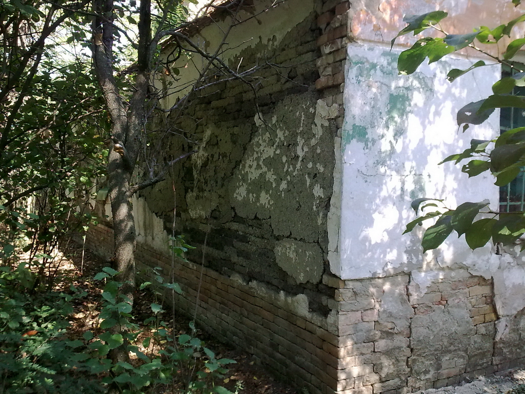

Elem, ima staru kucu na selu koja je pre 80 godina bila zidana kombinacijom polupecene i blatne cigle (gadna kombinacija za sve pare kada treba da se opravlja).
Sa zadnje strane opo je solidan sloj koji bi ja da zakrpim malterom koji bi bio solidno hidrofoban.Na sajtu sam nasao finu prezentaciju vrsta maltera pa mi treba svet koji da izaberem.
Malterisanje ne bi bilo toliko estetski vazno sa vise slojeva vec da iz jednog jaceg sloja (od 1cm pa do 3cm recimo) prekrijem povrsinu.Predigre sa spicom grundom, grdicama, grublje finije i perdasenje odpadaju.Lopatom na zid preko mreze zagladi i teraj.

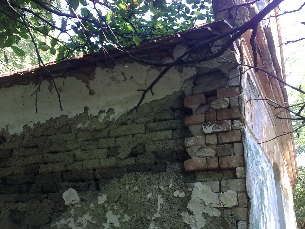

Postavicu i slike da se vidi, i grdje i losije je nego sto se moze opisati.

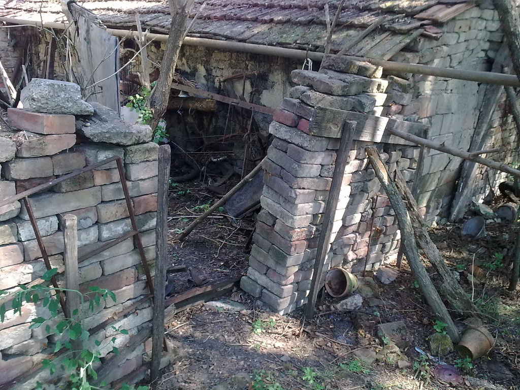

Na trecoj slici je suvi zidic ja bi da ga ozidam sa jednim redom cigle pa me interesuje koji tip maltera da koristim.

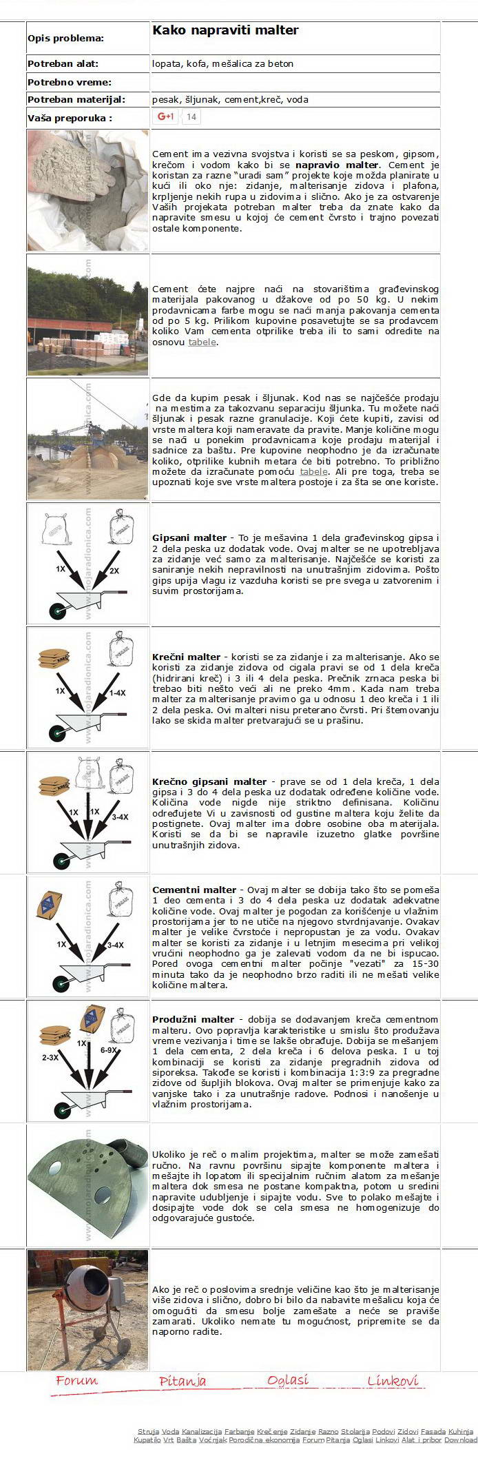

Na zadnjoj slici je info o malterima, jel meni neki pasuje ili mi treba neka posebna kombinacija.

Imam kuću 40 godina staru... Malterisana je krečno cementnim jedinjenjima. Mogu ti reć da posle svih tih godina malter stoji, mada se prizemlje domalterisavalo, jer je previse posan malter bio pa je počelo na parčad da se kruni i opada ali jbg. 30 godina je trajalo..
Ali ono što ja znam je da mašinski malter za vanjsku upotrebu nikako ne valja, (sad ne znam do te zasićenosti kako to ide) barem oni proizvodi što su stavljani spolja koje sam ja gledao, što je malterisano sa mašinskim to je izgledalo posno a i na dodir je bilo posno sve se krunilo i prosipalo u prah. Ali u unutrašnjosti kuća je ispadalo pristojno.. Sad otac mi je govorio da malter čisti sa cementom 32.5R i grezom ako si malterisao spolja trebao si da imaš dosta sreće a i oštro oko da svaku mješalicu pogodiš da nije ni posno ni masno, a da je pritom greza doooobrooo oprana.
E sad za špric znam da ide greza i kamenčići veličine moža tik malo veće od zrna pirinča. A za srednju i finu ruku ide prosijana greza.
A što se tiče ovog tvog problema, bojim se da ćeš morat prvo dobro da očistiš te strane kuće, tj da odstraniš sve što je klimavo ili što ozvanja.
Teže pripreme nego rad a i rad je naporan Shock E i još jedna stvar malterisanje cimentom i pijeskom znaj da ti ide od 3 do 5 cm ako si početnik. Otac je čudo bože nabačio na cijelu kuću nebili izravnao i krivine zidova a i veliku površinu od 70 kvadrata je morao završavat u dan, da bi ispalo jednačito a jbg, moralo je izgledat jednačito. Mnogo je teže mlijekom izvuć prelaz nego glet masom, to znaj i nemoj da se igraš. Sve se vidi baš sve.. Ako se uradi dobro može samo fasadexom da se premaže posle kuća i top, a ako se prelazi budu nazirali to će izgledat ka da je kuća od zemljotresa pomjerana za 3-4 mm, i posle je samo bavalit može izravnjat.. Eto tolko Smile
Eto.. Ne znam da li ti je ovo što pomoglo i koliko, ali to je ono što ja znam..
Ja planiram da radim bavalit na kuću ali ipak sam za onaj iz džakova jer je stara kuća a i malter više počeo da slabi, neka ispuca cijela fasada staviću mineralni na krečno cementnoj bazi, pa šta bude ne mogu mu ništa..
