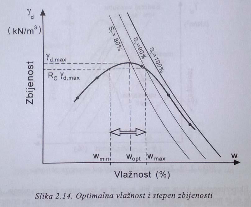

Jetsetwilly wrote:
...nasip između temelja je rađen od zemlje (glinena zemlja) veoma dobro nabijena, ... Zemlja je bila totalno suva, prilikom završnog nabijanja sa vibro pločom prašina je letela na sve strane, a i nije bilo kiše zadnjih mesec dana čestito...
Ovo je velika zabluda da ako je glinovito tlo suvo da će se dobro zbiti. Kod koherentnog( sitnozrnog, vezanog) tla najveći uticaj na zbijanje ima vlažnost. Nije dobro ni da je tlo vlažno niti da je suvo. Postoji jedan opseg vlažnosti u kojoj za određenu uloženu energiju prilikom zbijanja dobijate najveću zbijenost tla. Ta vlažnost je u zoni tzv. optimalne vlažnosti Wopt i to se eksperimentalno određuje za veće radove. Na primer može da se vidi po nekad leti kada se pravi nasip trupa da ide cisterna sa vodom i prskatlo da bi se povećala vlažnost pre zbijanja valjkom. Kod zbijanja šljunka vlažnost nema toliki uticaj na zbijanost koliko ima granulometrijski sastav.
Još nešto ovde treba istaći! Glina koja je ugrađena će sa vremenom da se ovlaži do neke prirodne vlažnosti a tom prilikom ona nabubri-povećava zapreminu!!!
Kod zbijanja nekoherentnog tla vlažnost nema toliki uticaj na zbijanost i kasnije ponašanje koliko ima granulometrijski sastav. zato se "iberlauf" i koristi za nasipanje između temeljnih zidova a ne glina!!!

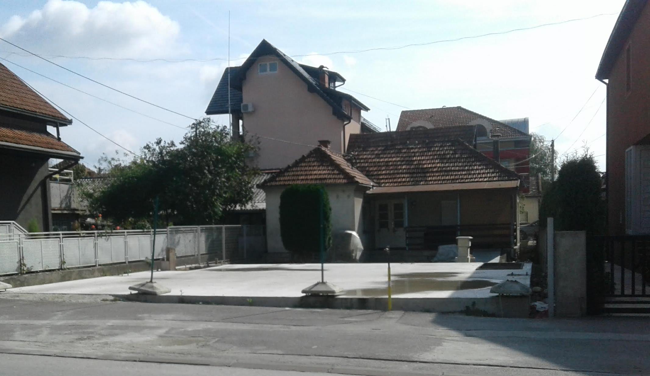

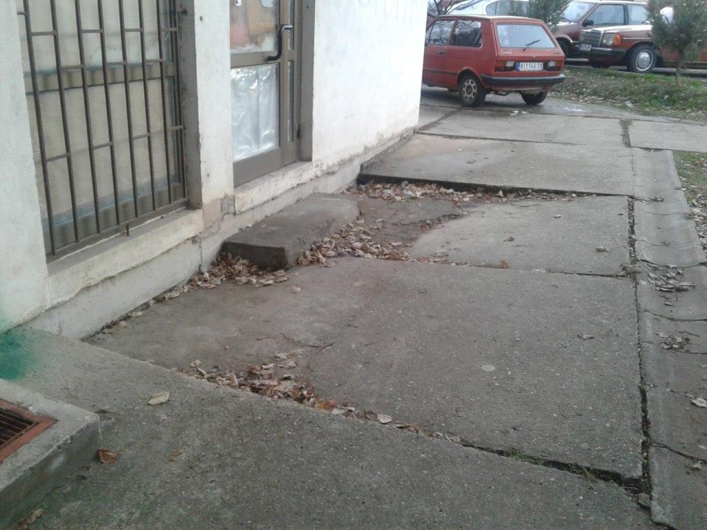

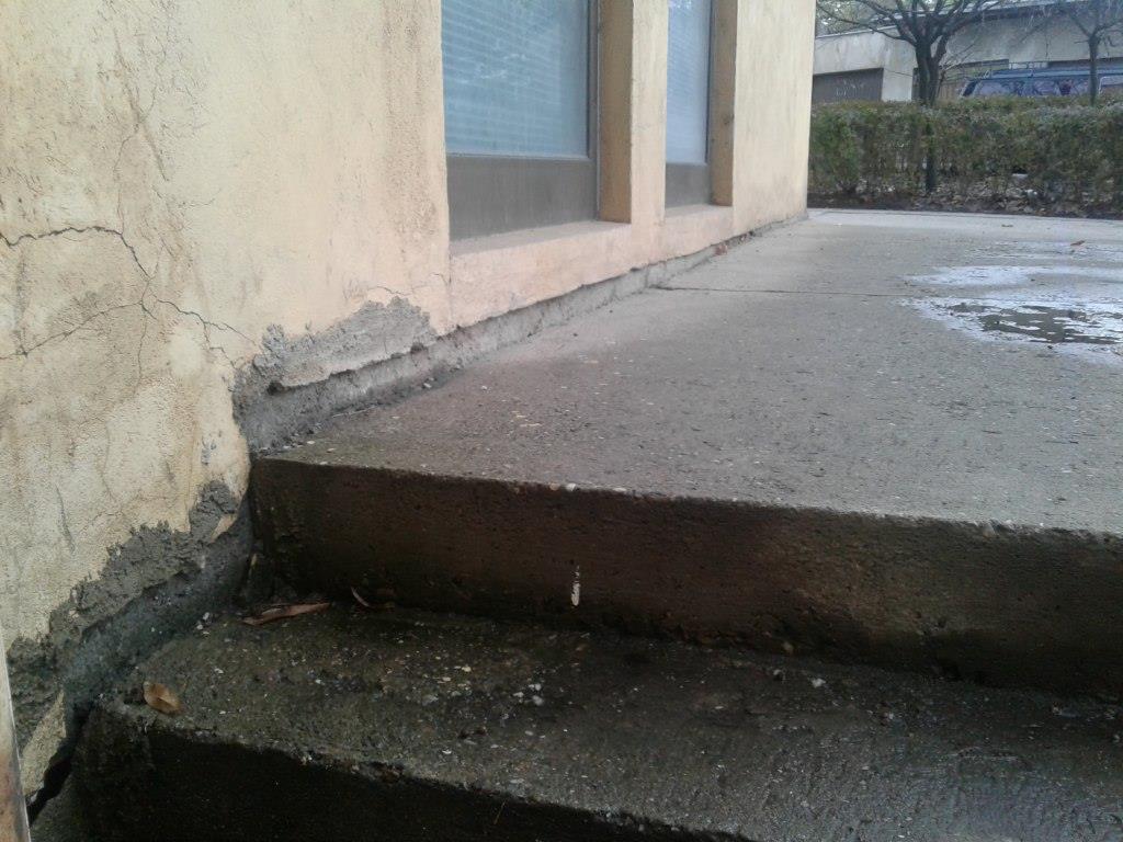

Ne sme zemlja da se koristi
Jetsetwilly wrote:
Da li bi Vi da ste na mom mestu, popunili nasip sa zemljom ili sa šljunkom?

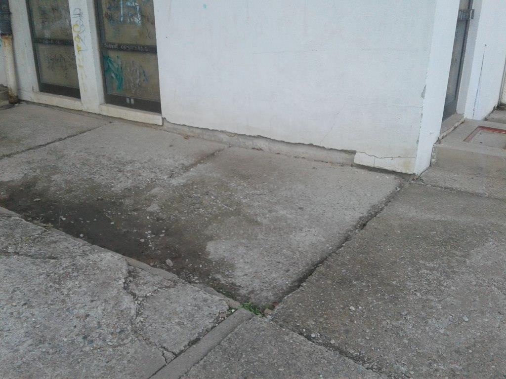

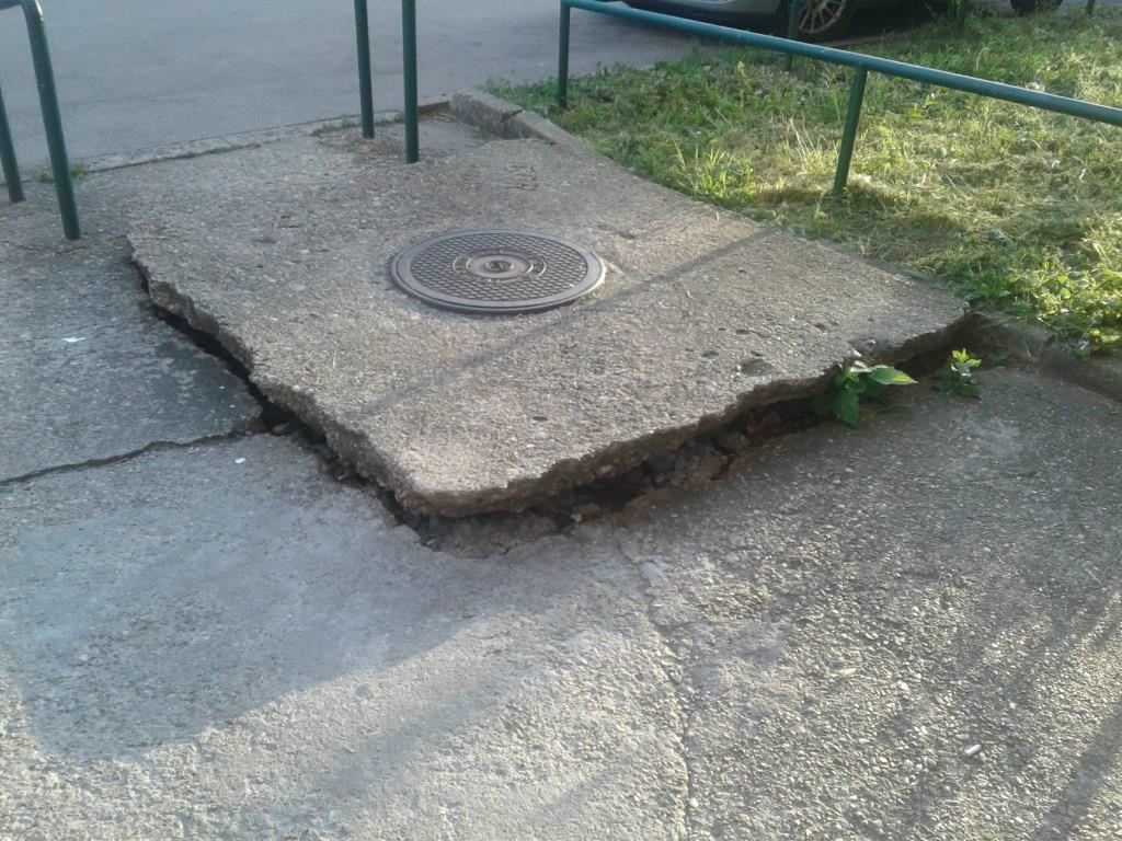

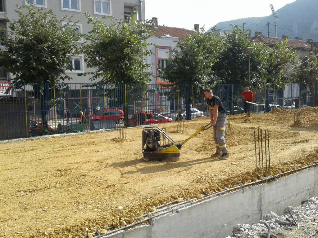

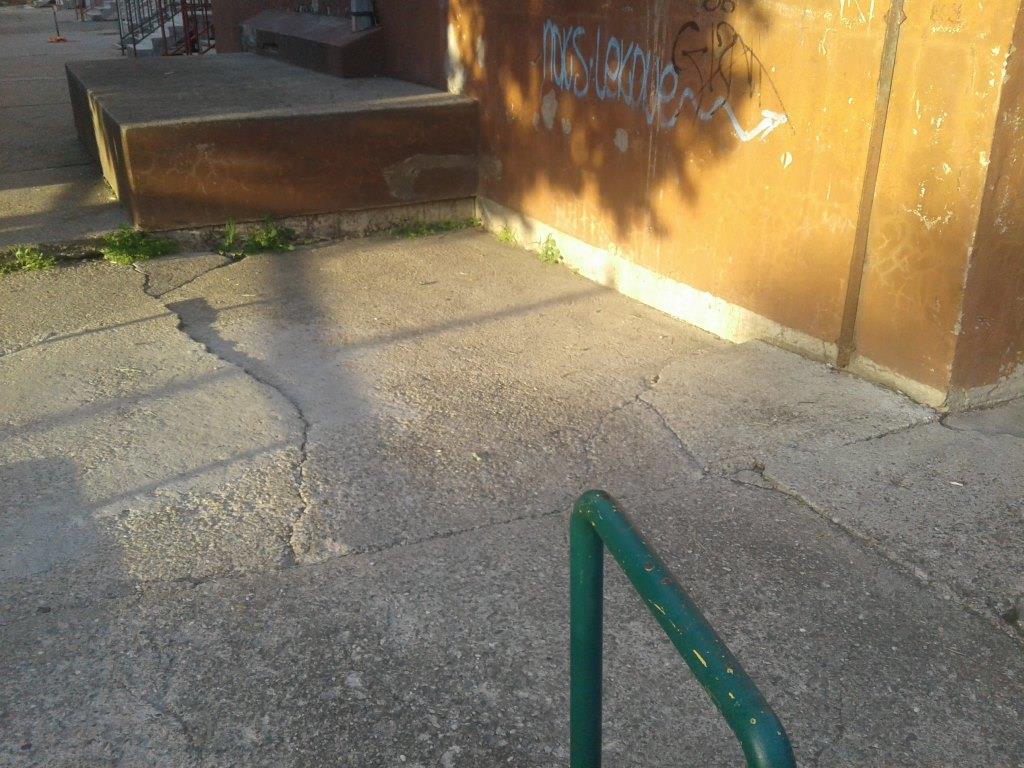

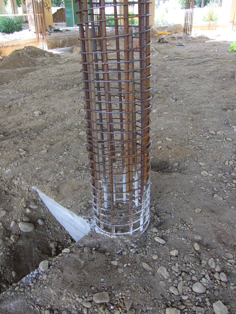

"Zemlja" se nikada ne sme koristiti za nasipanje ne samo između temeljnih zidova nego i u iskopnom rovu oko objekta jer je jako teško to zbiti a da valja... Druga je stvar što se to masovno radi zato što je jeftinije. Na obe moje kuće ta pozicija nije dobro odrađena i pojavile su se deformacije.
Pozitivna je stvar što obično prođe izvesno vreme od izlivanja podne ploče do trenutka kada se radi estrih tako da i to što se malo slegne se ispravi kroz "košuljicu". Pogledajte treću sliku nakon jedne godine se se već pojavla ulegnuća na nultoj ploči u poljima...
Čisto ilistracije radi postoje i ekstremni slučajevi trotoara oko zgrada kada se malo vodi računa o zbijanju i materijalu koji se primenjuje gde ima slučajeva da se trotoari slegnu i po par desetina cantimetra kada su veliki nasipi....
