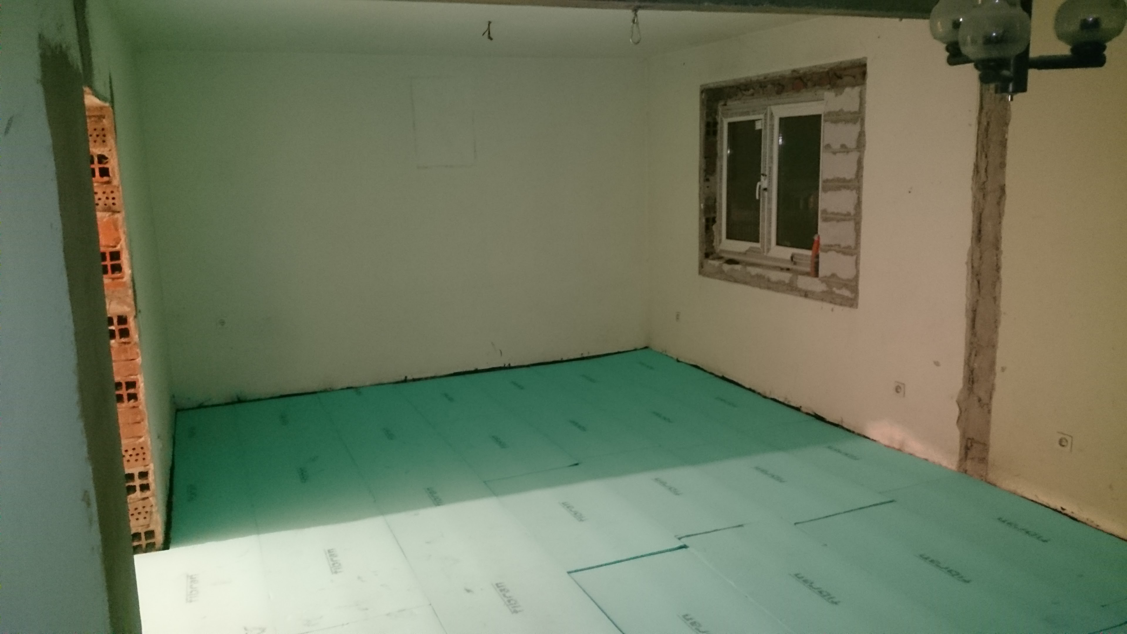

Pozdrav svima! Nov sam na forumu ali sam druze vreme citao komentare i predloge. Interesuju me Vasi predlozi i ideje kako da obradim oko prozora?

Posla dva sata...iskrojiš gips ploče i lepiš pur-penom. Odmah posle toga izgletaš...možeš i ugaone profile da montiraš ujedno.

Slike prozora su na linku: https://photos.app.goo.gl/aPN77VAWK8DczWro9
Obradio bi ovo kao SSM.Napisacu kako bi ja to izveo, potrebna mi je samo misljenje struckanja jel sam na dobrom putu.
1. Povadio kajle i popinio pur penom rupe, poravnao pur penu sa stokom.(Skalpelom)
2.Istemao ako negde nesto smeta , ocistio od prasine usisao i naneo prajmer.
3.Obradjivao bi gips tablama, koje bi lepio lepkom za gips.( Da li rupe izmedju zida i gisp table, zapuniti lepkom tako da stavljati na zid i tablu vece pogace, ili popuniti praznine sa necim??
4.Obrada gips od postavljanja lajsni , bandaz trake i gletovanja.
I interesuje me koliko bi majstor naplatio ovako nesto, posto svi beze od ovih krpljenja Smile
Hvala na komentarima/

njuskalo93,
koliko se vidi, imaš veliko prosotra , da se nalijepi GK plošča.
Dali bi bio predlog , da obradiš / upotrebiš XPS , PVC profil sa mrežico i to prekitaš - malarsko obradiš.

Uspeo sam rigipsom
Dodao sam slike jednog prozora ja sam zadovoljan.
