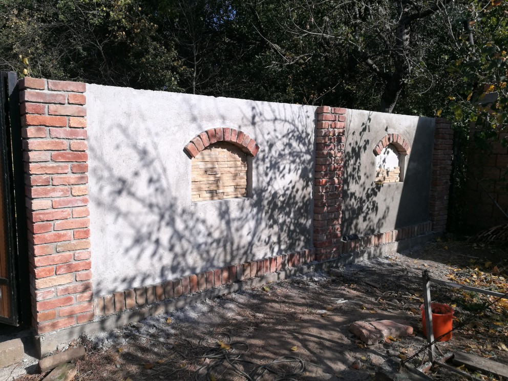

Pozdrav svima.
Potrebna mi je pomoc oko izlivanja okapnice zida.
Sazidali smo zid na pola cigle a stubovi su ciglu ipo. Ja sam hteo da mi okapnica prelazi sirinu stubova I tako duz celog zida.
Mislio sam da se na licu mesta isaluje I izlije beton.
Potreban mi je vas savet koliko je to izvodljivo I kakav odnos praviti peska,cementa ili raditi sa sljunkom.
Posto sam mislilo da radim sa blagim padom okapnice kako da se izvede ta to bude idealno ravno
  • 433 prikaza
  • Zidarski radovi

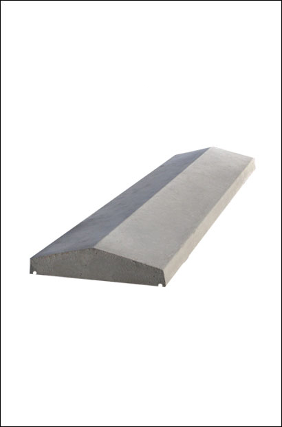

Ovo su okapnice kakve sam
kalanovic
kalanovic's picture
Registrovan dana: 07/12/2013
Ovo su okapnice kakve sam mislio da uradim

Thu, 06/06/2019 - 11:10
Laicki posmatrano, izgleda da
sculptor
sculptor's picture
Registrovan dana: 24/04/2017
Laicki posmatrano, izgleda da je mnogo lakse da se narpavi kalup i da se izlije okapnica naopako, a da se kasnije montira i fiksira.
Thu, 06/06/2019 - 13:02
To mi ostaje kao druga
kalanovic
kalanovic's picture
To mi ostaje kao druga opcija.
Posto drugi zid ima preko 16m a stubovi nisu bas u vagresu pa ne znam kako bih ispali sastavi tih okapnica.
Ovako bih salovanjem mogao da dovedem u vagres.
Fri, 07/06/2019 - 13:07
Zasaluj a pad okapnice okreni
markus81
markus81's picture
Registrovan dana: 27/04/2011
Zasaluj a pad okapnice okreni na spoljnu stranu zida, na jednu vodu i rijesen problem.
