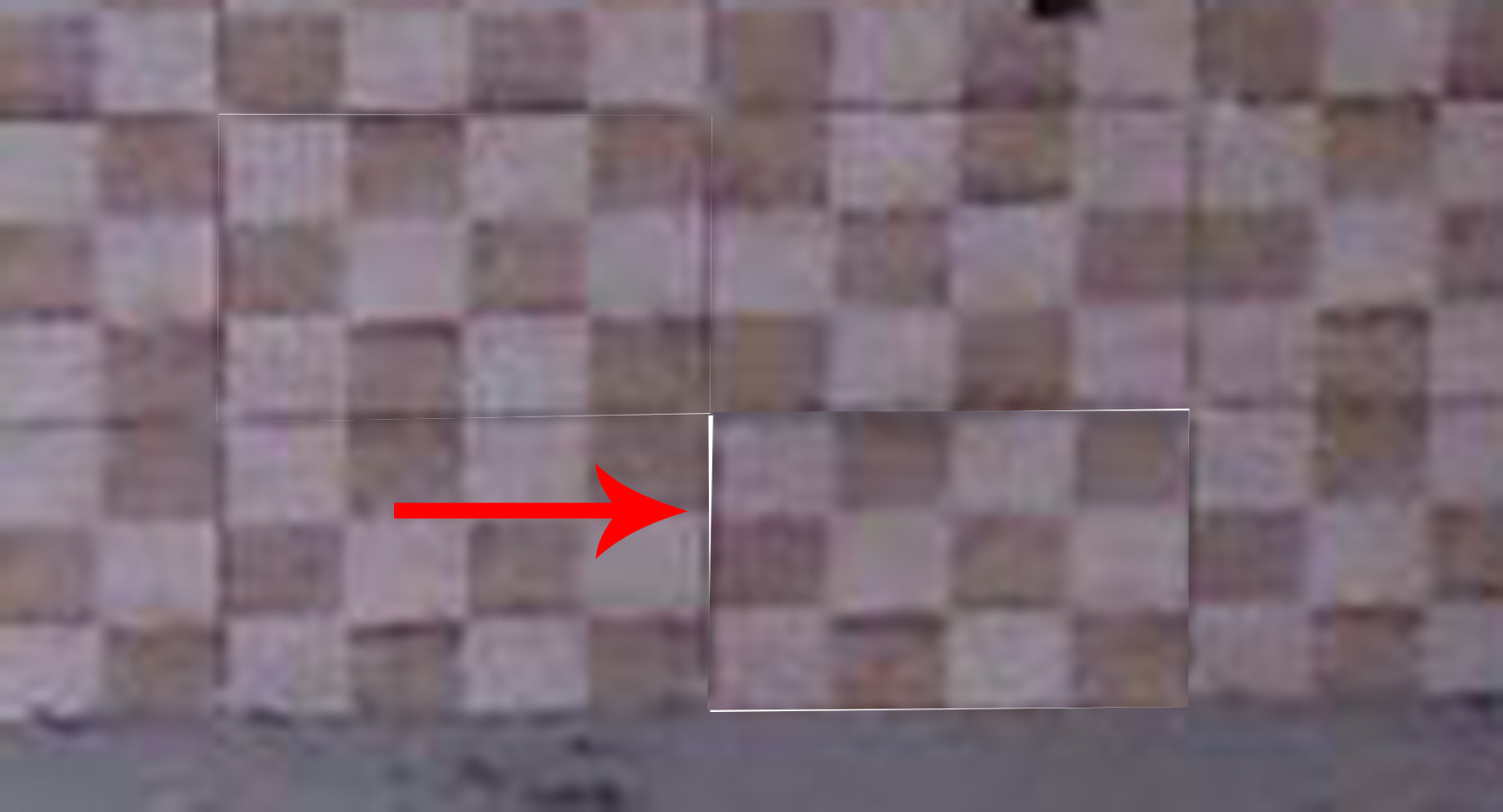

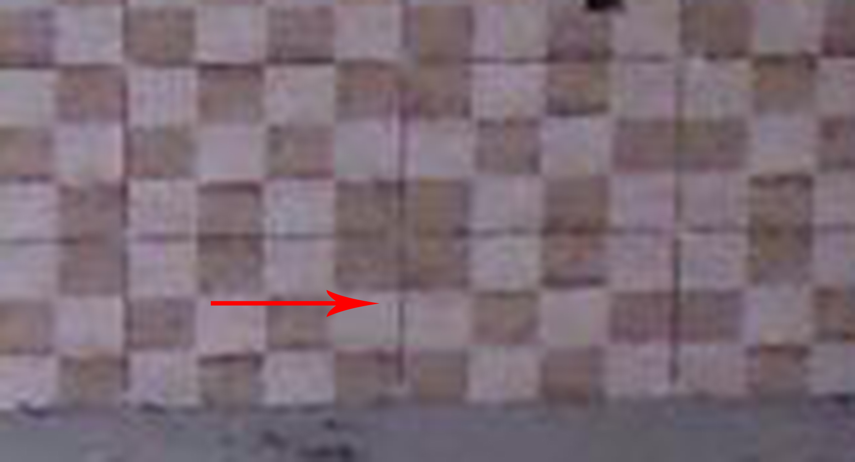

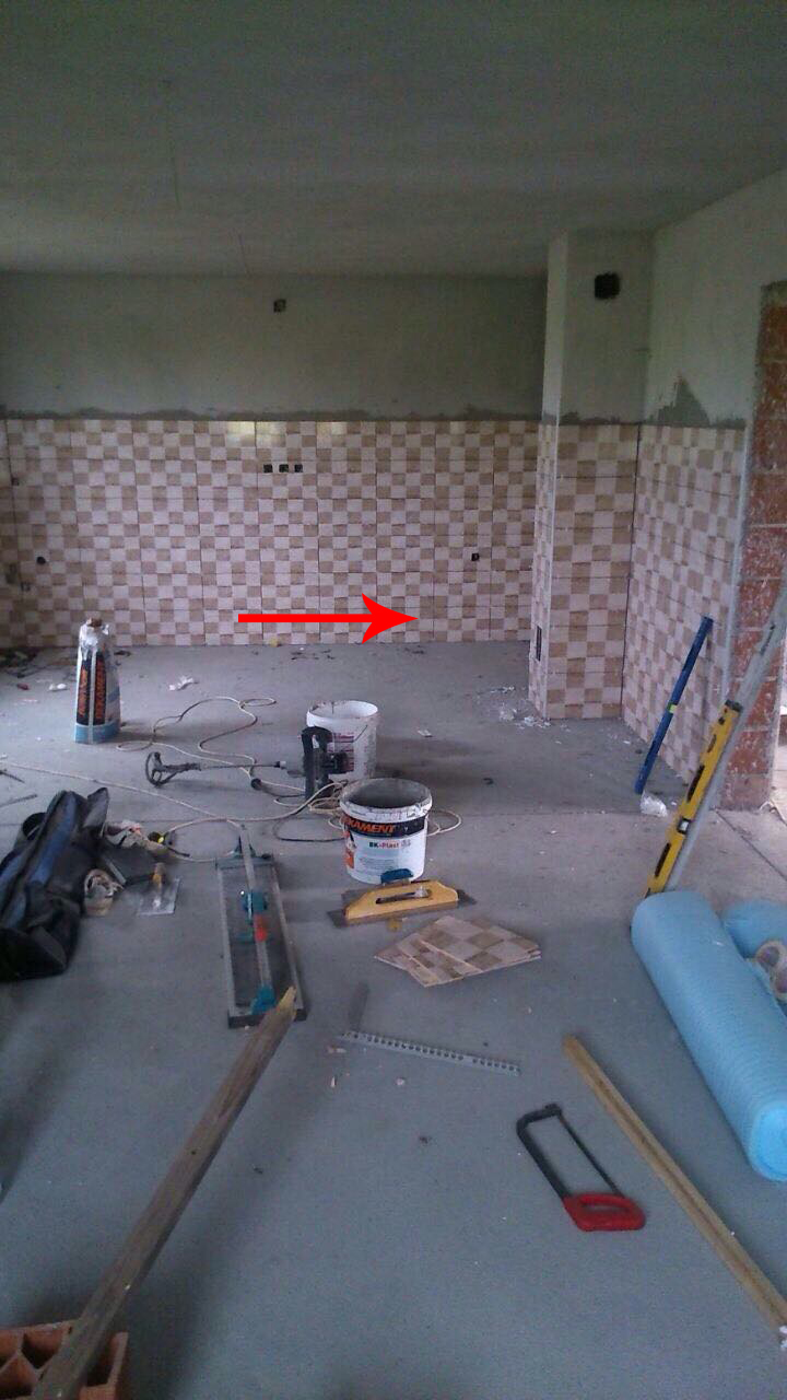

Imam problem u vezi plocica u kuhinj. Naime narucio sam plocice i doveo radnike da ih postave ali kada su mi poslali slike uocio sam neke nepravilnosti. To su plocice sa kockicama i ja sam mislio da one treba da ispadnu cik-cak ali one su ispale svakako negde su se spajale po dve negde po cetiri u ostalom da ne objasnjavam slike ce da pokazu sve. Pitao sam radnike oni kazu da plocice imaju strelice i da se postavljaju prema njima a ovamo kako ispadne. Sad ne znam sta da radim lose izgleda, ne znam da li to tako treba ili su majstori pogresili ili je mozda proizvodjac postavio lose strelie. Molim nekog za savet, unapred hvala Smile evo par slika

Trebalo je da ispadne kao šahovsko polje?
Mislim da su majstori neke pločice montirali zaokrenuto. Ne verujem da je ovako haotično zamišljeno.

Da bas tako kao sahovska tabla, bar sam ja tako zamisljao da ce biti. Bas mi smeta za oko, svaki put mi se cini da je sve gore i gore ovako. Kao da sam bacio novac uzalud. Mada radnike jos nisam isplatio...

Да су "мајстори" мање гледали у стрелице (за које претпостављам да су са задње стране плочица), а више гледали предњу страну и мало укључили мозак, ово се не би десило. Осим тога, ако су они овако могли да слажу плочице а да им то не боде очи и да се не запитају да ли греше, питање је како су тумачили и те фамозне стрелице.
Слаба је утеха што они нису плаћени јер су плочице и материјал плаћени.

Jos pokusavaju da me ubede da je to tako trebalo da ispadne. A sto je jos gore oni mi rade i parket i plocice u kupatilu sve unutrasnje radove postavljaju vrata i ostalo a kuca koju pravim je 250 km od mesta gde zivim i ostavio sam ih nedelju dana da rade sami posto su mi bili preporuceni majstori i strahujem sta cu da zateknem sad kad odem za dan-dva...

Ја бих под хитно стопирао даље радове да се не прави још већа штета. А препоруку мачку о реп јер се види да нису дорасли задатку. Неко је направио грешку у ређању првог реда плочица и није је исправио, да ли због лењости, глупости или ћоравости сасвим је свеједно, а резултат се види.
Овде су први пут погрешили - http://prntscr.com/f4eo25

Да су пратили стрелице сигурно не би било оваквог хаоса, а сем тога поставили су прво зидне плочице почев од саме кошуљице, тако да је нарушена симетрија тог шах поља после постављања подних плочица.

xtune kad poskidate plocice obrati i ti paznu na te strelice ako se jos vide .
prosto ne mogu da verujem da su fabricki lose obelezene ?
ovo je original slika jednog detalja u tvom pocetnom donjem redu .
http://www.samsvojmajstor.com/portal/sites/default/files/original_1.jpg
a evo sta se dobije kad se ta sporna plocica zarotira ( photoshop , pa perspektiva nije bas najbolja ali jasno se vidi smisao )
http://www.samsvojmajstor.com/portal/sites/default/files/zarotirano.jpg
Kad se tako krene donji red , kasnije se greske samo umnozavaju bez obzira na strelice ( znachi dovoljno je da jednu u pochetku zaokrenu i posle ode mast u propast )

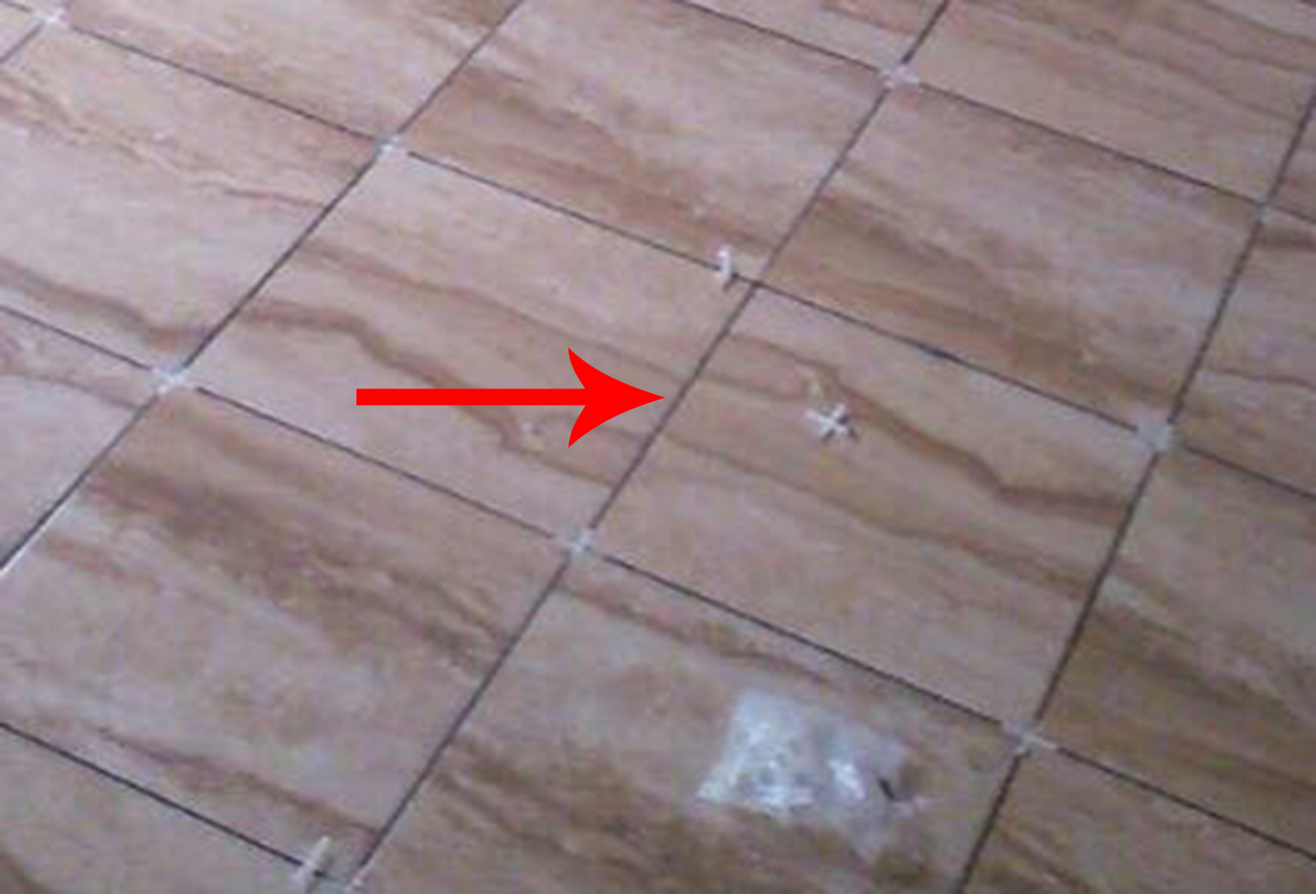

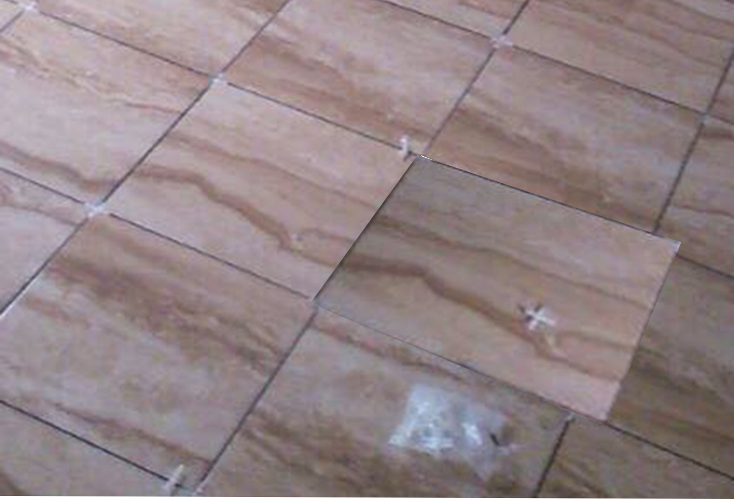

p.s da ti ne stajem na muku , ali chini mi se da su i podne mogle biti sretnije poslozene
http://www.samsvojmajstor.com/portal/sites/default/files/podneoo3.jpg
http://www.samsvojmajstor.com/portal/sites/default/files/podne_3.jpg

Искрено слагали су те.Какве има везе колика је површина са уклапањем.Неко је овде у слици приказао где су погрешили тако да њихова прича не пије воду.

Chuj ovo , "KAZU DA NIKAKO NE MOZE DA ISPADNE DOBRO NA MALOJ KVADRATURI . . . . ." ???
Smejao bih se da nije zalosno i umesto da prihvate gresku jos ti i tatu driblaju .
Na ovoj fotografiji je mala kvadratura , tvoj zid sa uokvirenih 16 plochica ( moze i manje a moze i vise , sve jedno )
picture sharecertificity.com
Na ovoj je taj detalj izdvojen
photo sharing websitescertificity.com
Taj isti detalj ali sam od 16 mogucih morao da ispravim ( zarotiram ) 10 plocica ( 1-10 ) ( nisam se cimao dugo u photoshopu pa perspektiva nije dobra ) Primetices po toj crnoj utichnici na plochici br7 da se njena pozicija u prostoru promenila jer sam je kao i ostale samo okrenuo oko svoje ose .
greenshotcertificity.com
Ista povrsina jedna pored druge ( levo trenutno stanje a desno iste plochice zarotirane na svojim mestima da bi ispalo zeljeno shah polje )
adult photo sharingcertificity.com

E pa ovako da zavrsimo sa ovim. Pitao sam par majstora i rekli su mi da strelice i jesu tu da bi se dizajn uklopio i da bi se linije, sare pa i ove moje nesrecne kocke uklopile kako treba. E sad ili je fabrika napravila katastrofalnu mosovnu gresku sa ovom vrstom plocica ili su me majstori slagali i nisu pratili strelice nego montirali bez ikakvog smisla jer mi se ni podne plocice ne slazu bas kako treba li to je manje primetno. Tako da ljudi ucite iz mog primera i ne kupujte plocice sa dizajnom kockica hahaha. Crni humor... Ne ostavljajte radove ni na minut bez nadzora, tu sam ja pouku izveo odavde. Plocice cu verovatno da rusim i pobacam pozovem druge majstore i postavim drugacije plocice ili cu da prelepim nove samo preko ovih i iznad kuhinjskih elemenata. I da bas su citirali onu tvoju recenicu LepoJebiTIfin "mozes ti preko kompjutera da uradis kako oces idi ti u prodavnicu pa vidi da li mozes da slozis" mog su oca nagovorili da im isplati radove jos juce i eto ko je izvukao deblji kraj kao i u vecini slucajeva. Hvala svima na pomoci, nadam se da ce se bar neko nauciti na mojoj gresci Smile
Фабрика сигурно није направила грешку са стрелицама, јер је то немогуће. Маса за израду плочица у виду покретне траке се сече и шаље у пећ а на доњој страни је отиснуто све што треба назив фарбрике и смер полагања плочица.
Мајстори су добри у лагању тако да су вешто убедили вашег оца узели новце и завршили посао.
