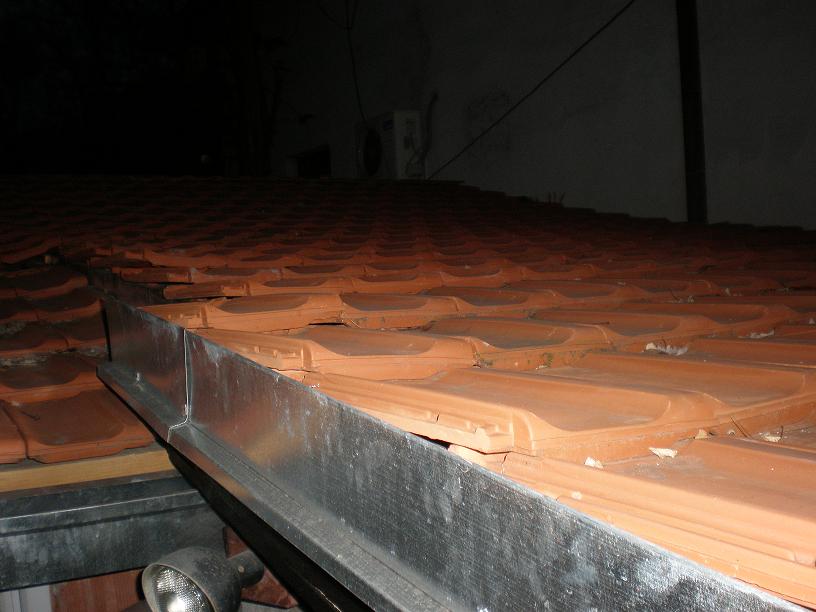

sagradio sam kucicu koja je na jednu vodu u dvoristu tik uz staru!e sad...ona je zavrsena,i postavljen je crep!posto je na jednu vodu,jedan deo (veci) krova ima pad od nekih recimo...7 stepeni i na tom delu ne prokisnjava,ali an drugom delu "pada" skoro i da nema,i jako je mali!e sad...ja se plasim kontra pada,jer kad gledam sa ulice,kao da mi crep stoji ravno i voda se sliva u kucu!stalno mi curi na tom delu gde je pad mali!!iako sam kupio nov ter papir,i sve je odradjeno,i oluke smo postavili ono i dalje curi!bio je MAJSTOR koji mi se kune da nema sanse da opet procuri,ali i najmanja kisica koja je pala opet je procurelo!
ja Vas molim ako neko ima neko resenje da mi pomogne,a ako treba ja cu i da slikam krov,pa ko moze da pomogne!ako je neko u Beogradu,platicu majstora ako treba samo da mi pogleda u cemu je problem!naravno da je cena razumljiva!

evo nasao sam par slika mada je slikano predvece...ne znam da li mogu da pomognu!

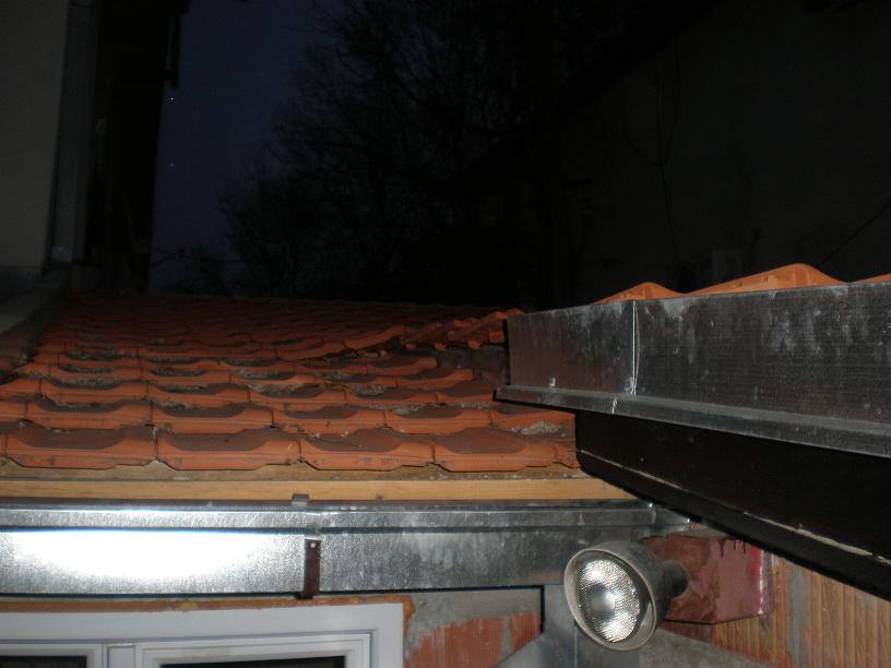

slika.2.

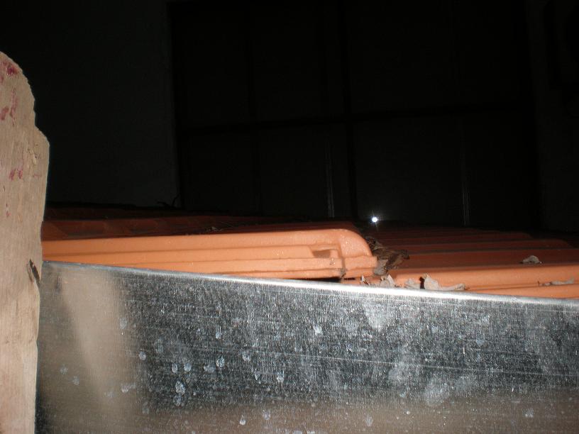

slika.3.

dusanalic wrote:
Inace je majstor koji nam je radio orkrio crep,i video da je ter papir probusen na par mesta,ap sam kod dude kupio 2 rolne ter papira,i zakrpili to!i ubedjivao nas kako to ne moze ponovo da curi,
Namena ter papira je da spreči vlaženje, tj, "ako negde pored crepa baš prođe po neka kap", ali ne i da bude glavni vodonepropusni sloj. Za to služi crep, zar ne ?
Inače, poznato je da je za svaki tip crepa definisan minimalni nagib krovne kosine za koj se taj crep može koristiti. Dobro, možda +/- neki stepen. Ali, ipak, ovako male nagibe ni jedan crep ne može usprešno da štiti.
Šta da ti kažem, nego da si "bacio" pare. Sa crepom nikad nećeš imati kvalitetno vodonepropusni krovni pokrivač.
Imaš nekoliko varijanti da rešiš svoj problem. Svaka košta. Ja bih ti predložio:
1. Skloni crep i kupi limeni krovni profil. Lim ima svoje dobre i svoje loše strane, ali je neprevaziđen za vodonepropusnost minimalnih krovnih kosina.
2. Stavi onduline ploče ispod crepa. (Potraži na netu, ima dosta slika i uputstava na ovu temu.) Ovde će se kombinovati dobre strane onduline sa dobrim stranama crepa i biće idealno rešenje.
Pa dobro
Svrsenom poslu mane nema .
Da je pad mali to jeste , al ni to nije glavni problem .
Prvi problem je ter-papir
Drugi problem je nepostojanje kontra letve
Treci problem je nacin spajanja ta dva krova .
Bilo kako bilo resenje za tvoj problem ovako preko neta nema .
Lim kao resenje ima dobre i lose strane , za tvoj objekat nazalost ima vise losih strana tako da otpada kao resenje .
Krovna konstrukcija kakva je sada ne odgovara ni za tegolu .
Sve u svemu sta da ti kazem , ovo sto je uradjeno sve mora dole .
