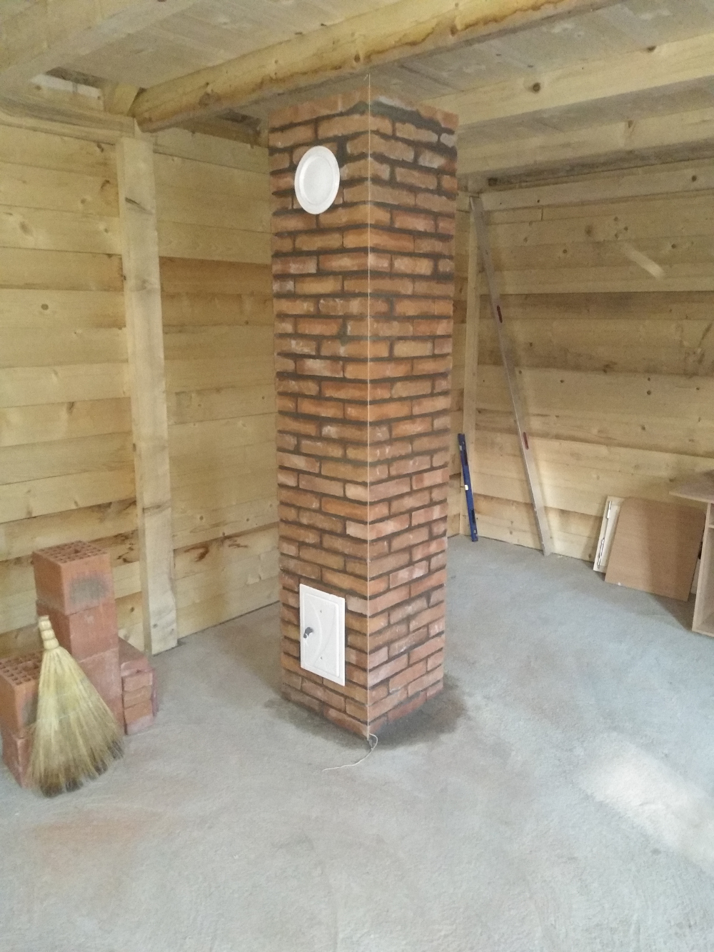

Naime, imam drvenu kucu i majstori su ozidali dimnjak od pune cigle (poljske), prilicno sirok (20x20cm). Odlicno funkcionise i sve to...
Medjutim, prislonili su ga uz drvenu gredu tako da nemam ni 1cm mesta da ubacim neku izolaciju Sad
Na ovoj slici vidi se gore gde je odzak prislonjen uz gredu.
Da li ima razloga za strah, odnosno sta preduzeti?
Ja sam razmisljao da uz pomoc metalne kutije nastavim gredu, pa da taj deo drvene grede gde je dimnjak odsecem... (na taj nacin bih odvojio drvo od dimnjaka kompletno). Drugo resenje da zasecem gredu motornom testerom u tom delu prema odzaku i tu da ubacim npr. azbestnu plocu debljine 4-5mm.
Trece resenje je da ne preduzimam nista Smile
Sta vi savetujete?

Wed, 21/11/2018 - 14:38
Ova slika je u trenutku
Ova slika je u trenutku zidanja. Koliko sam razumeo sada je dimnjak već ozidan u potpunosti i u upotrebi je?
Da naravno, ovo sam slikao dok jos nije bilo zavrseno. Sada je u upotrebi nego razmisljam da li ima potrebe da se nesto preduzima u pogledu zastite od pozara, posto je nazalost naslonjen bas uz gredu...

Довољан је лим између дрвета
branimir
branimir's picture
Registrovan dana: 13/08/2009
Довољан је лим између дрвета и цигле да се дрво заштити од директног пламена, азбест никако.

I Gagijev prijatelj je imao
I Gagijev prijatelj je imao pre godinu dana sličnu situaciju sa majstorima, drvena greda, dimnjak,...
http://www.samsvojmajstor.com/portal/forums/gradjevinarstvo/izgradnja-re...
Od lima slaba vajda ali je sada ko što reče Branimir jedino privremeno rešenje... šta će da bude priključeno na toliki dimnjak? Ne valja ni da je prevelik dim će se hladiti ima da kondenzuje kao što reče Milenko.
Prodor dimnjaka kroz drvenu tavanicu se ranije rešavao podebljanjem zida dimnjaka na delu prodora na min 25cm a sada mahom dodavanjem termoizolacije od kamene vune u debljini od min 5cm. Propisi nekih zemalja i preporuke su znatno stroži pa se negde zahteva i nekoliko desetina cm odvajanje metalnih dimnjaka od drvenih zidova. Kod zidanih dimnjaka je nešto blaži kriterijum. Kad budem kući okačiću fotografije za

Odlucio sam, da ne bih razmisljao, nastavicu taj deo grede metalnim U-profilom (nasao sam vec odgovarajuci, izbusio rupe). Pa cu uz pomoc cetiri jaka srafa (12mm) to usrafiti i taj deo grede koji je uz dimnjak (i plus po 5-6 cm sa obe strane) da isecem i izbacim a u U-profil cu na tom mestu ubaciti staklenu vunu.
To u sustini i nije greda, to je poluoblica koja je stavljena umesto grede...
Gvozdje nece imati dodir sa dimnjakom.
Trebalo bi tako da bude bezbednije.

Polako sa tim šrafljenjem...
Polako sa tim šrafljenjem... Nemojte još da sečete ništa i da kratite. Slikajte kako je sad i nacrtajte to što želite da uradite. Ovo vam kažem jer malo ko zna da nastavi gredu u polju a da je spoj sposoban da održi fleksionu krutost grede.

Po starijoj literaturi je
Po starijoj literaturi je stojalo da je potrebno podebljati zid zidanog dimnjaka sa pola na celu opeku. Ima i rešenja sa obziđivanjem crepom ali je sve polako potisnuto i sada se izoluje kamenom vunom. ima dosta primera naročito po ruskim sjtovima sa podebljavanjem zidova dimnjaka pa kome treba može da googl-a. Inače je za doktora sada kasno da ovo uradi jer su prekršili jedno pravilo da se dimnjci obavezno rade pre tavanice i pre krova. Dimnjak je primaran i mora prvi da prođe a onda se raspoređuju tavanjače i rogovi tako da se prilagode dimnjaku! A ne da dimnjak juri propust između rogova pa da mora da se krivi ili sužava...

Preporuka za montažne
Preporuka za montažne dimnjake od elemenata koji su već višeslojni je da se odvajaju barem 5cm kamenom vunom od drvenih elemenata. Za zidani dimnjak bi moglo da se usvoji samo veća vrednost...

Hvala na odgovoru, mada nije uopste problem bilo to sto nema mesta, jednostavno, stavili su ga tako bez ikakvog razloga uz gredu a sa druge strane do grede (i do roga) ima barem 20-30 cm slobodnog prostora... Sad
Nego zamenicu taj deo grede metalnom kutijom (U-profilom) i to ce biti dovoljno ja mislim.

Odradio sam ovo sto sam planirao, pa evo da podelim s' vama Smile
Gredu sam u delu oko dimnjaka skroz isekao i taj deo zamenio ovom metalnom kutijom...
Imam sada tu nekih 7-8 cm praznog prostora (vidi sa na ovoj slici) pa cu unutra ubaciti kamenu vunu.
Sada jos jedino imam problem sto se ova metalna kutija malo greje od ćunka (štucna postavljena previse visoko) ali mislim da to vec ne moze napraviti nikakav problem... Ako bude trebalo mogu sa spoljne strane ove metalne kutije neku izolaciju da uradim.
Hvala svima na savetima.
