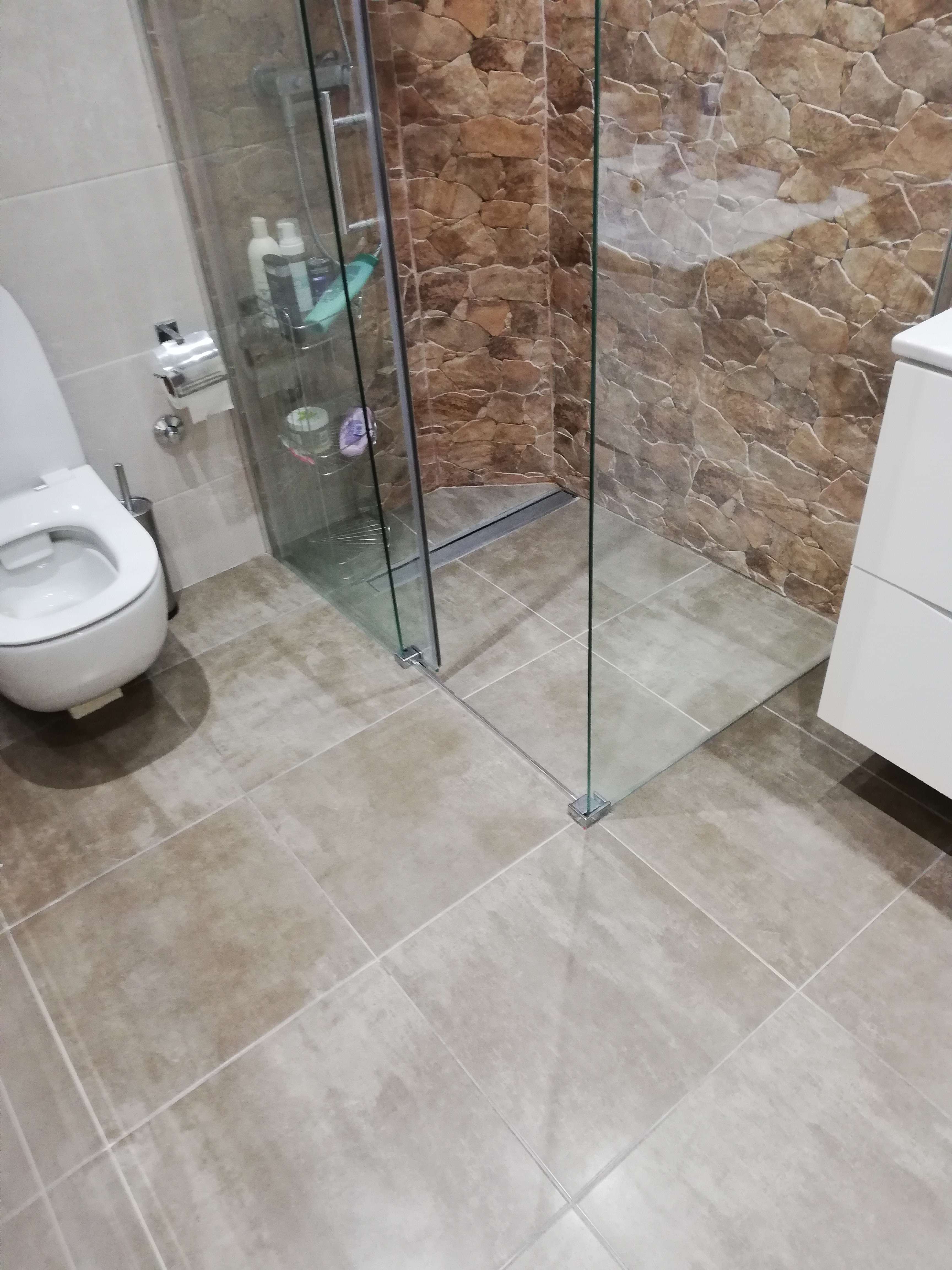

Pozdrav svima,
E ovako, prošle godine je renovirano kupatilo, sve u kompletu. Od pre par dana kad uđe u kupatilo čuje se krckanje stakla od tuš kabine. Znači ne non stop već samo prilikom hodanja. Kapiram da radi pod, zagledao sam pločice, ne vidim da se bilo šta pomera, nema pukotina na fugnama, ali verujem da postoji neko sitno gibanje košuljice ili pak pločica.
Šta mi je činiti, da li bi ponovno montiranje tuš kabine pomoglo ili gde znam, ne radi mi se ponovo pod u kupatilu

Nema stiropora, rađena je košuljica par santimetara, nije stavljana armatura, stavljana su vlakna

Evo i sličice
Uobicajeno je da se ovakve kabine kabine ugradjuju na sloj silikona , tako da ne bi smelo da bude nikakvog krckanja . Ali ukoliko se to dešava baš tako kako ste opisali onda ste u potencijano velikom problemu . Jer mrdanje podnih plocica ce pre ili kasnije dovesti do procurivanja .

Vidim da ima sloj silikona ispod svake strane. Uopšte mi nije jasno šta je moglo da se desi i to posle 7 meseci. Šta je moglo da se desi sa košuljicom, dal je lošu razmeru nečega stavio, ili pak sa lepkom.

Ишчукај плочице руком. Као кад куцаш на врата кад треба да уђеш негде. Таман и том јачином. Плочице не смеју да имају шупаљ звук. Мораш да имаш осећај као да куцаш од камен или бетон.
Ако је звук шупаљ онда плочице нису урађене како треба. Уствари ако немаш искуства првенствено треба да обратиш пажњу да ли све плочице на поду звуче исто. Немогуће да су баш све лоше урађене.

Kuckao, neke pločice na nekim mestima imaju šupalj zvuk. Ne sve ali dosta njih i ne cele nego mestimično. Ne zvuče sve isto, neke nemaju uopšte šupalj zvuk.
Svašta je moglo da se desi , ali uglavnom se svodi sve na dve stvari jedna je izbor keramike i adekvatnog lepila , a zatim i kvalitet izvodjenja radova . Kod ovakvih problema se sanacija uglavnom vodi na lupanje kupatila ,ali ni to nije posao za svakoga .
