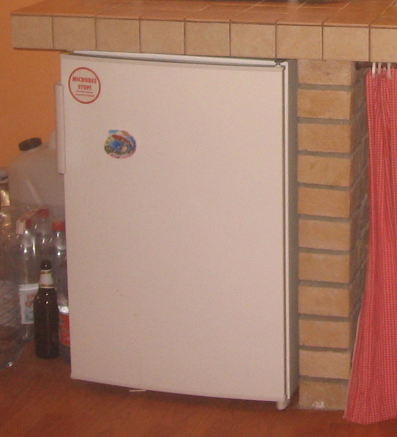

Ozidao sam u kuhinji sank od stare cigle pa me sada interesuje cime fugu uraditi? Da li ima neka smesa da se kupi ili cime vec? Jos me interesuje da li bi mogao sank da se prelakira i cime? Kako ga pripremiti za lakiranje da li smirglati, celicnim cetkom ili kako li vec?
Sve sugestije dobro dosle :roll:

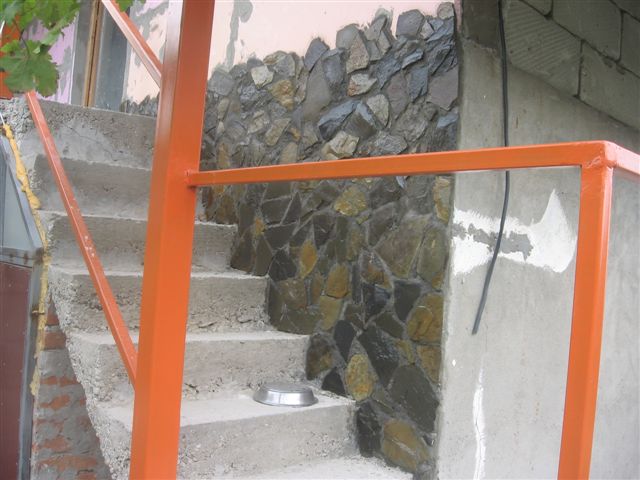

Ja sam fugu uradila sa mesavinom cementa i peska "nule" (ne znam tacan odnos, ali mislim 2:1 za cement, mesala sam otprilike Smile).
Ispala je bas lepo, a lakiranje jos nisam odradila, najverovatnije cu da lakiram lakom za kamen kojim sam lakirala vec neki kamen, i super izgleda, a kosta 350 dinara. Bas lak za kamen, a na kantici pise da je i za ciglu, pa cu javiti sta se desava Smile
Meni se ne svidja da stara cigla ima visok sjaj, nego hocu da deluje kao da je mokra, a taj lak za kamen bas postize takav efekat.
Evo slichice kamena, nema visoki sjaj, a izgleda extra, po mom misljenju. ovo je slika kad je suvo.

Ko shto reche SHA,pesak i cement.Odnos moze biti 2 ili 3:1.

Neske,ovako.Mozes mesati cement i pesak u razmeri 1:3 i s tim fugovati.Posle toga imas zicanu plocu koja se montira na brusilicu,pa lepo sve prebrusis.Zatim u farbari kupis lak za kamen koji ce cigli dati izgled kao da je mokra,a koji je na vodenoj bazi i brzo susi,a ne smrdi sto je najvaznije.Takodje mozes to odraditi i sa obicnim lakom za camce.

Mislim da cu i ja zamesati pesak i cemenat pa cu prstima fugu izvlaciti, osim ako neko nema neku drugu ideju :roll: Lak za ciglu i kamen sam nasao u farbari, a sto se tice brusilice bojim se da mi ne zaprasi kuhinju? Sta mislite o tome? Mozda probati nekom celicnom cetkom pa rucno?

Slobodno prstima, nabijes rukavice one plasticne i samo rokaj Smile
Najpreciznije ces tako, kad ti kazem Smile))
