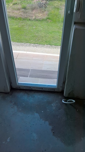

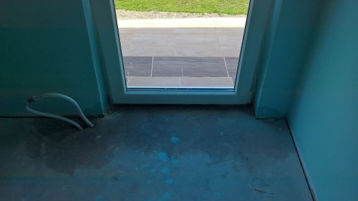

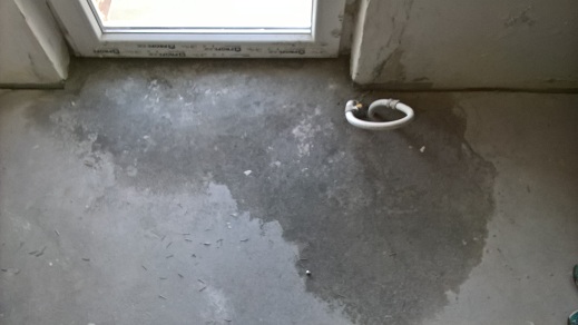

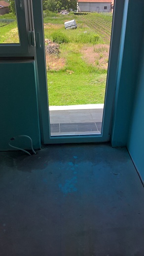

Da se upišem u ovu temu....stvari stoje ovako - nova kuća, P+Pk, izgrađena 2014. godine, PVC stolarija takođe nova, ugrađena 2014, iste godine omalterisana iznutra, fasada urađena naredne godine, odmah po useljenju.
Pre deset dana rešio da uselim potkrovlje i krenuo sa sređivanjem dečijih soba.
Okrečio, očistio, ali stao sam kod postavljanja laminata - od momenta ugradnje, tačnije od izrade košuljjice i malterisanja, video sam da balkonci vlaže.
Spoljne ivice sam namazao silikonom, čak sam i preko fuga na pločicama namazao jedan sloj.
Prijavio sam reklamaciju i majstori su bili i navodno prozoro nisu bili zadihtovani - naštelovali i to bi trebalo da bude to, ali nisam baš najsigurniji da je upravo to bilo uzrok prodiranja vode.
Sećam se da je ispod balkonaca ostavljen stiropor i smatram da je to uzrok prodiranja vode, ali opet je preko istog postavljena košuljica+lepak+pločica+fuga.... Smile
Bilo kakav savet je dobrodošao!

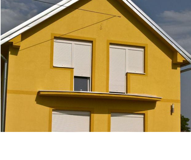

Evo slike - dakle, problematični su balkonci na spratu.
Nakon što su majstori dotegli problematična krila, nije bilo padavina. Tek sam juče stigao da ih "zalijem" i to je trajalo oko 30 minuta, sa jakim mlazom vode iz creva i patos je bio suv oko oba prozora. Pratio sam i pad vode sa terase i ništa se nije zadržavalo i sve se slilo dole sa terase - dakle, pad nije problematičan.
U iščekivanju sam i neke jače kiše kako finalnog testa. Smile

Капетан's picture
Registrovan dana: 17/08/2015
Из ове перспективе изгледа ок.Можда си решили проблем дотезањем крила.
