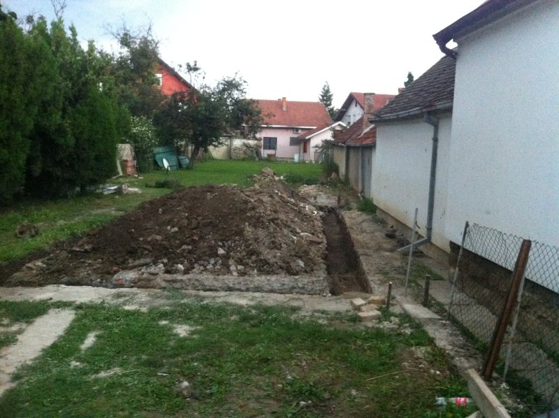

Već duže vreme pratim ovaj sajt i radujem se kad čitam postove o ljudima koji su počeli sa zidanjem kuće. Dođe red i na mene Smile nažalost
nije neka okolnost ali druge mi nije bilo. Kuća u kojoj sam živeo je izgrađena 1948. bez stubova, temelja i ploče ali je ipak preživela poplavu.
Ulaganje u nju bi bilo preveliko tj. uloženim novcem bih dobio nešto što je opet staro ali samo zamazano kao da je novo.
Na kući smo radili majstor Peđa, moj brat Dule i Ja. Naravno pri nekim većim poslovima sam skupljao više ljudi ali nas trojica smo uglavnom
najveći deo posla odradili. Veliku pomoć mi je pružio i arhitekta koji je i osmislio objekat. On je ispratio tehnički svaki korak koji je bio u gradnji.
http://www.samsvojmajstor.com/portal/sites/default/files/img_2858_2.jpg

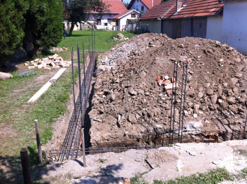

Osnova je 12,40m sa 5,80m dubina stope je 40cm s'tim što ću nasuti još 30cm zemlje na celom dvorištu.
http://www.samsvojmajstor.com/portal/sites/default/files/img_2916.jpg
Od armature u stopu je išla R14 a zengije R8 a za stubove R12 u sam temelj nije postavljana armatura sem u serklaž oko
prve ploče ( R12 sa zengijama 6). Beton za stopu, temelj i prvu ploču je rađen ručno a ostale dve ploče je mikser.

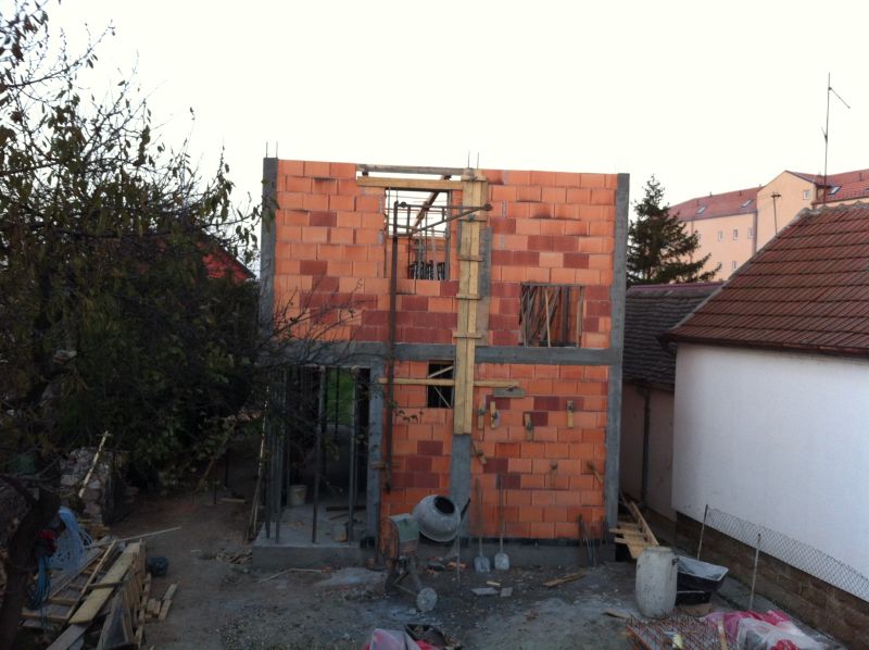

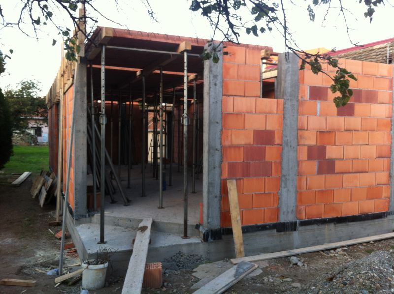

Zidao sam sa klima blokom Zorka. Zbog mesta na placu uzeo sam prvo 700 komada koji su utrošeni za prizemlje. Majstor
je bio oduševljen kvalitetom bloka, pogotovo kad ga je ukrajao. Druga tura od 800 komada je bila već druga priča. Blok jeste
bio ravan ali zato je bio sav ispucao po onom saću a i kad bi ga udario čekićem zvečao je kao šerpa. Kao da sam kupio blok
nekog drugog proizvođača. Zvao sam čak i stovarište gde sam kupio i oni su mi rekli da je od iste isporuke sve što sam uzeo,
ne znam ali je razlika primetna. Ali sve u svemu sa blokom se jako brzo zida i precizno. Nažalost nisam moga da nađem još jednog
zidara pa da to ide brže ali i ovako je dobro išlo.

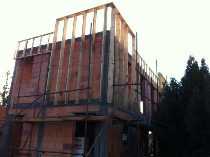

Od temelja pa do zadnje ploče je prošlo 4 nedelje. Počeo sam pred kraj septembra i 15. oktobra je izlivena zadnja ploča.
Kiša nas je pratila non stop. Postao sam specijalista u praćenju radarskih snimaka oblaka a pratio sam 3 sajta vremenske
prognoze Smile.

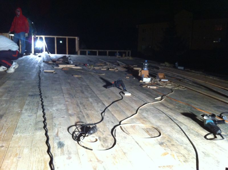

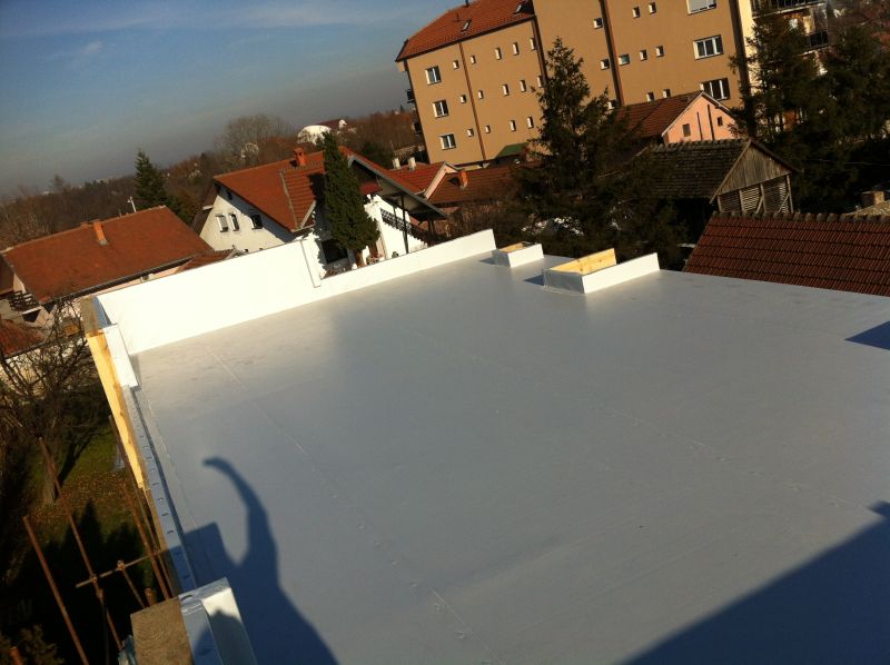

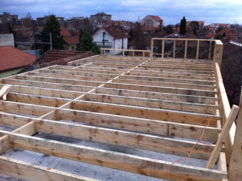

Sledeća faza je krov i to ravan. Krov je inače integrisan sa jednim delom fasade koja treba da bude od drveta. Odatle su one vertikalne fosne na kući.
Između tih fosni koje su 20cm x 5cm ide stiropor 8cm. Preko fosne ide daska 15cmx2cm horizontalno sa preklopom, ne znam da li sam dobro ovo
objasnio. Na krov takođe je postavljena fosna istih dimezija a između je postavljeno 15 cm kamene polutvrde vune. Na to je ušrafljen brodski pod a
preko je išla membrana od Sika proizvođača. Između Sike i brodskog poda je postavljen filc čisto da se membrana ne bi nažuljala od nekog šrafa
ili ti ne znam čega. Ja sam probao da je zagrebem šrafom za drvo i nisam uspeo a var je nemoguće pokidati rukama.
