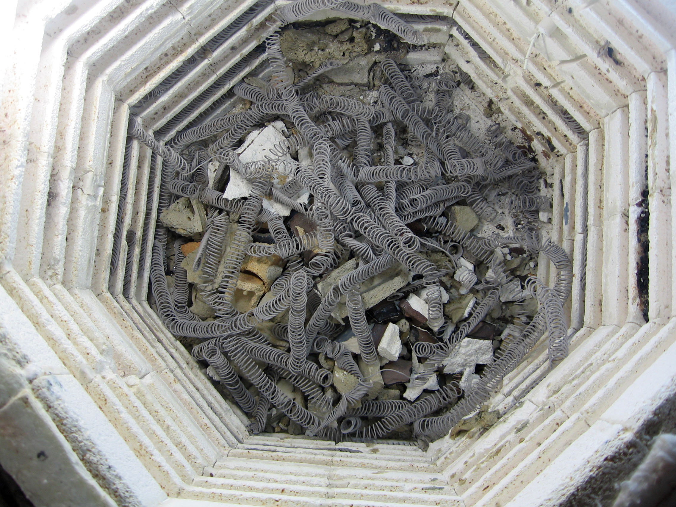

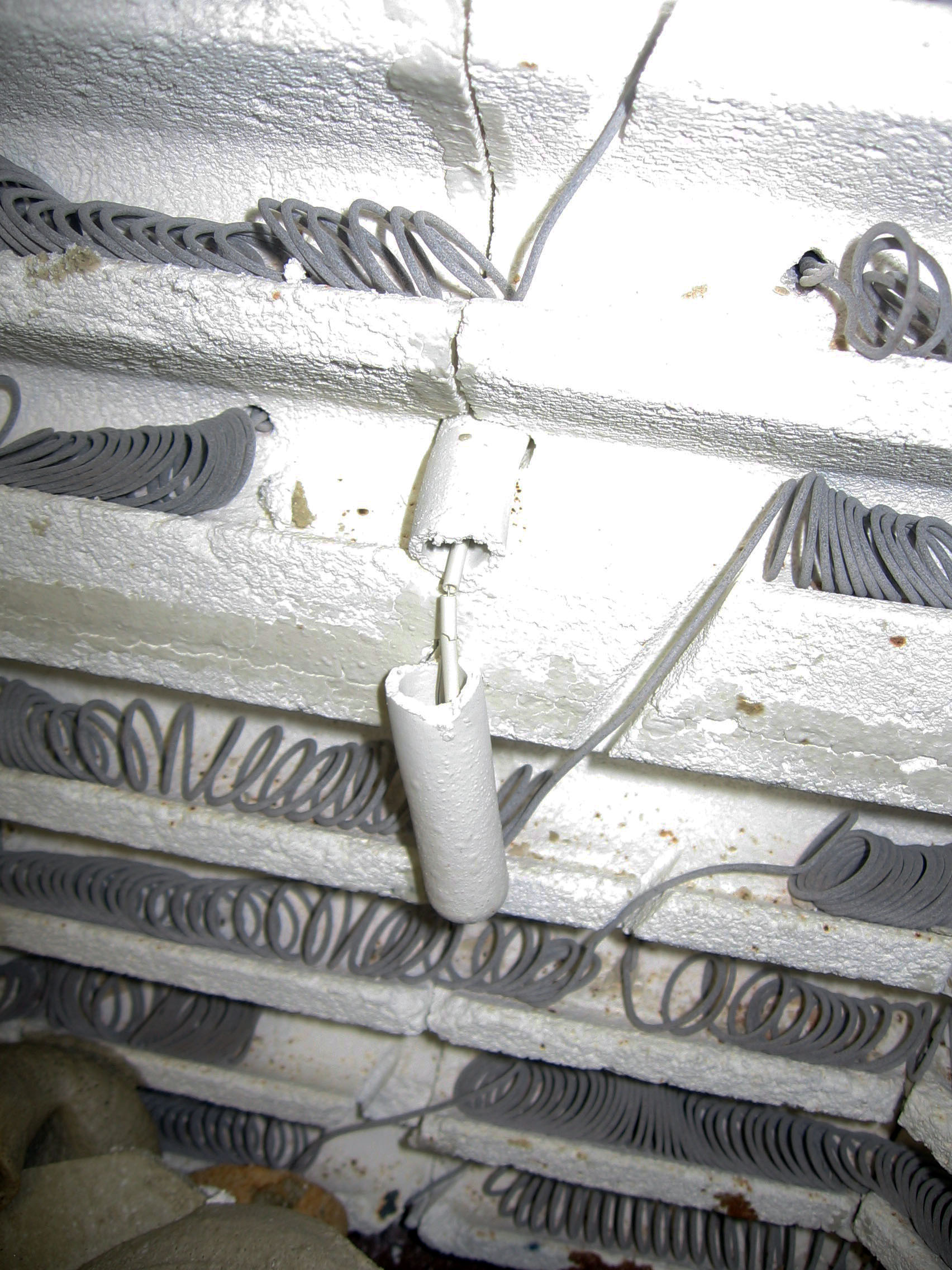

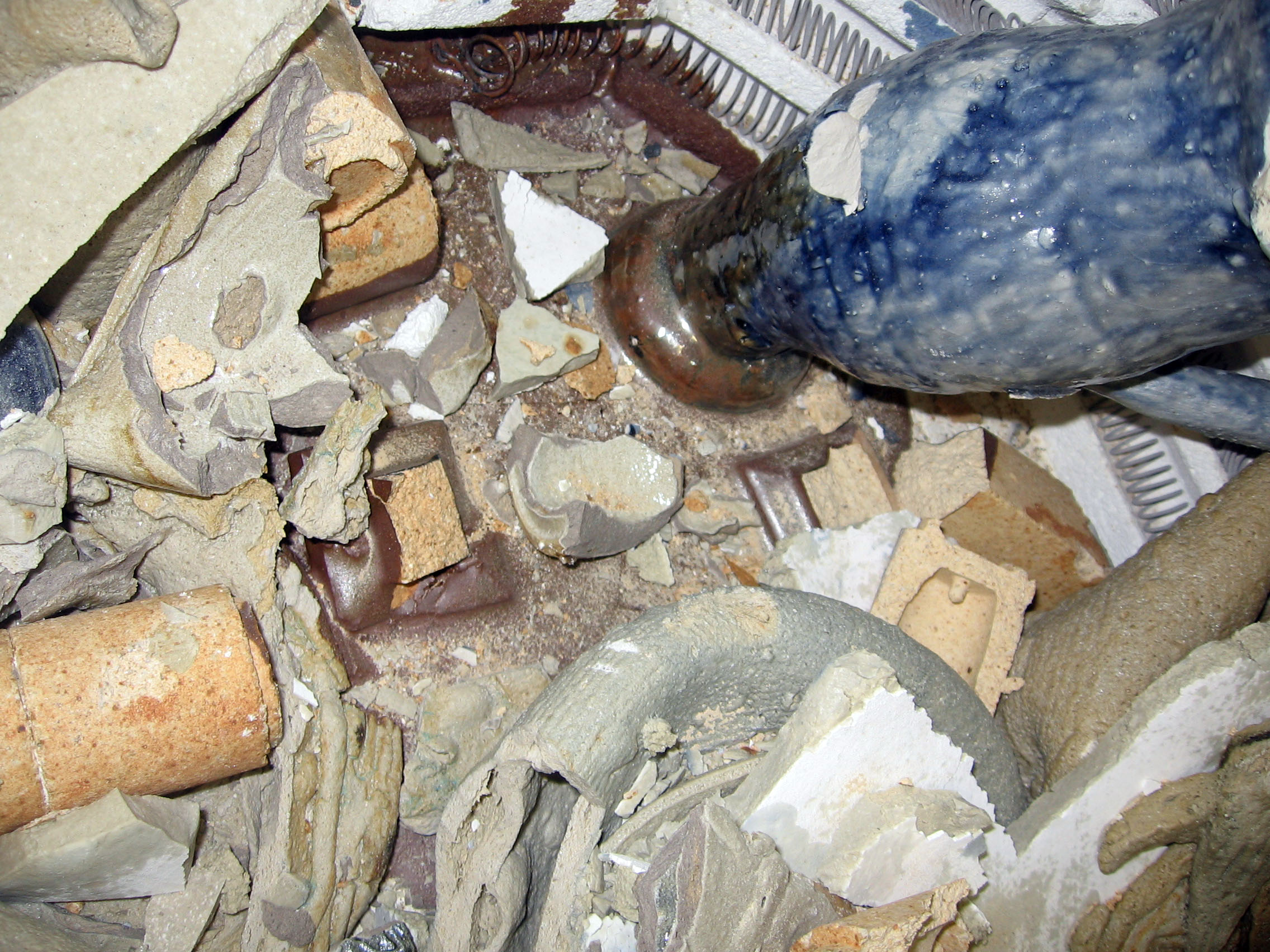

Даћу овде лични пример зашто је квалитет изолационих материјала битан. Својом непажњом сам укључио погрешну сонду за једну пећ, а грејаче за другу пећ! Дакле програматор мери 30°C, а грејачи грувају у пећи до небеса! Имам више пећи него програматора, па отуда петљанција. Након тога сам направио скаламерију која има светлосну идикацију која је сонда укључена и који грејачи, па више нема забуне.
На фотографијама се види епилог након хлађења од два дана. Глина је иначе за 1250°C, глазура за 1300°C, а све је поркључало на неким местима, дакле отишло је доста изнад тога. Чак је нешто успело у свом срољавању на под да сломи керамичку облогу сонде.
Програмске грешке при којима програматор не искључи склопку су ретке, али такође ретко може да се деси да склопка, контактор затопи спојеве и да се из тих разлога не искључи и настави да напаја грејаче иако нема побудни напон из програматора. И онда настаје пакао. Ако се пећ уруши услед попуштања изолационих елемената, цигле, конструкције отвара се грозло пакла и може логично доћи и до озбиљног оштећења инвентара у радионици, атељеу, а и правог пожара.
Стога када купујете цигле, лимове и правите конструкцију мислите о томе да то буде сасвим сигурно и приликом ненадане хаварије и никако се немојте водити идејом ”....ма биће то ОК”!
Своју сам пећ након овога раставио на саставне делове, ишчукао све што се залепило за под, и озид пећи, заменио и надомсети сваку оштећену циглу, заменио грејаче, поново саставио и вратио је у рад за пар дана.
Прохромски лим нисам мењао, поклопац је остао на месту, под има мало рупа, али све у свему никаква трагедија, само доста сасвим непотребног посла.
Контра томе нама је на факултету (Примењена академија, одсек уметничка керамика) ремоинт велике пећи димензија 1,5m х 1,2m радио један даса са идејом ”....ма биће то ОК” и након његовог рада пећ је скоро завршила на ђубришту! Спојеве цигала је попињавао смесмом цемента и воденог стакла које почело да се топи након два-три печења и онда је та смеса наставила даље да цури по целој пећи и прави даље срњ-а док се на концу скоро цела пећ урушила. Наравно и цигле су биле ко зна какве па су и оне попуцале и све у свему прави фиако! А исправљање таквих глупости је много теже него урадити све из почетка.

ha ha lazare lepo čuti iskustva iz prve ruke al sam se malo nasmejao zato što mi se sa peći desilo skoro isto ko i tebi samo još i malo gore,naime imam i podmorovu peć za porcelan koju dosta retko palim jer je supruga čuva samo za izložbene stvari i koristimo je samo tada ili baš kad smo u frci sa vremenom a ostale su zauzete,i tada su mi isto bile povezane po 2-3 na jednu komandnu tablu(posle toga više ne),elem punila je peć i stalno joj je smetala sonda i ona je lepo skloni i napuni peć i uključi je,pošto je bilo predveče i decembar nije se više vraćala u radionicu koja je par metara od kuće a ni ja koliko sam bio premoren od dva posla koje sam tad radio nisam išao proveriti i peć je sve u šesnest radila celu noć a i sutradan do podneva kada san pošao da nešto odradim i da povadim čepove pošto se dovoljno ohladila a ono tamo usijana peć čak i lim na spojevima vrata.
posle hlađenja od dva dana jedva sam otvorio vrata od stopljene mase koja je na nekim mestima izgledala fenomenalno a bilo je i na plafonu pošto je bukvalno ključala kao lava i onda se slivala niz zidove i niz grejače .
da napomenem da sam u tabli bio uradio bajpas ukoliko nema neke faze preko sklopke se uzima od druge dve elem jedan osigurač je izbio 32a ali zver je radila i dalje .
cela igranka me koštala tada 1500 maraka i zamena 40% cigle i dobar deo lima ali iskustvo neprocenjivo.

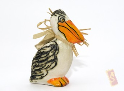

Elem, jedna gospodja to radi ovako:
napravi figuru livenjem ili reljf kvecovanjem, susi se na sobnoj temp.
zatim sve to pece na 850 stepeni, ide hladjenje, vadjebje svega napolje i onda se sa mislim da je mangan oksid jer je crn nanosi na linije koje postoje na figuri-reljefu, i sve to ponovo od nule pece do 1070, dalja obrada nije bitna jer je ne glazira( akvarel + lak ) i to je to
E sad meni to nije logicno, em se trosi struje nepotrebno, em se dva puta zagrijava i dva puta hladi, ostasmo dva dana, a preko svega sve se vadi i ponovo slaze
pa sam htio od vas cuti, ako vec postoje boje koje se nanose na sirovu glinu ili suvu, mislim jos nepecenu, da li se nakon nanosa te boje tamo gdje hocete ide sa pecenjem da kraja, ili ti od 0 do 1050-1070 u komadu

Ok razumeo oksidi u biti se nanose na crep ili biskvit da bi ga mogao lakše kontrolirat ako negde zabrljaš možeš ga lakše obrisat sa spužvom a i isto tako lakše manipuliraš sa predmetom zato što ti je manja verovatnoća da će ti se predmet oštetiti ili nedaj bože pući,ali ukoliko su u pitanju samo iscrtavanja konture neke linije sa kistom onda može i sa oksidom da se dobije to ali moraš biti jako pažljiv i moj ti je savet da ipak ideš na engobu zato što je lakše možeš kontrolisati a i sad imaš gotovih u milijon nijansi a okside koristi za neke efekte ili za višlje temperature pa oni dođu do punog izražaja u kombinaciji sa glazurama (mislim na kameninu).
E sad sam pažljivije pročitao tvoj post i i vidim da si napisao da ta g đa ne glazira nego završava sa kuhinjskim postupkom pa je moguće da ona okside koristi za patiniranje crepa sa nijansiranjem (deblje konture tamnije a ostalo sve svetlije )i to nebi mogla tek tako dobiti sa oksidima na nepečenoj glini zato što je oksid uvek jako tečan i sve bi joj rastapalo glinu pa bi joj sve bilo muljavo a ako je još i šamotna glina eto belaja ,njoj bi još najbolje bilo da uzme bajc pa da izbegne to još jedno pečenje a dobila bi isti efekat.

Ovo je izliveno u kalupu, suseno, peceno na 800 bez ikakve boje, hlađenje, vađenje, nanosenje oksida, vracanje u pec i ponovno pecenje do 1170, hlađenje i tek onda malo zutog akvarela + lak za kraj
Mene zanima da li se moze izbjeci duplo pecenje, nista se ne glazira

Razumeo sam te ja u potpunosti to što ona radi je neka polu kamenina ili možda čak i neka nazovi kamenina u zavisnosti od toga sa kojom glinom ona radi pošto ti je kamenina tehnika u kojoj dovodiš glinu do krajnje tačke topljivosti kad ona sama počinje sinterovat,a odgovorio sam ti da može ako si jako vešt i pažljiv i ako su u pitanju samo konture i radiš linije,a nemože ukoliko radiš lazurno ili akvaral zato što je oksid uvek jako tečan pa će ti u bilo kom ponovljenom potezu rastapati glinu i praviti muljavost,zato sam ti rekao da koristiš emgobu a ne oksid.
Ali u svakom slučaju napravi probe i jedne i druge varijante pa sam odluči šta ti je najbolje za to što ti želiš postići,a što se tiče te gospođe nije mi jasno što već kad radi kameninu završava sa akrilima zato što ima sve uvjete da završi na profesionalan način a ne da na kraju zezne stvar ,ali možda neume koristit glazuru u svakom slučaju to je to ,ako ti još nešto nije jasno pitaj i sretno

Ovo je komercijalna keramika,
#319
Knez01
Knez01's picture
Registrovan dana: 21/09/2014
Ovo je komercijalna keramika, koristi se bijela glina do 1200 stepeni, sto bi se zezala sa glazurama, kad i ovako prolazi kao suvenir, nije nista upotrebno,
Ali mi nije jasno zasto pece 2 puta, ja bih to izbjegao i nabacio engobu a ne oksid, i pekao iz jednog poteza do 1170stepeni, kasnije akvarel i lak i to je to

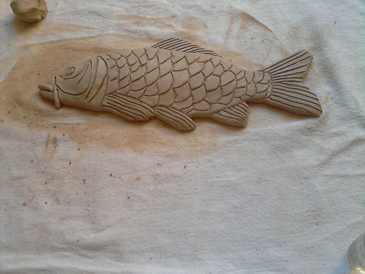

Planiram da radim sa istom glinom, pa zato pitam
naravno bez glazure, to cemo kasnije
ove linije sto vidis idu crnom engobom i pecenje ide odmah na 1050, sa zadrskom od 1 minut
2 stepena po minuti do 450-480, onda udri max

sretno za sad je dobro šaranče pusti fotku i kad ga spržiš
