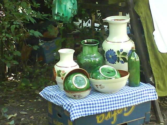

Tue, 27/09/2011 - 13:58
pomogao jesi jedan priljatelj
#174
pomogao jesi
jedan priljatelj grnčar još koristi te glazure kaže da samo sa njima može da dobije tradicionalnu zelenu boju koja mu je potrebna za grnčariju koju pravi
Tue, 27/09/2011 - 14:49
Olovne glazure...
#175
lazar
lazar's picture
Registrovan dana: 24/11/2008
OK, njemu takva boja treba, hajde da kažemo da mu to traže ljudi koji kupuju kod njega grnčariju, ne vidim drugo opravdanje. Ali gledajući fotografiju koju si postavio tu ima dosta upotrebne, posudne grnčarije, a na tome svesno upotrebljavati olovnu glazuru uz takvo opravdanje je za mene krivično delo!
Da ne ružim, možda čovek zaista hoće samo da odneguje tradiciju i sačuva pravu gleđosanu grnčariju koja se radi već generacijama, ali prečesto smo svedoci da je po sredi neznanje ali još češće da je glavni poriv ipak samo, na kraju sitna zarada, nedostatak želje da se bilo šta pormeni, tradicionalozam u svom negativmom smislu i sujeta.
Jer, kao prvo takva, ili veoma slična boja može da se dobije i na drugi način, a da se pri tome svesno ne truju mušterije, a i on sam. E sada treba malo pitati, priznati da nisi Bog i batina i da ne znaš baš sve, a to je mnogo teško.
A drugo, ako već hoćemo da sačuvamo tradiciju, onda se lepo kaže svima da iz toga što su kupili ne bi trebali da jedu, piju, spremaju i služe salate... Ali onda niko ne bi kupio i tu je Vrzino kolo.
Na kraju, naravno trebalo bi, eventualno, investirati i u nove peći, promeniti režim pečenja i još sijasete nekih sitnica, a ulagati sada i u ovoj situaciji u posao koji i ovako klmavo stoji nije lako, to razumem.
Opet na kraju neki rezime. Mnogo je više razloga da se takve glazure ne koriste od skromnog koji je na njihovoj strani. Jer ni vrenje vina se, uz opravdanje da je tako ukusnije, više ne zaustavlja potapanjem olovnih ploča kao u Rimsko doba.
Lazar
