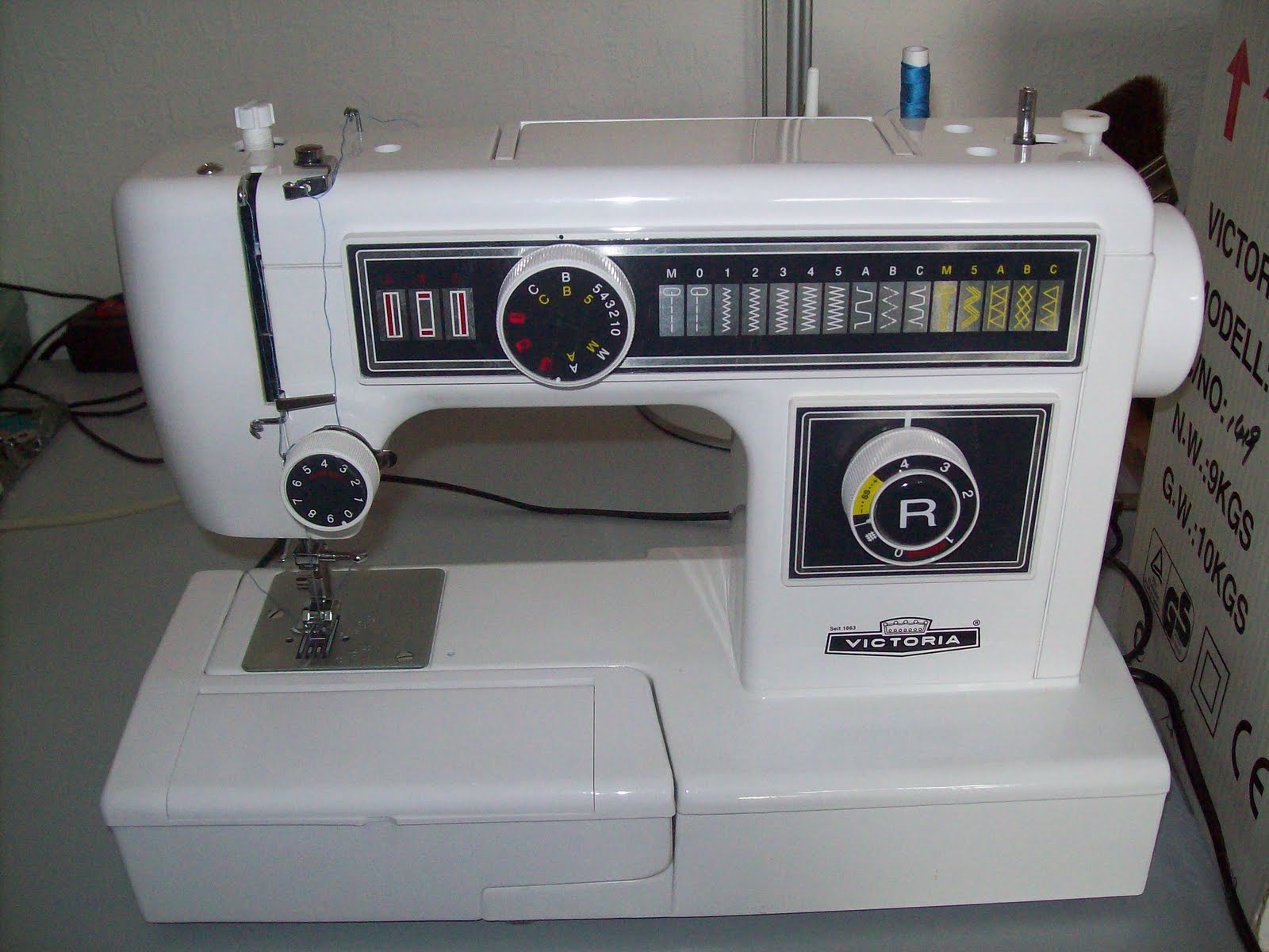

Купио сам овакву (у
#50
ziloot
ziloot's picture
Registrovan dana: 24/07/2009
Купио сам овакву (у атачменту) шиваћу машину за поклон, и пошто особа којој је намењена не зна енглески узео сам да читам оно упутство и да пробам да видим како то ради. Мада никад у животу нисам ништа шио (само ручно можда) одушевио сам се како то ради. Стварно је шиваћа машина механизам за респект, свака част конструкторима, требало је то осмислити. Све сам шаре испробао, и свака стварно ради онако како је представљено на слици, с тим што малим усмеравањем могу да се добију још разне варијације. У шиваће се не разумем, нита сам се икада интересовао, а ову сам купио онако на "око", као немачка, па мора да је добра, мада пише земља порекла јапан. Да ли је неко имао искуства са овом марком?

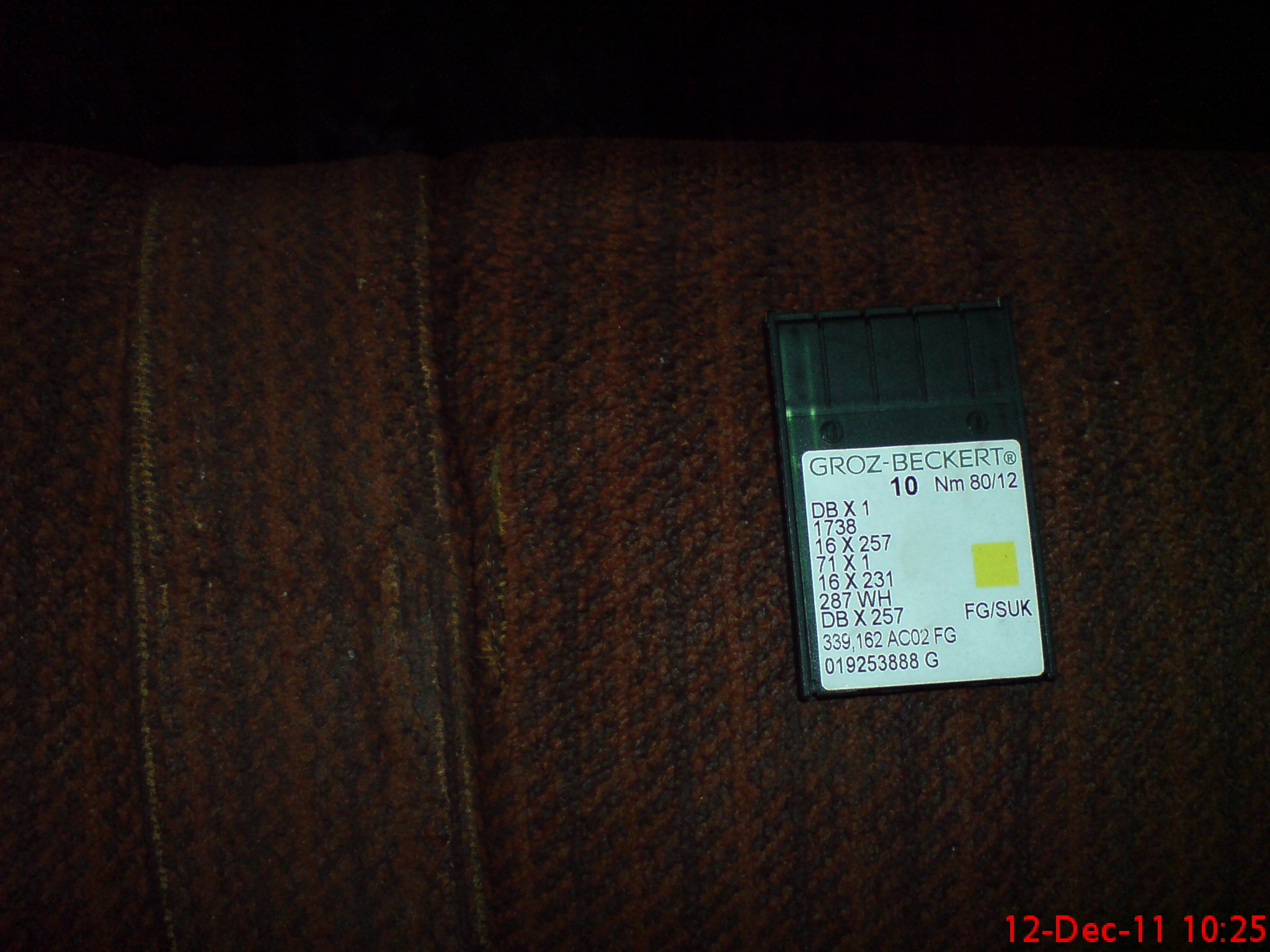

Imam Singer 418 , kompletno podmazana i sredjena, radi ko bonbona, ali ima jedan problem !!!!!!!! Nece da sije!!!! To jest nisam se izrazio dobro, sije ali ne sasiva . Nema shav, ide konac i gornji i donji . Sve je u redu , ali ne znam zasto ovako radi. Poludeo sam vise,sve sam probao, stelovao sve i nece, POMAGAJTE

A šta bi sa tvojim
EDIT : Resio sam problem, igla mi bila bez zareza pa se okrenula na stranu, sad sije pa ubija
od 4.12.2011 ?
Po svoj prilici baš imaš problem sa iglama...
Moja singerica ( neka druga brojka) ima propisani položaj igle takav da kada (sedim da bih šila i ) gledam u nameštenu iglu, gledam pravo kroz rupicu za konac. Ali nisu sve mašine takve, kod nekih drugih, da bi gledao u rupicu za iglu,moraš gledati sa strane. Moraš znati kakvu vrstu igala , u tom pogledu, tvoja mašina traži... Singer, uostalom, naglašava da treba kupovati njihove igle... ima tu uticaja i dužina same igle, a moraš je precizno postaviti u 'ležište' ( ni višlje ni niže) tako da se gornji i donji konac, gornji i donji ritam, ne bi svađali , kao uostalom i za sve u životu...

Ok , Lutajuca, hvala ti puno na savetu, prvi put sam resio problem tako da su mi igle bile namestane sa strane sa rupom, pa mi neki sivac reko da treba da namestim rupicu da gledam u nju i bio sam resio problem, ali sada ponovo isti problem, a probao sam bukvalno sve, i stelovao i namestao do beskraja, juce mi se mozak zapalio od misljenja, ali nikako da resim problem, znaci ostaje samo da potrazim igle pa da vidim sta cu,
Inace trenutno imam ove igle(na slici dole), dao mi neki majstor iz konfekcije i kaze da su dobre, ali ispada da nisu, jer ih mashina lomi a sada nece ni da sije

Samo da još ovo malo naglasim ( a pogledaj i sliku u prilogu ) ... kako se igla namešta : pošto malo odšrafiš šraf koji pričvrščuje iglu uz stubić, gurneš iglu ( koja je u takvom položaju da u rupicu gledaš dole a u obli deo gore- šta je šta -> pogledaj sliku, to je položaj A) malo ( do pola, oko 5mm) , da ravni deo gore lepo nalegne uz stubić. Kada je igla 'sela' i nalegla tako da stoji potpuno vertikalno, dalje je guraš vertikalno naviše uz stubić, polako, pa dok može. Potom zašrafiš dobro. Nepravilna visina igle ili njena neogdovarajuća dužina ( moje, za neku singer mašinu su izmedju 38 i 39 mm, malo mi je teško da procenim zbog tankog špica i oblog vrha ; ako tvoje nisu tu negde, onda nisu dobre za tvoju mašinu) mogu uticati ( a to nije jedino!!) da se igla polomi ili da ne doseže dovoljno dole da obuhvati konac. Ako ti je mašina u nekom momentu šila , moguće je da su igle odgovarajuće ali da iglu nisi sasvim ispravno postavio... toplo se nadam da ćeš uspeti... Ipak se moram ograditi u vezi veličine igle jer model tvoje mašine ne poznajem...
