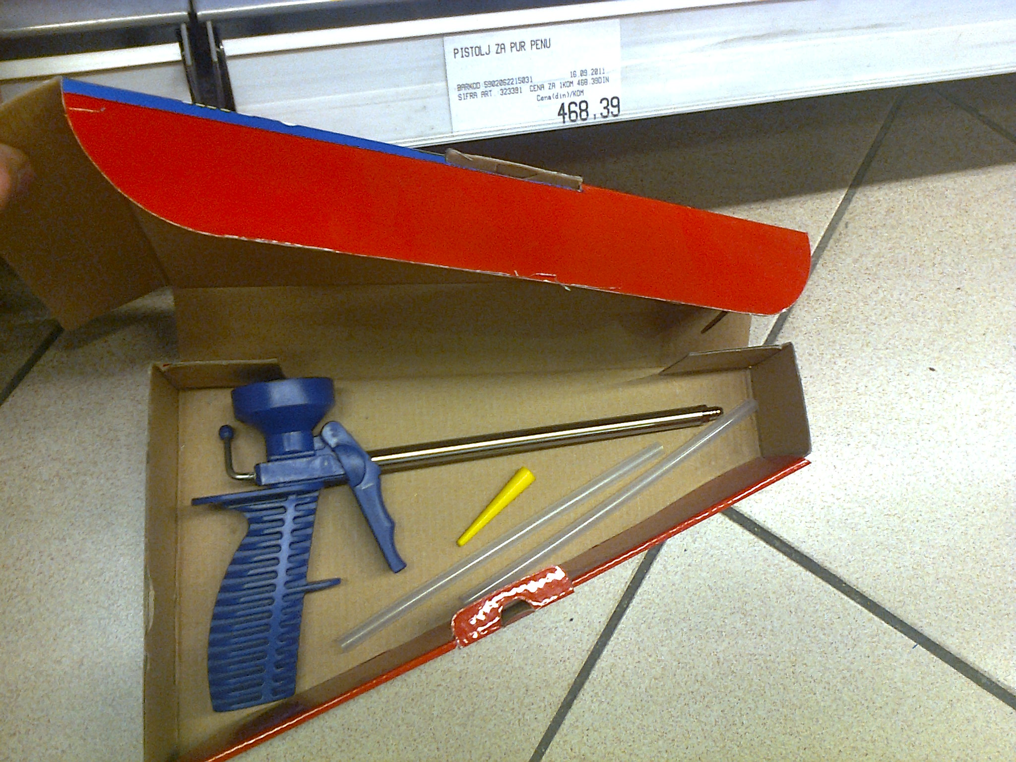

Ja sam za 400-500 din pre pola godine uzeo amaterski PU pistolj u crvenoj trouglastoj kutiji. Brizgaljka je metalna a drska i grlo na koje se srafi boca s penom su od plave plastike.
Drska k'o drska, ne moze nista da joj fali kao ni metalnoj brizgaljki a cela prica je u dizni. To moze da bude osetljivo mesto pa ti proceni od oka kako ti se cini.
Meni je i ona najjeftinija zavrsila posao a posle svake upotrebe sam je prao PU razredjivacem. Ista boca kao za penu samo sto je u njoj razredjivac. To prikacis na pistolj pa posteno prsnes par puta da se ispere cev. Opet, ne uliva mi poverenje za neku dugotrajnu upotrebu ali zavrsila je posao a cena je bila 3-4 puta niza od profi alata
Evo, i sliku sam nasao (cena iz DIS-a)

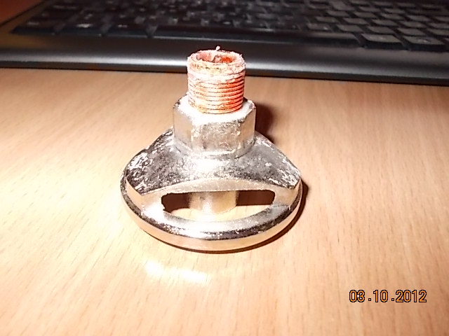

Ima jedna caka kod pištolja,ukoliko ti se desi da pur pena neće da ti izlazi iz pištolja.
Ostaviš pištolj jedno 30 minuta da miruje, tada polako odvrni flašu pur pene i bocu polako stavi na neko mesto gde je niko neće dirati ( inače će pena će da krene, a onda gotovo).
Tada sa pištolja odvrni deo na koji se zavrće flaša. ispod imaš jednu kuglicu i jednu oprugu.
To izvadiš, vratiš deo na koji se zavrće flaša i zavrneš flašu sa pur penom.
Moj ti je savet da prilikom kupovine obratiš pažnju da li se taj deo, na koji se zavrće flaša, odvrće.
