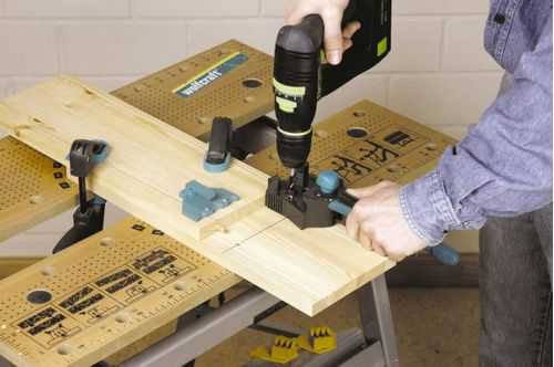

Pozdrav svima,
Trazio i trazio u Nisu ali nigde nisam uspeo da pronadjem ovu stvarcicu.
Da li neko zna kako se tacno zove i da li negde moze da se kupi.
To je neka vrsta sablona koji pomaze prilikom busenja iverice, a sluzi za usmeravanje burgije da ide pod pravim uglom dok se busi.
Dakle prisloni se uz dasku i probusi se kroz rupu na sablonu bez neke muke...
Video sam klipove u kojima i nasi majstori to koriste ali niko od prodavaca u Nisu nije imao pojma o cemu pricam Smile
Evo linka da vidite o ceku se radi:
http://www.youtube.com/watch?v=UKMtWhmhnVE
Ta korisna stvarcica se pojavljuje na 2:03 min
Hvala unapred na odgovorima

То је лоша и непрактична
То је лоша и непрактична алатка за бушење рупа за типле.Има много бољих и практичнијих као ова на пример;
http://www.bosch-pt.com/rs/sr/accocs/Pribor/171781/sablon-za-busenje-rup...
а много лакше и брже је радити са "кексовима".

Izvini, ali ne znam sta su keksovi. Da li bi mogao da mi pojasnis? Dobra je ova alatka za koju si mi poslao link, ali mi nije bas jasno cemu sluzi ona rucica, za pridrzavanje ili fiksiranje alata uz dasku?
Sat, 16/03/2013 - 22:18
За тај рукохват се држи алат
За тај рукохват се држи алат приликом бушења, а алатом се захвата брид иверице, тако да не може алат да проклизне или да се помери приликом бушења.Кекс је елипсасти двени пљоснати типл.Прорез се усеца посебним алатом, тзв. кексарицом и у тај прорез се наноси лепак и убацује кекс.Изванредно једноставна и прецизна ствар за спајање иверице, дасака итд.
http://www.wolfcraft.com/en/products/p/dowel_jointers/1_dowelmaster/s/p/...
Ово је занимљив додатак који обичну угаону брусилицу претвара у кексарицу.
http://www.wolfcraft.com/en/products/p/biscuit_jointers/1_multi_wood_joi...

Ova keksarica odlicna stvar, ali to je vec ozbiljan alat. Ja sam totalni amater koji se tek pocinje baviti stolarstvom iz hobija... Nasao sam zahvaljujuci tvom odgovoru 2 slicne koje mogu preko neta naruciti pa me zanima koja je bolja?
Evo rezultata moje pretrage:
1. 1.460,00 din
http://www.odigledolokomotive.rs/products/images/b-24208-1311712752.jpg
http://www.odigledolokomotive.rs/products/images/b-24208-1311712763.jpg
http://www.odigledolokomotive.rs/products/images/b-24208-1311712705.jpg
2. 2.570,00 din
http://www.odigledolokomotive.rs/products/images/b-22698-1309170711.jpg
http://www.odigledolokomotive.rs/products/images/b-22698-1309170726.jpg
http://www.odigledolokomotive.rs/products/images/b-22698-1309170736.jpg
Moze preporuka i obrazlozenje?
Sat, 16/03/2013 - 23:01
Овај други алат је
Овај други алат је неупоредиво бољи, јер се помоћу њега прецизно могу бушити рупе за типле, што са првим није могуће.Кад бих кренуо у објашњавање требало ми ми јако пуно простора, али то што тврдим то је на основу искуства и поседовања тог алата још од пре више од 20 година.Међутим и даље сам више присталица кексова и кексарица и то данас није прескупо и има јефтиних машина за аматерске потребе.И то тврдим из искуства јер и то имам у свом асортиману.
