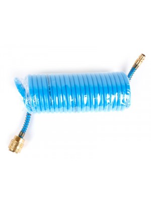

Može li neka slika tog creva,
jecaxe
jecaxe's picture
Registrovan dana: 05/07/2017
Može li neka slika tog creva, da bih znao šta da tražim u radnji?
Thu, 06/07/2017 - 11:03
Pneumatsko crevo
Vukoje.B
Vukoje.B's picture
Registrovan dana: 13/11/2009
Zove se pneumatsko crevo.
Kupite crevo sa namontiranim većim brzim spojkama (kao na slici), pa odsecite onu "mušku" (na slici je sa desne strane), jer u ovu vašu spojku ide golo crevo, a na drugom kraju vam treba ta veća "ženska" za pištolj ili šta već koristite.
