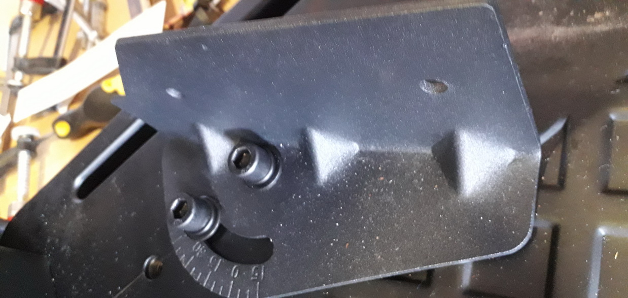

Kupio sam elektricni ger .....,,pretpostavljao sam da nije Bog zna sta ali sam deo stege,taj L deo, ima ugao veci od 90 stepeni,Ne mogu da verujem da ovaj deo za fiksiranje nije pod 90 sa horiyontalnom ravni gera (drugi deo se sam prilagodjava profilu). Doduse,ja sa ovim jos nisam radio ali sam pogledao Boschov u radnji i njemu je pod 90 stepeni. Na plocici za stezanje postoje izbusene rupe,da li da navarim flah neki ili kako bi ste vi resili problem? Treba mi za rezanje L profila do 30x30 (mm) ali mi je bitna preciznost.
Hvala i pozdrav.

Pa savij ga da bude 90
pedja089
pedja089's picture
Registrovan dana: 31/01/2019
Pa savij ga da bude 90 stepeni.
Ili napravi kompletan taj deo novi od nekog profila ili kutije gde si siguran da je 90 stepeni.

Ne znam gde bih mogao i kako da ga vratim na 90. Mislio sam na ove rupe da prisrafim debeo flah,a malo da dodam dole do 90 stepeni.

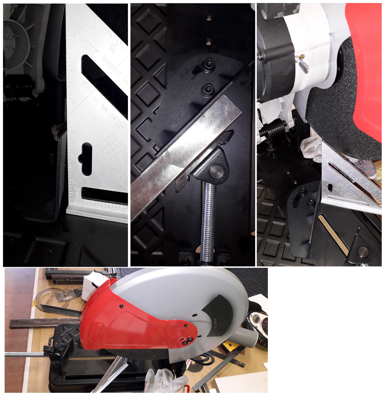

Istina,kada se jako pritegne komad ono ide ka 90 ali ne bude 90 stepeni. Ne valja pretezati zbog lima, Neka modifikacija mi treba al‚nemam genijalne ideje Smile

Stega cekic i udri. Ili od nekog L profila ili neke kutije iskroji novi komad.
To sa sarafljenjem flaha mi se ne svidja. Ali ako oces tako, zavrni ga sa 2 sarafa kroz te rupe a u donjoj zoni urezi navoj, pa stavi saraf sa zadnje strane. I onda imas fino podesavanje. Mozda nisam lepo objasnio, al nadam se da si me razumeo.

Pade i meni na pamet da je najbolje da uzmem L profil 70 x 70 i iskrojim ga prema ovome,ali ovo tvoje s podesavanjem na sraf zvuci dobro,nemam ureznice doduse Smile

Skini tu L vodjicu ugrej je
Skini tu L vodjicu ugrej je malo i dopeglaj da bude pod 90 stepeni
Ili ispod nje dodaj žilet platne da dobiješ ugao . Na kraju krajeva reklamacija u prodavnici gde si je kupio

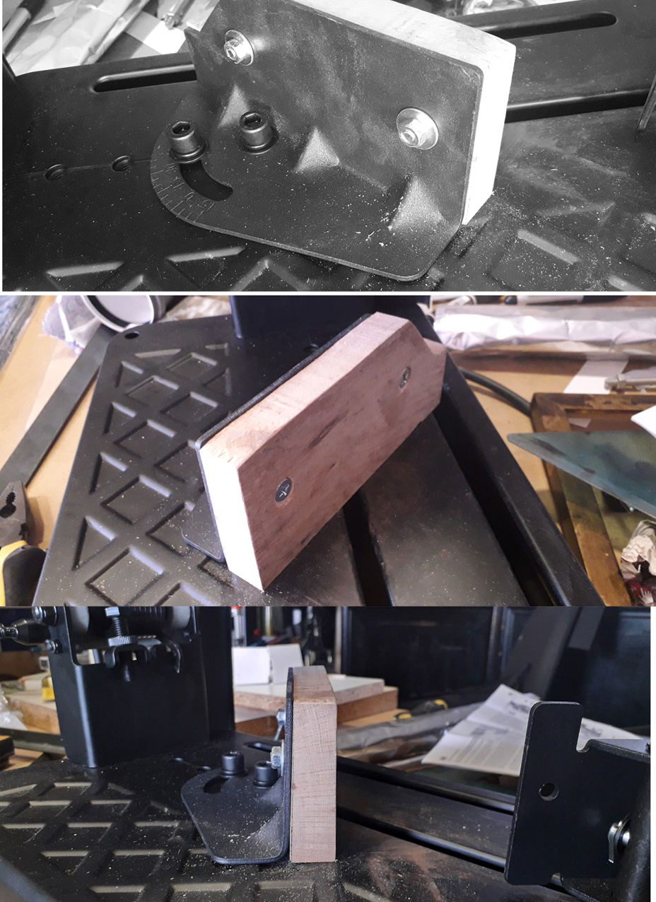

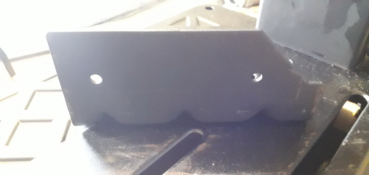

Drugar mi je predlozio da drvo koristim. Dao mi je parce bukve, Isekao sam,obradio stavio. Sad je pod strogih 90. Uvek ce ici metalna kutija preko. Malo treba skratiti da bi prosla rezna ploca, a steta sto nisam malo duzu stavio,jer izgubih oko 1 cm na donjem delu.
Uy postojece gornje rupe,sto jedan rece,mogu se pri dnu urezati dva navoja pa se srafom regulisati polozaj kutije koja bi bila vodjica mog profila.
Ma dobro,valjda cu izrezati te L profile 20 x 20.
