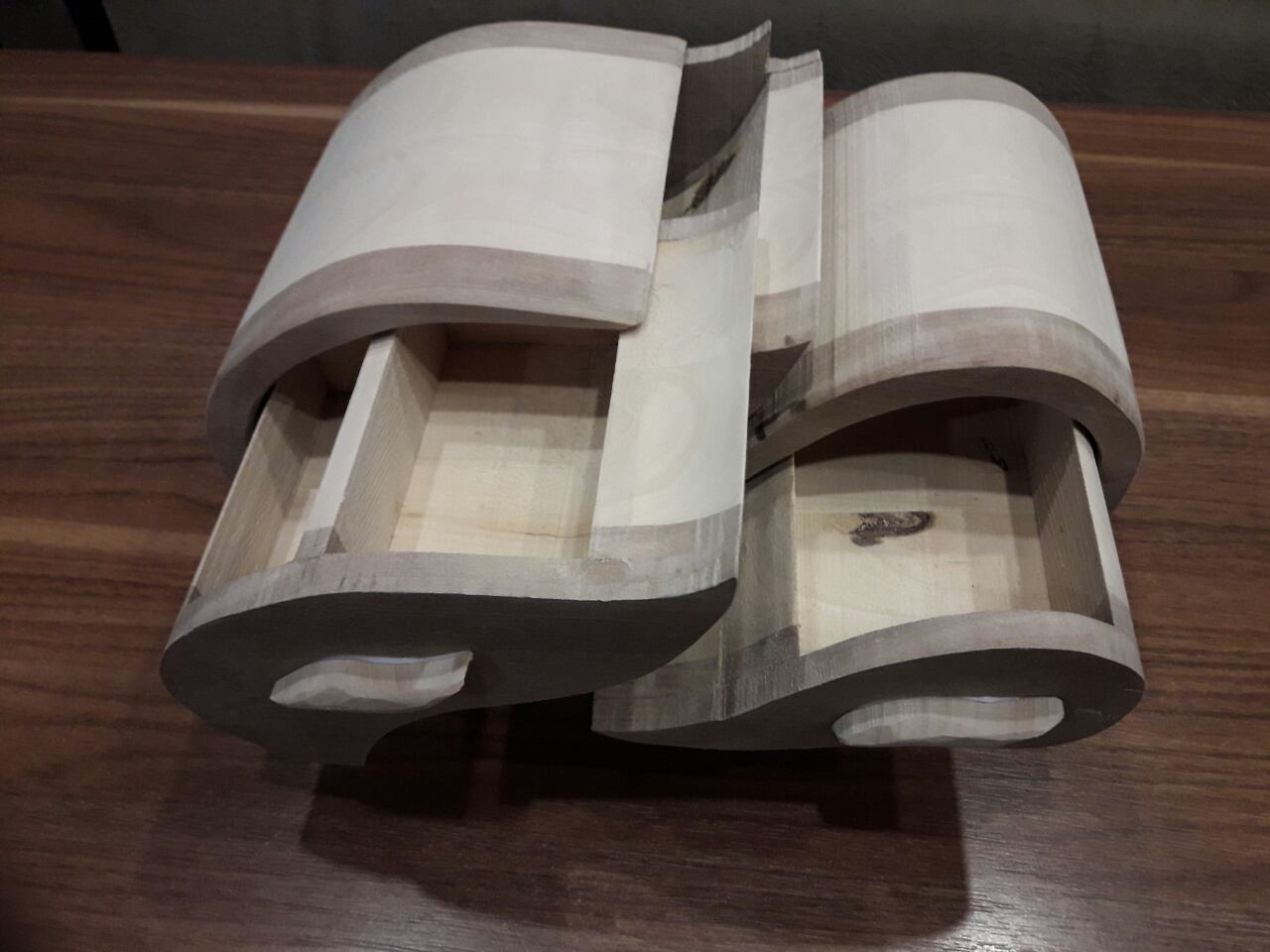

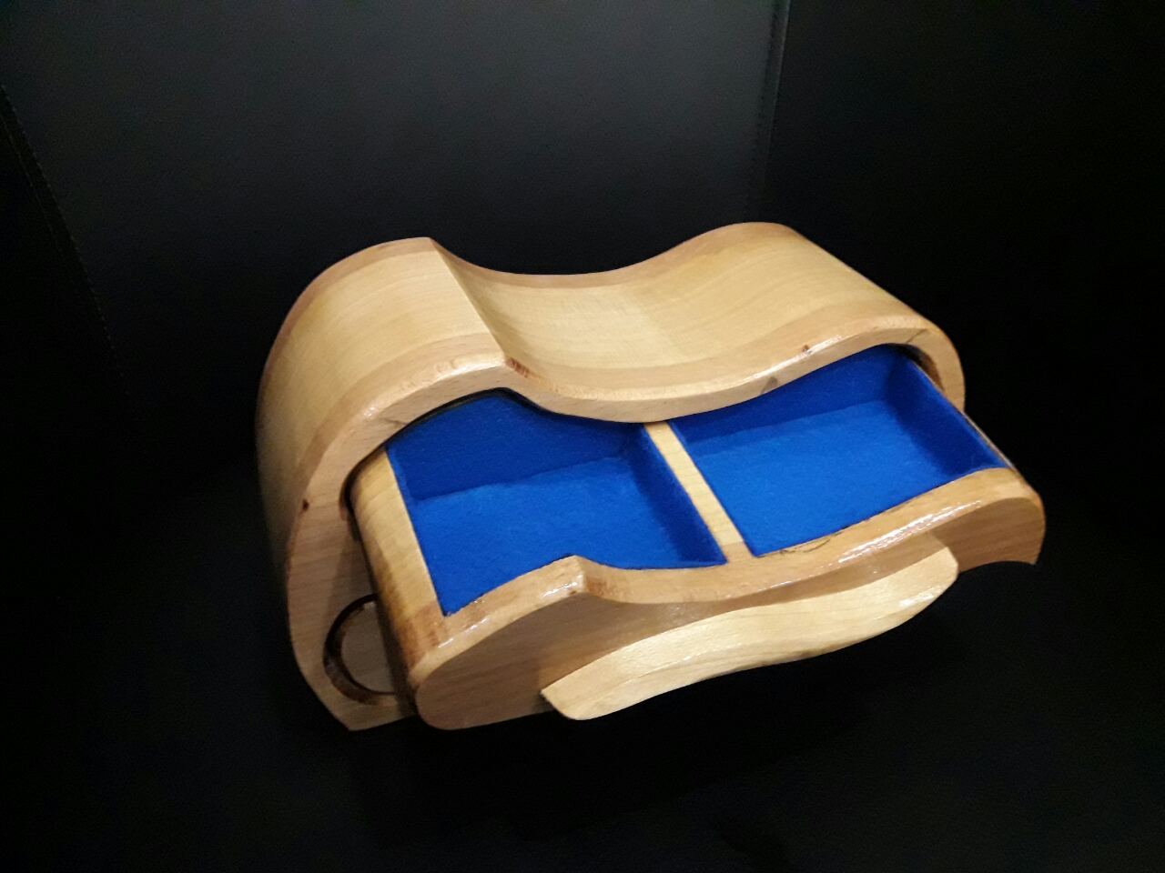

Izbor je ipak pao na Metabo BAS 317 precision a evo i prvog probnog rada.

reko ti ja jos u mejlu onomad
lepi radovi nek sluzi masina i sretan rad

Hvala Pero, ovo je bila probna kutija. Treba jos da napravim tracnu slajfericu i spindle sander da bih dobio finiju zavrsnu obradu. Spindle sander kod nas ima samo u Womax varijanti tako da cu ga radije napraviti.

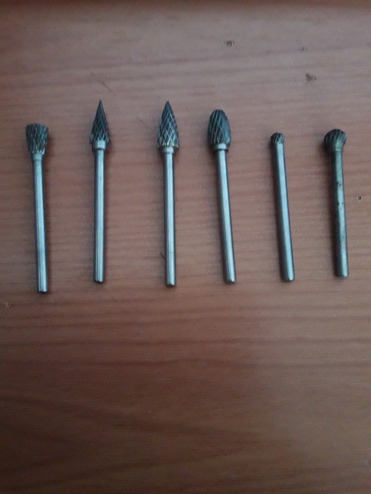

Jutros svratio do buvljaka u Bubanj Potok, prodaju Rusi glodala za bijaks (engraver), kupio 7 komada po 300 dinara. Pero, imaju razne i one dijamanske za staklo i keramiku. Samo treba obratiti paznju na precnik prihvata ima 3mm i 3,2mm. Ja sam uzeo za drvo i metal da se oprobam malo i u tom smeru posto imam einhell-ovu TC-MG 135E.
Pero, ti bese imas Einhell isto, koliko moze dugo da radi vremenski u jednom cugu?

ovo jesu dobra glodala ali ce einhell da se pati sa njima
sad ja radim kolko mi treba nekad 10 ak minuta nekad sat dva ali uglavnom graviram staklo
drvo radim sa mojom gurgijom koju sam naostrio kao lastin rep dlodalo mala burgija od glodalice 3mm
snjom rezbarim konture i fine linije
ova glodala koja si ti uzeo najbolja su za bijaks na vazdusni pogon

Hvala na informacijama. Mislio sam da kupim Dremel-ov bijaks pa da ce bolje raditi sa njim ali vidim da ce morati da se nabavi neki manji kompresor i vazdusni bijaks ako se budem upustao u rezbariju.

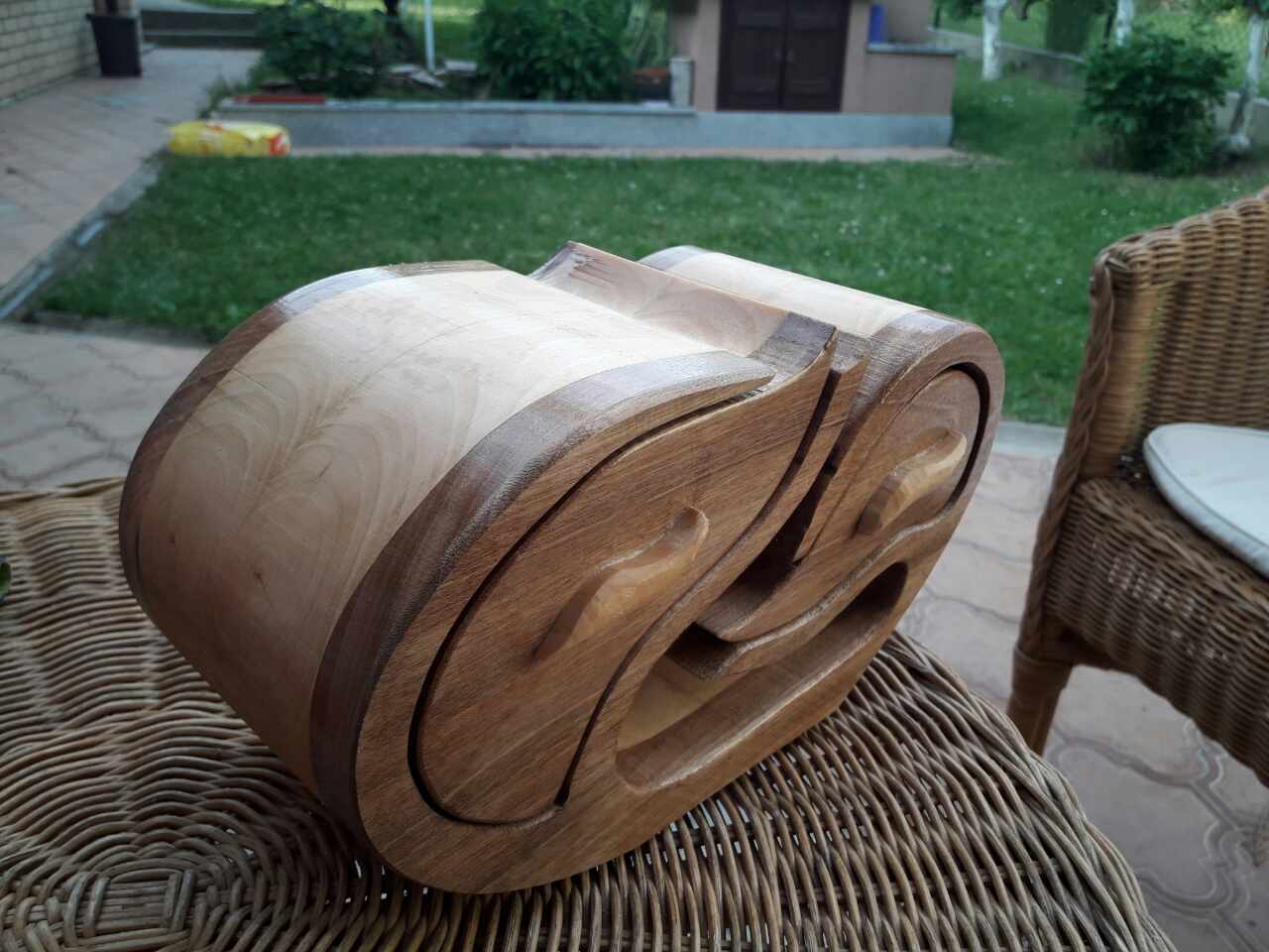

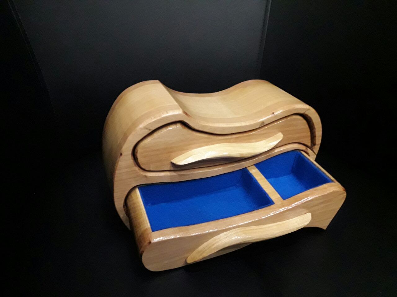

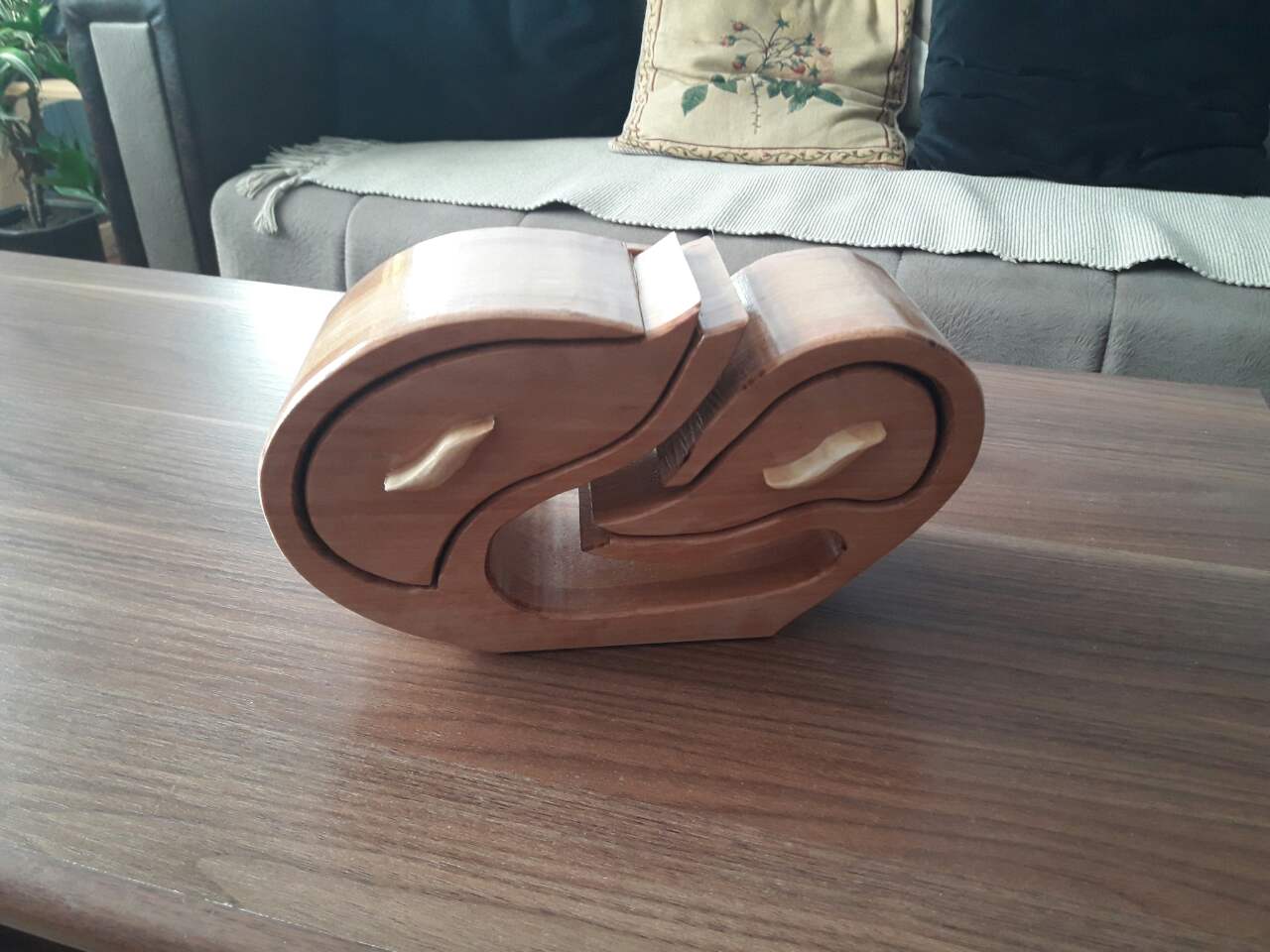

Inace, evo jos jedne kutije za nakit, isti model ali radjen od parene bukovine i lipe.
Juce popodne sam napravio jednu drugacijeg oblika i polepio ali jos nisam oblozio fioke pa cu je slikati kad bude gotova.

jako veliki otpor zahtevaju ta glodala elektricni bi izgoreo posle izvesnog vremena
postoje glodala istog oblika ali imaju kao iglice na sebi ta su za elektricni ima da se uzmu u bito groupu kod proxxonovih alata
lepe kutije samo teraj

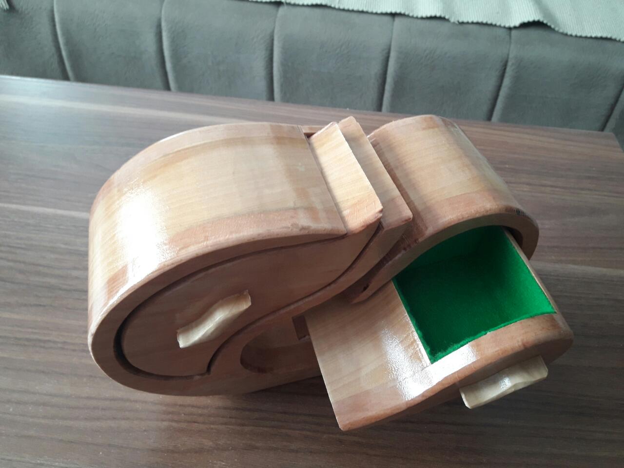

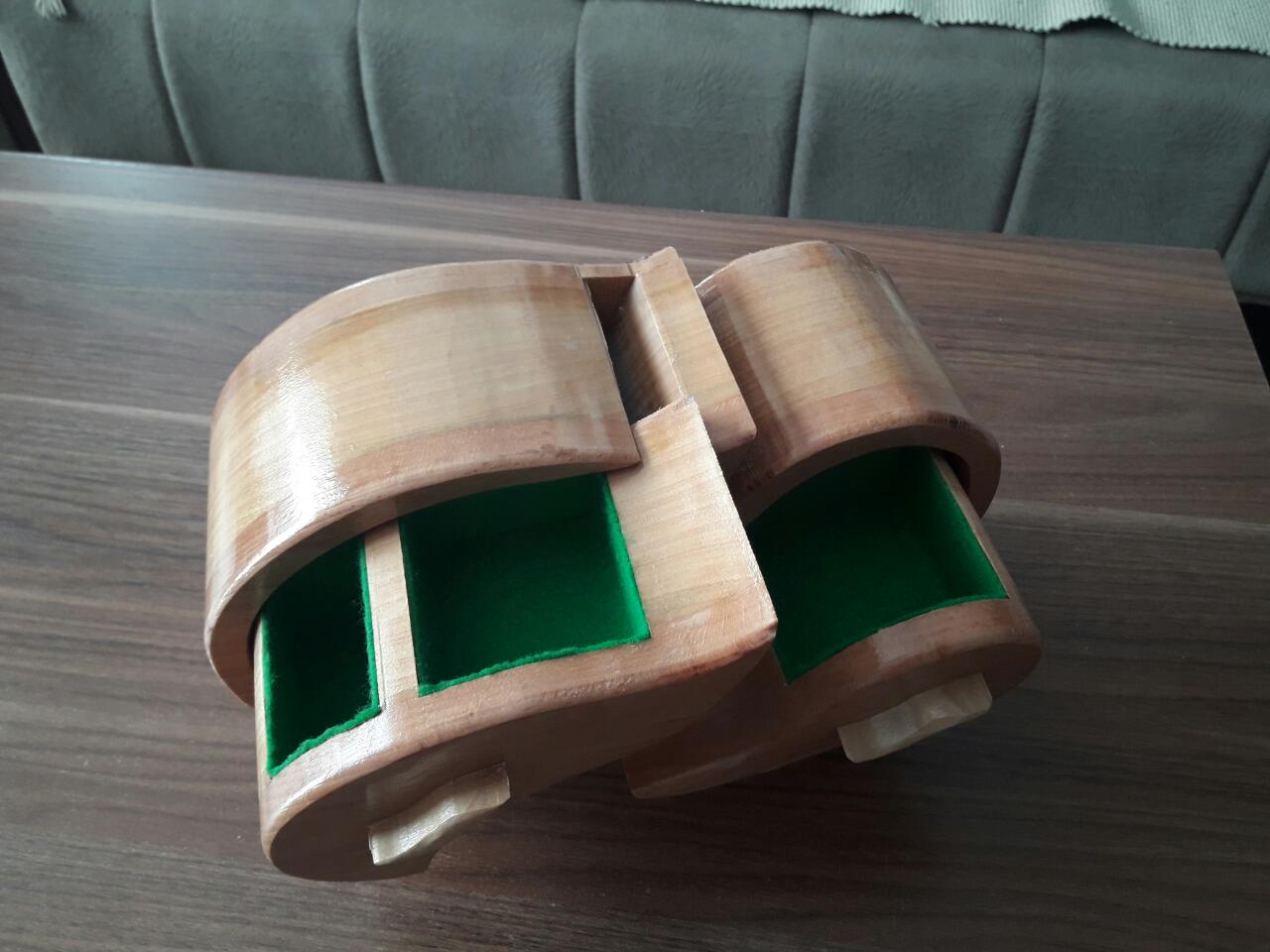

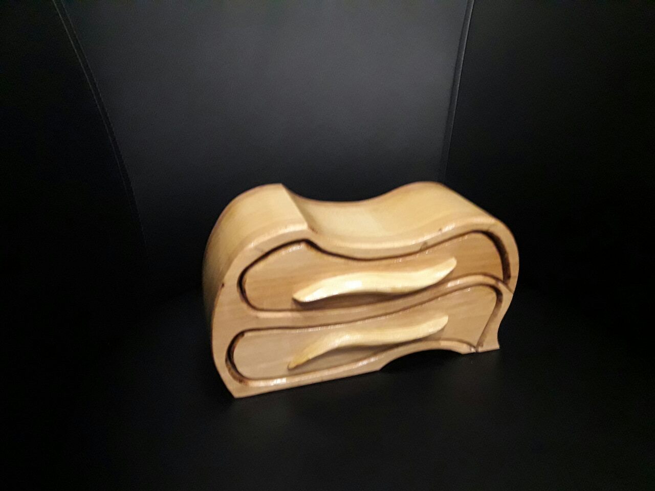

Evo jos jedne...
