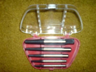

Treba mi ona sprava sa kontra navojem za zalomljene srafove. Nasta da obratim paznju kod kupovine? Koji su najbolji???

Tebi treba ureznica za urezivanje kontra navoja. Kad kreneš da urezuješ navoj, zalomljeni šraf počne da se odvrće.

Sta da ti kazem ne bacaj pare na te gluposti jer od takvog alata slaba vajda Inace za zalomljene srafove ima dosta boljih resenja od ti nazovi vadilica .
Ako je to alat sa slike nemoj bacati pare
Inace ih imam od buvljackih varijanti pa do profi i sve je isto s.... e :tup :tup
Ja ti kazo a ti radi kako oces :hh :hh :hh

Dobro ti je Tenzor rekao,To je doslovno smeće,još ako su divljaci
samo ćeš još veći problem sebi napraviti...

Pa sta onda predlazete??? Pre par dana sam imao pojeden sraf u LCD televizoru nisam mogao da skinem postolje da ga stavim na zid. Koje je bolje resenje od ove vadilice. Znam da je s..e zato sam i pitao za savet.

Ma za to će moći da posluži ja sam mislio da je ne daj bože kakav
hebeniji šaraf.Samo opet kupi sebi kvalitetniji alat,
jer kao i Tenzor i ja imam tih nareznica i ureznica svakakvih,
ali jeftine i nisu nizašta,pošto su od otpadnog kineskog čelika...

Desilo mi se do sada 2-3 puta da zatreba. Obicno su to neki srafovi kojima je ostecena glava. I sve su srafovi na elektronici sto znaci max 3-4mm. Pozajmio sam ovakve ko sa slike od drugara i odradilo je posao. Znaci u principu sta god da kupim isto je sr...e. Razlika je samo u nazivu. Ima neki Rolson i ima Drapper cena im je oko 10ak evra za komplet. Mislim da nije mnogo. Pa makar bio i za jednokratnu upotrebu i svaki put kupovao nove.

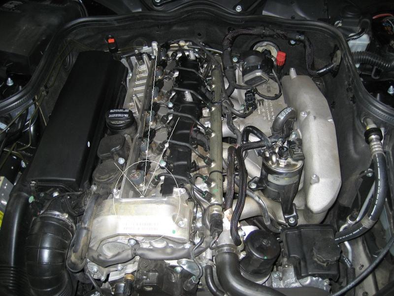

auto merzedes 220E, saraf se nalazi na glavi motora tj kad se skida dizna ima sa strane jedan dugacki saraf sestica prilikom zasrafljavanja pukao je.

probacu da ubacim koju sliku, to je drzac koji drzi diznu za ubrizgavanje goriva (nafte) posto je motor CDI stoji dizna pod veliku konpresiju.. i mnogo je konplikovano busit ili urezivat jer je legura aluminijuma i moze se ostetit glava motora(izgleda sam kurate srece) u svakom slucaju velika vam hvala!!
dragoslav wrote:
Pa ako je duboko 2cm ne mora ga ni vaditi.Neka nađe kraći šraf,a 2cm navoja je dosta.pod uslovom da taj šraf ne drži ništa bitno.
saraf se zalomiju na dubini od 2.cm na ulazu tj, pri zavtanju i prije loma nema ni navoja ispod zalomljenog dijela je navoj
