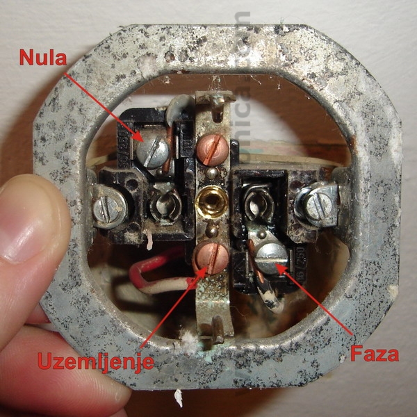

U principu, pošto su naši utikači simetrični, nikada se ne zna kako su okrenuti provodnici u njima, pa je shodno tome svejedno da li je faza u utičnicama levo ili desno.
Postoje međutim dva nepisana pravila:
- U celom objektu treba SVE faze u utičnicama povezati na isti način - ili sve levo, ili sve desno.
- Ipak, nepisano pravilo je da faza ide desno.

Faza u uticnici treba biti na desnoj strani
MasonIzHobija
MasonIzHobija's picture
Registrovan dana: 19/01/2017
boleeve wrote:
Heh, ja sam okrenuo sve faze u svim uticnicama na jednu stranu. Ne zbog propisa, nego zbog blagog ocd-a Laughing out loud
I ja razmišljam da l' da uzmem Fervex ili postrojim faze po utičnicama Smile
Svidja mi se da budu na jednoj ( desnoj) strani a ovde kažu da bi tako i trebalo.. pa ĆU tako i uraditi...jednom, jednog dana

A moze i ovako

Kako je u pitanju alat na naizmenicnu struju sasvim je svejedno kako je utikac okrenut.Isti raspored faza je bitan kod trofaznih priljucnica (najvise zbog trofaznih motora zbog smera okretanja ako se masine premestaju).
