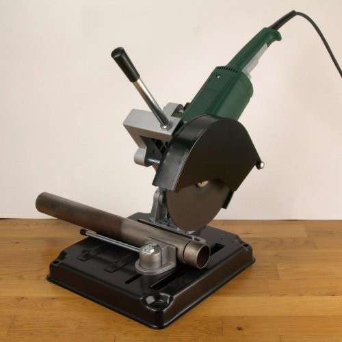

npr
peca
peca's picture
Registrovan dana: 17/01/2008
npr

Tue, 10/04/2012 - 23:22
zanimljiva stvar, hvala puno
zile
zile's picture
Registrovan dana: 21/07/2009

Imam ovakav stalak što ga je
Wrangler
Wrangler's picture
Registrovan dana: 17/04/2012
Imam ovakav stalak što ga je Tenzor okačio i mogu reći da nevredi pišljiva boba, em je neprecizan em kad sječeš nikad nesmeš do kraja preseći cev jer tad stišće reznu ploču pa komad koji sečeš izleće ko iz katapulta a dva puta mi je slomilo reznu ploču. Možda neki kvalitetniji i rade posao ali ovaj hoće da te ubije.
