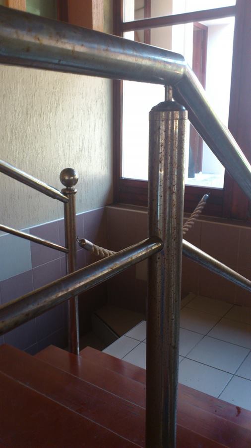

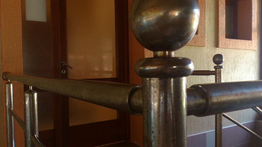

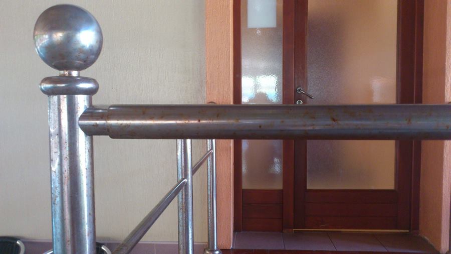

Prohrom jeste bolji materijal ali za 80e se tesko moze napraviti da valja.A evo i slika kako moze da izgleda prohorom....mozda taj od 60-80e/m.
Ovo su slike sa poznatog mesta .

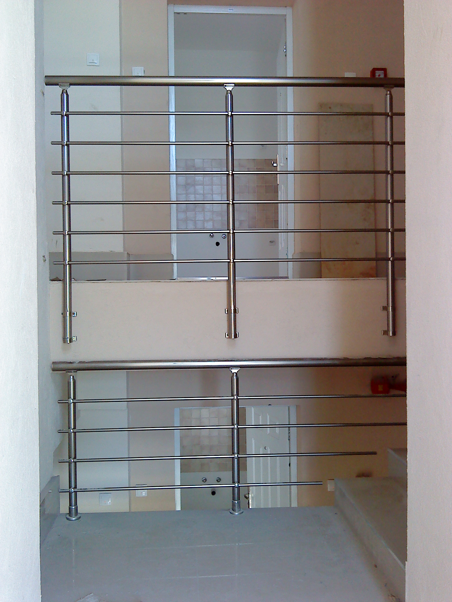

to je neko nekome uvalio hromirane cevi,a ona cena sto sam rekao moze da se nadje samo ako majstor nije alav.konkretno stubovi fi 50,rukohvat fi 50,ispuna fi 16 5kom, 100-110e/m
ali ako ide manji precnik stubova i ispune onda i manja cena zar ne?

Nisu hromirane,bas su prohromske ali je pitanje koje su to cevi.Postoje profili sa razlicitim procentom prohroma u sebi,pa tako ove sa malim procentom hoce da korodiraju,a ujedno su i jeftine.To sam vidjao na mnogo mesta.Zato kazem da od dobrih profila,kiselo-otpornih i drugih oznaka ograda mora da kosta vise,plus ako se koriste neki ukrasni elementi,kao sto su nosaci za ove tanke cevi fi16,neka krivina,luk,kugla itd...to ponovo uvecava cenu ali je zato ograda daleko lepsa i kvalitetnija.
Drugo i debljina zida cevi igra vaznu ulogu.Mada se kod prohroma koriste cevi sa tanjim zidom u odnosu na aluminijum,ali se oba profila tj.cevi kupuju na kilogram.Deblji zid-veca kilaza-visa cena.
Bavim se ugradnjom aluminijumskih eloksiranih gelendera,nije tajna i vidjao sam sve i svasta.Mislim na kvalitet prohroma i kvalitet aluminijuma.Rukohvat 1.5mm zid,(vazi za aluminijum)sramota ga je nekom ugraditi a pojedini majstori i to ugradjuju i cute.Krivi stubovi,ne namontirano lepo,klati se itd....
Kod prohroma kupuju te lose materijale,ispoliraju i sa prvom kisom pocinje korozija.Zanima me sta kazu ili sta rade kada ih musterija pozove na reklamaciju?
