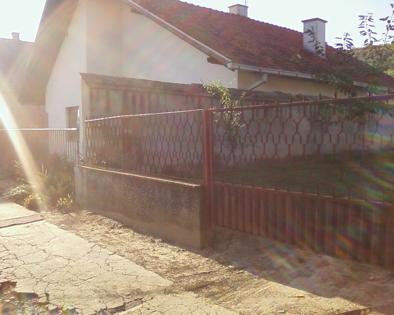

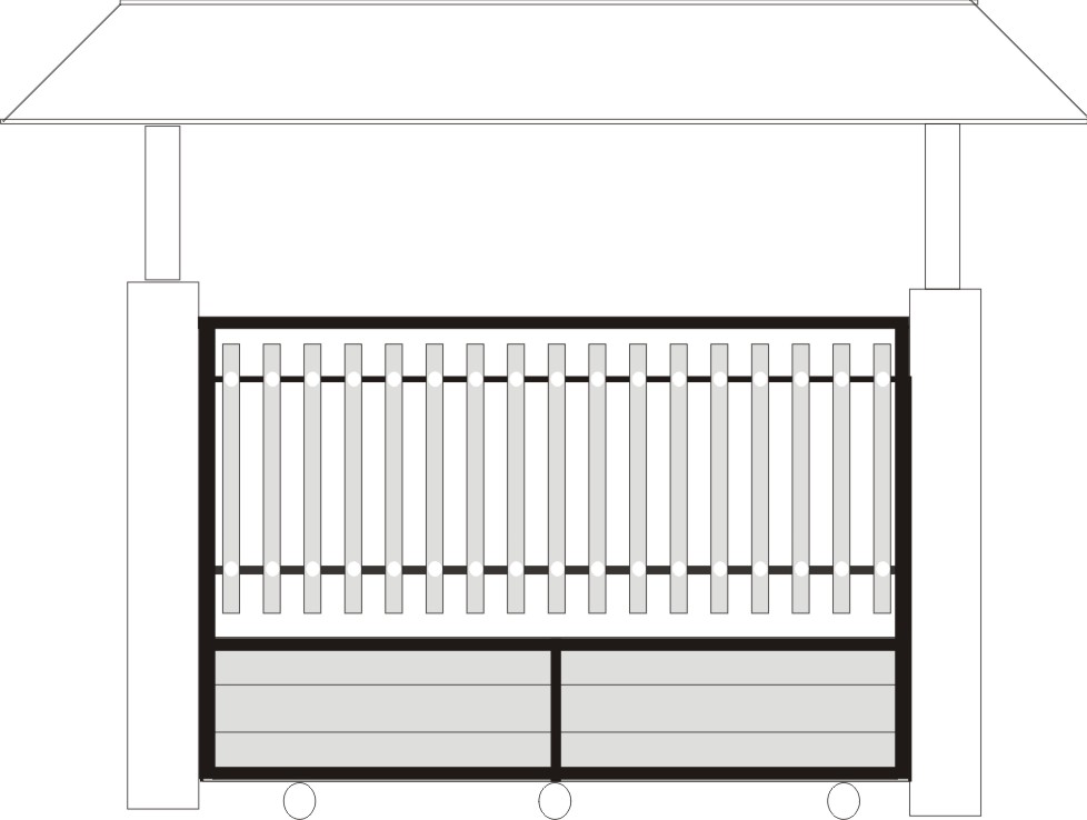

Ima li neko ideju za ovaj tip kapije. Zanima me dizajn, al malo ih nešto ima na netu.

Mislis na kapije na tockicima koje se otvaraju paralelno s ogradom???Ja mislim da su to klizne...ovo "klinzne" je greska ili nesto novo???

SCARY
SCARY's picture
Registrovan dana: 13/04/2008

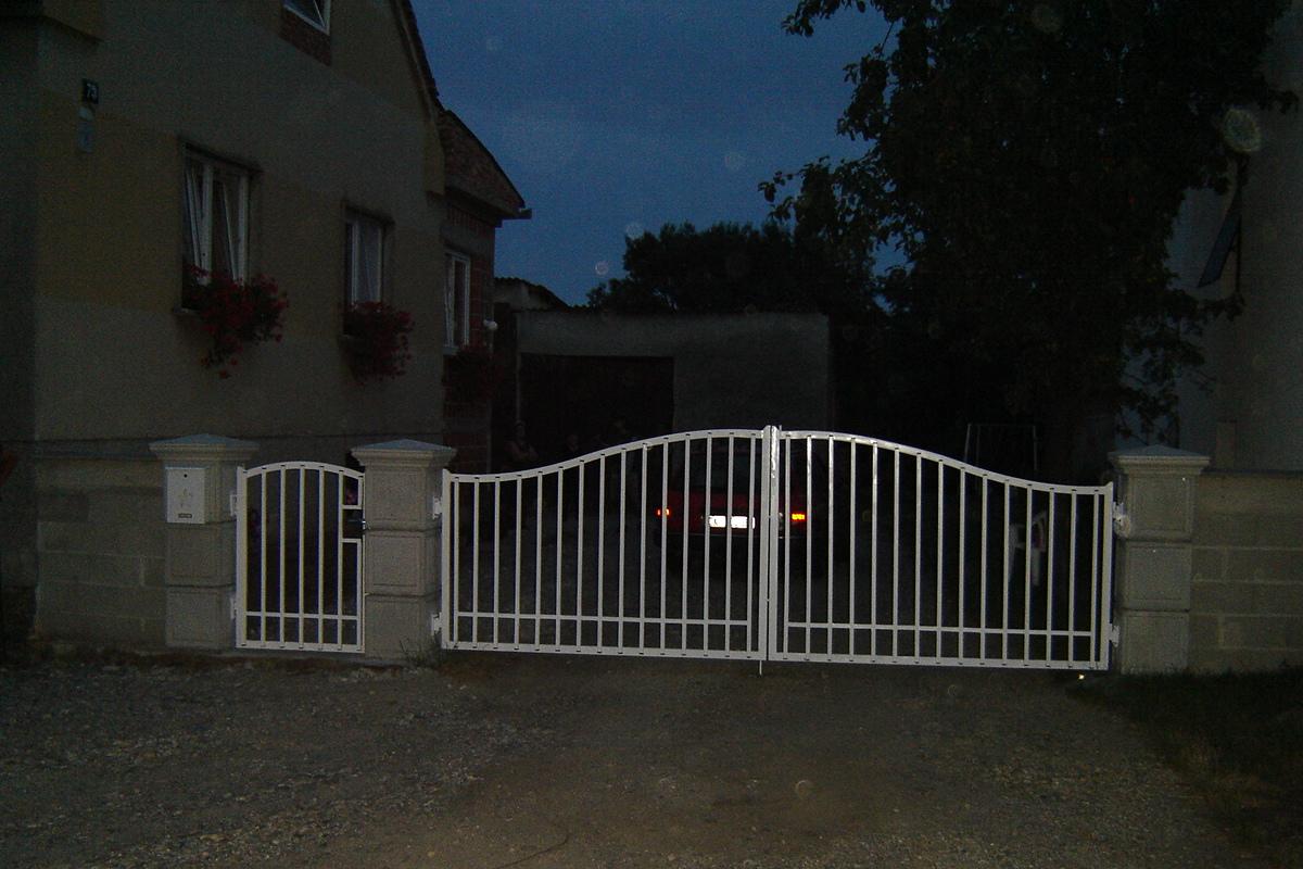

Meni bi se svidelo ovako nesto...
