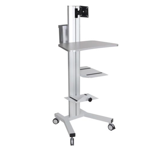

Upravo i mene zanima gde mogu
Krtica15
Krtica15's picture
Registrovan dana: 13/01/2015
Upravo i mene zanima gde mogu da nadjem L metalne profile sa vec izbusenim rupama? Ja ho'u da napravim neku jednostavnu konstrukciju za kompjuter, da bude pokretna na tockicima i da sve stoji na njoj, monitor, tastatura, mis i kuciste, pa mi se cini da bih najlakse od toga mogao da napravim...
Recimo nesto slicno kao sto je na slici samo napravljeno od L profila ili mozda i od kvadratnog profila
