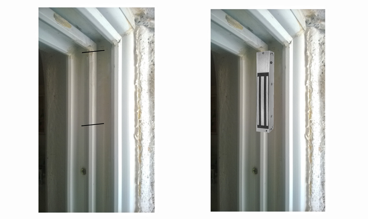

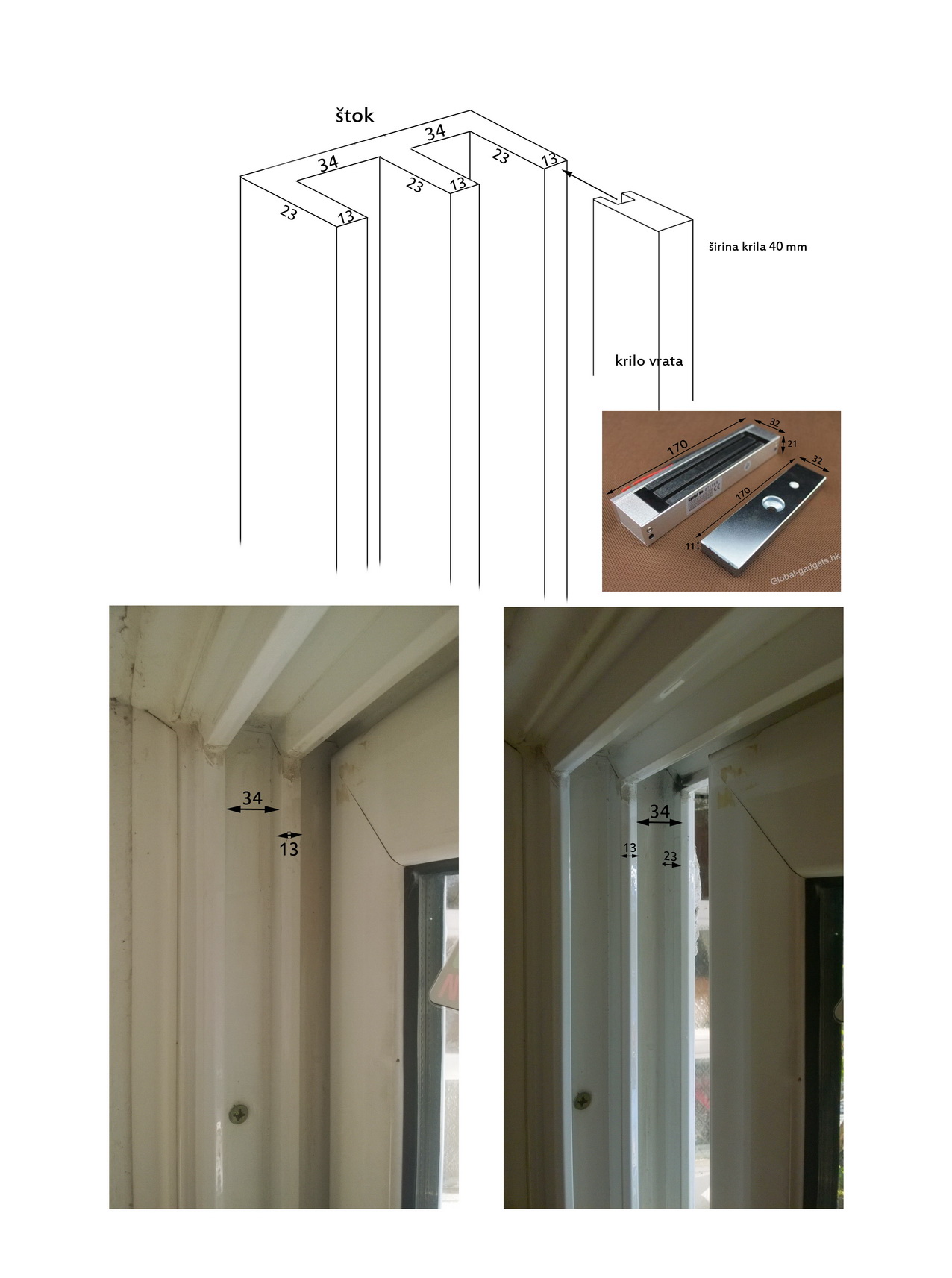

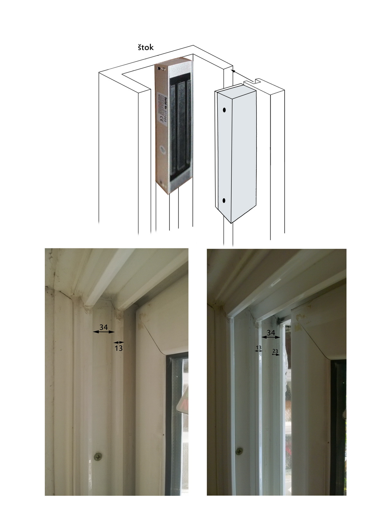

Hoću da montiram magnet za elektromagnetnu bravu na kliznim vratima od aluminijuma. Jedino mjesto za magnet je pri gornjoj ivici pokretnog krila. Za to mi smeta oko 20 cm srednje šine od al štoka koju ne znam kako i čime da odrežem. Napominjem da brusilica može da priđe do samo pola šine jer su bočne preblizu. Molim za pomoć.

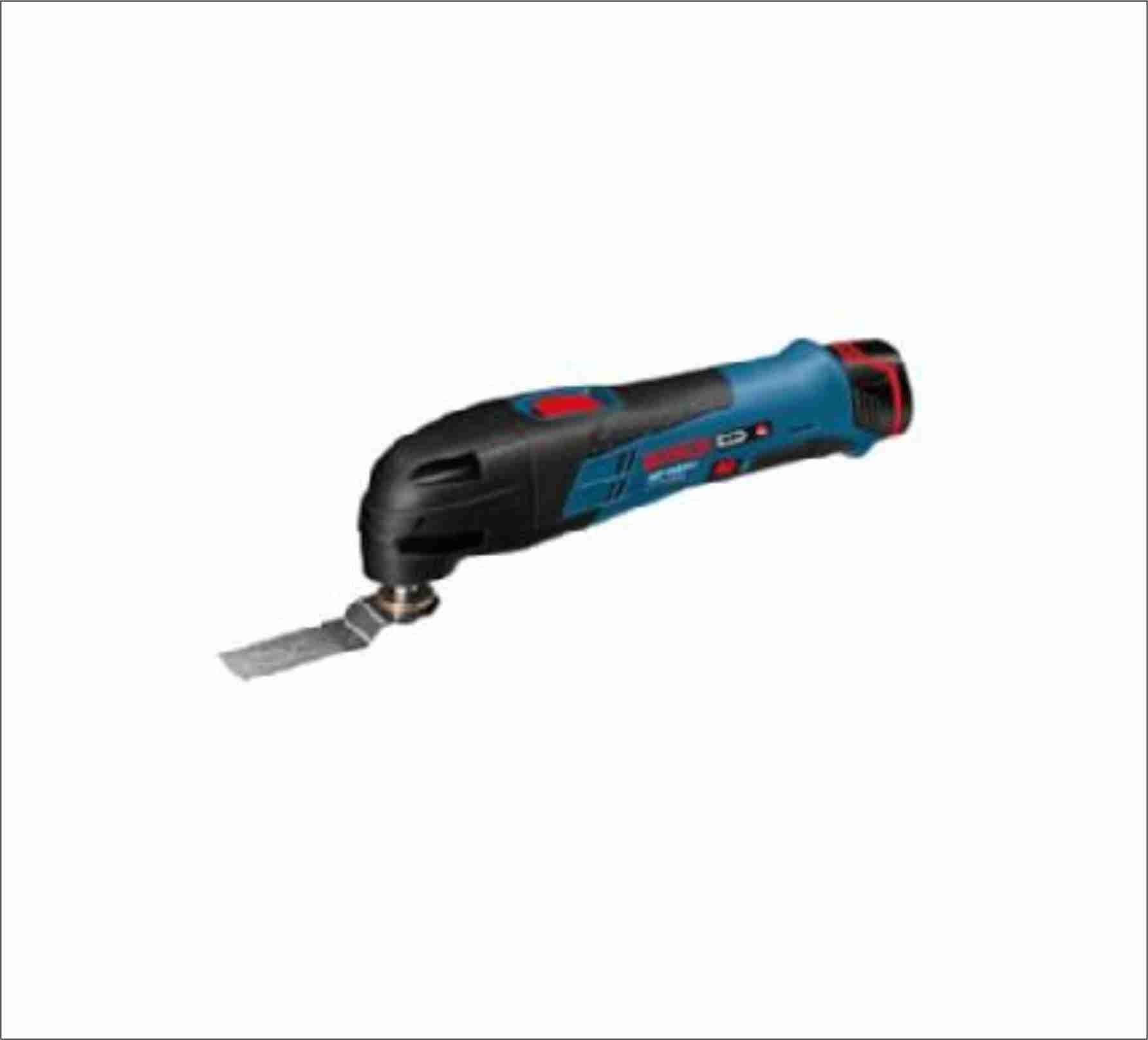

У прологу је слика алата за
У прологу је слика алата за тај посао. Наравно, избор облика и врсте тестере се обавља у зависности од материјала који се сече.

Ovu alatku mi je predložio kolega ali je kod nas rijetko ko ima u arsenalu alata jer se rijetko koristi, a da je kupujem zbog reza od 20 cm baš i nijesam raspoložen...Mislio sam da ima nešto više "samovski". U svakom slučaju hvala na pomoći i predlogu.
