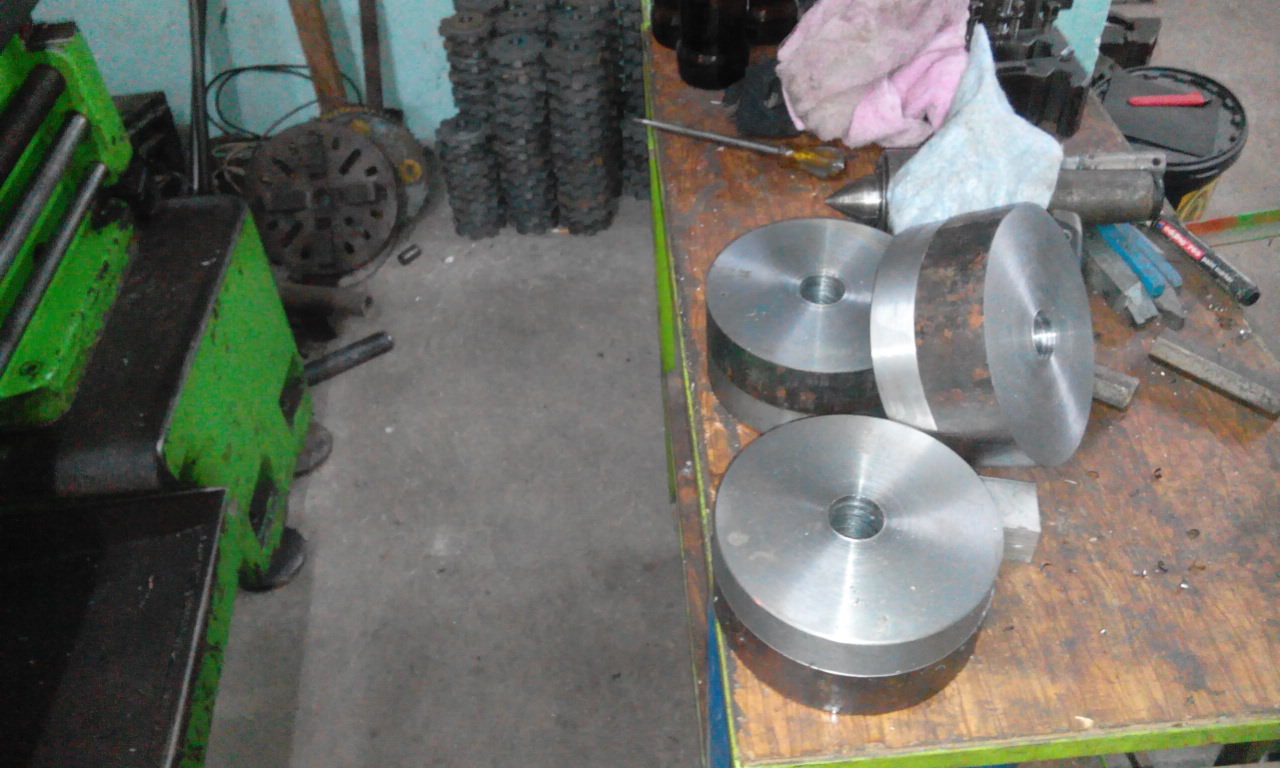

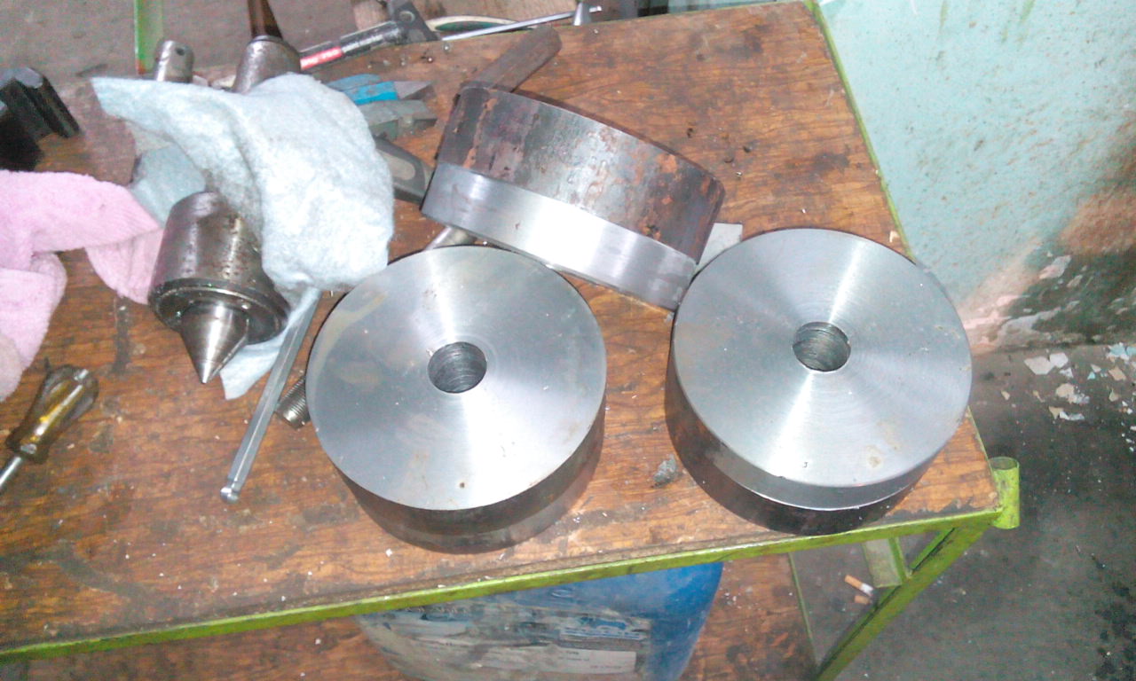

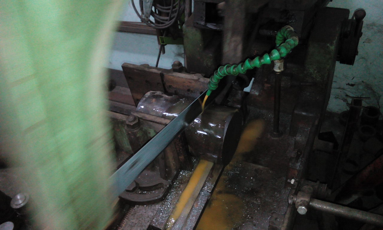

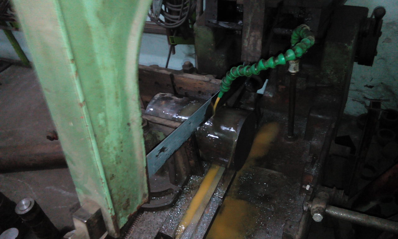

treba jos puno do podmazivanja,danas stigao materijal za rolere,trenutno se sece na testeri,1 komad je vec odsecen

nije problem u lazaju sto ce da crkne,vec sto moze da zariba i osteti osovinicu,ni ovo nisu neki skupi lezajevi,oko 6 e kom,e niko da postavi neki nacrt ili sliku rolera i kako je to odradjeno,sta cste se stisli?ja svaku poziciju slikam i postavljam a vi nista...

matrica ce doci na red verovatno iduce nedelje,kada kod drugara bude slobodna glodalica,lakse mi je da mi on oznaci rupe na cnc glodalici,nego da okrecem podeoni sto,ipak ima puuuuno rupa da se busi,a rolere cemo vec nekako da odradimo,jednoistavno morace da radi i tacka.

Jan ja sam pravio rolere sa rupama jer mi tako bilo lakse a imas slike ovde samo se vratis nazad na 35-36 straanicu i radili su dobro sa rupama cak sam imao veci kapacitet nego kada sam napravio kanale ali to je mozda i zbog toga sto sam malo smanjio rolere.Kod mene ima 294 rupe a jako je vazno koliko imas obrtaja jer od toga zavisi koliko ce pelet da provede u tunelu za sabiojanje posto imas tri rolera ako suvise brzo izadje pelet nece biti kvalitetan i hoce da se raspada.
Ja sam podelu radio sublerom i lenjirom pa kirnerisao i rucno busio na stubnoj busilici maloj ( KINESKOJ) imas sve slike postavljene ovde.

ma lako cu ja danapravim kanale na rolere,to na glodalici a za busenje imam dalmastroj 4 sa posmakom,samo da mi drugar oznaci na matricu ipak je preciznije nego da udaram kirner
