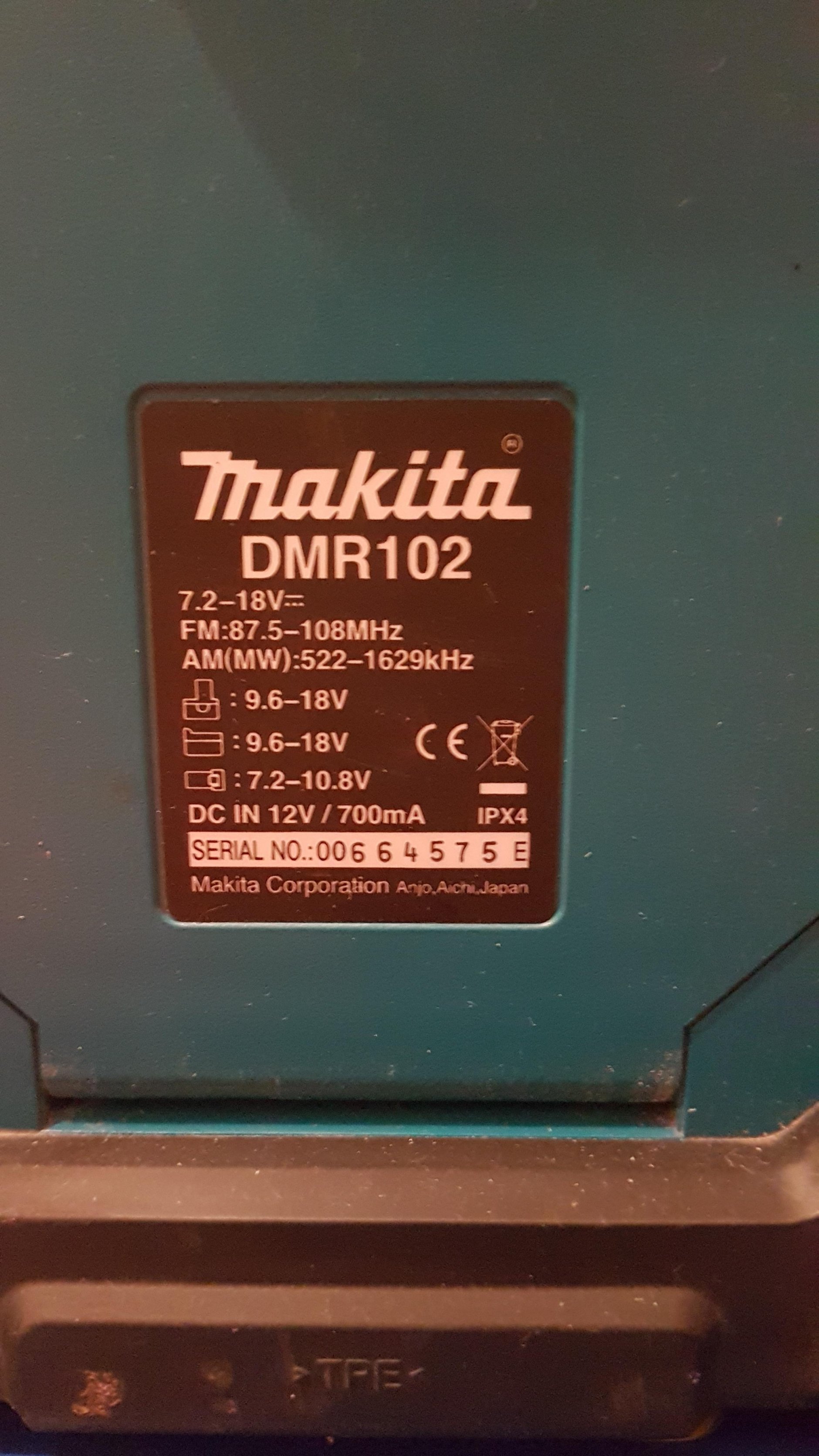

Pozdrav svima. Zamolio bih nekog da mi odgonetne ovaj problem. Imam makita radio dmr102 bez napojnog kabla, pise da na njega ide 12v 700mA. Da li smem da koristim neki drugi od 12v a da ne napravim stetu? Koji opseg da ne preteram. Hvala puno

Evo fotografije

Smes neki koji je jaci , odnosno koji ima vise od 700mA, a moze i slabiji samo sto nece moci da radi kada pojacas, bitno je da je 12V. Ja sam stavio slabiji adapter pa lose radi kada pojacam preko 3/4, ali to je bas glasno pa ne koristim toliko glasno.
Da li si video prikljucak adaptera na sam radio? Ima malo drugaciji dzek za adapter koji se redje vidja.

Nisam u utorak mi covek donosi. Hteo sam da nabavim da mogu da probam. Sta se desava ako se stavi neki jaci?
boleeve
boleeve's picture
Desava se da radi dobro Smile
Ta struja je samo maksimalna struja koju moze pruziti, ne i koja ce stvarno i uvek teci kroz uredjaj Smile

Cekajte, nisam razumeo. Treba da bude jednosmerni i jaci od 700mA? Jel se gleda jos nesto

Jedosmerna struja, a napon 12V i adapter moze da bude jaci od 700mA. 700mA je maksimalna struja za taj uredjaj-radio kada pojacas na najjace. Mozes prikljuciti slabiji, ali nece raditi dobro.

Znaci sme od recimo 2A?
zec
zec's picture
Registrovan dana: 06/12/2015
Moze od 2A
