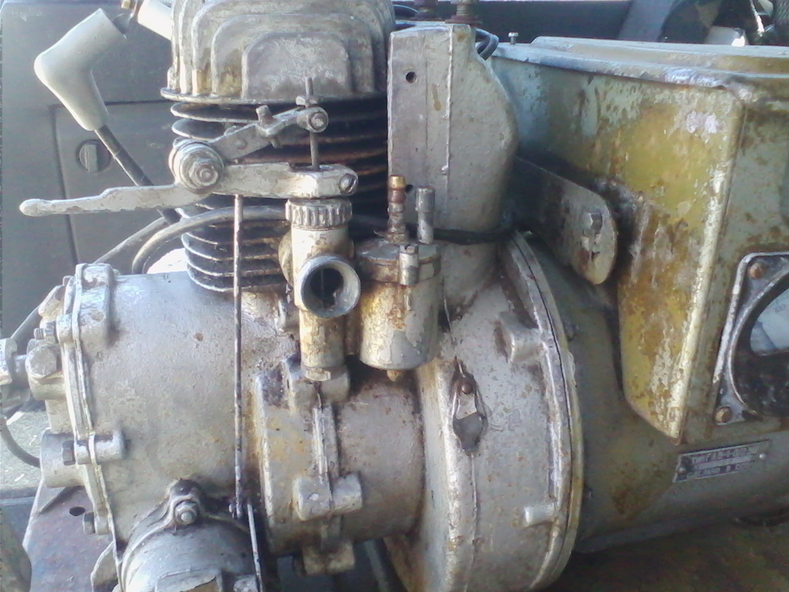

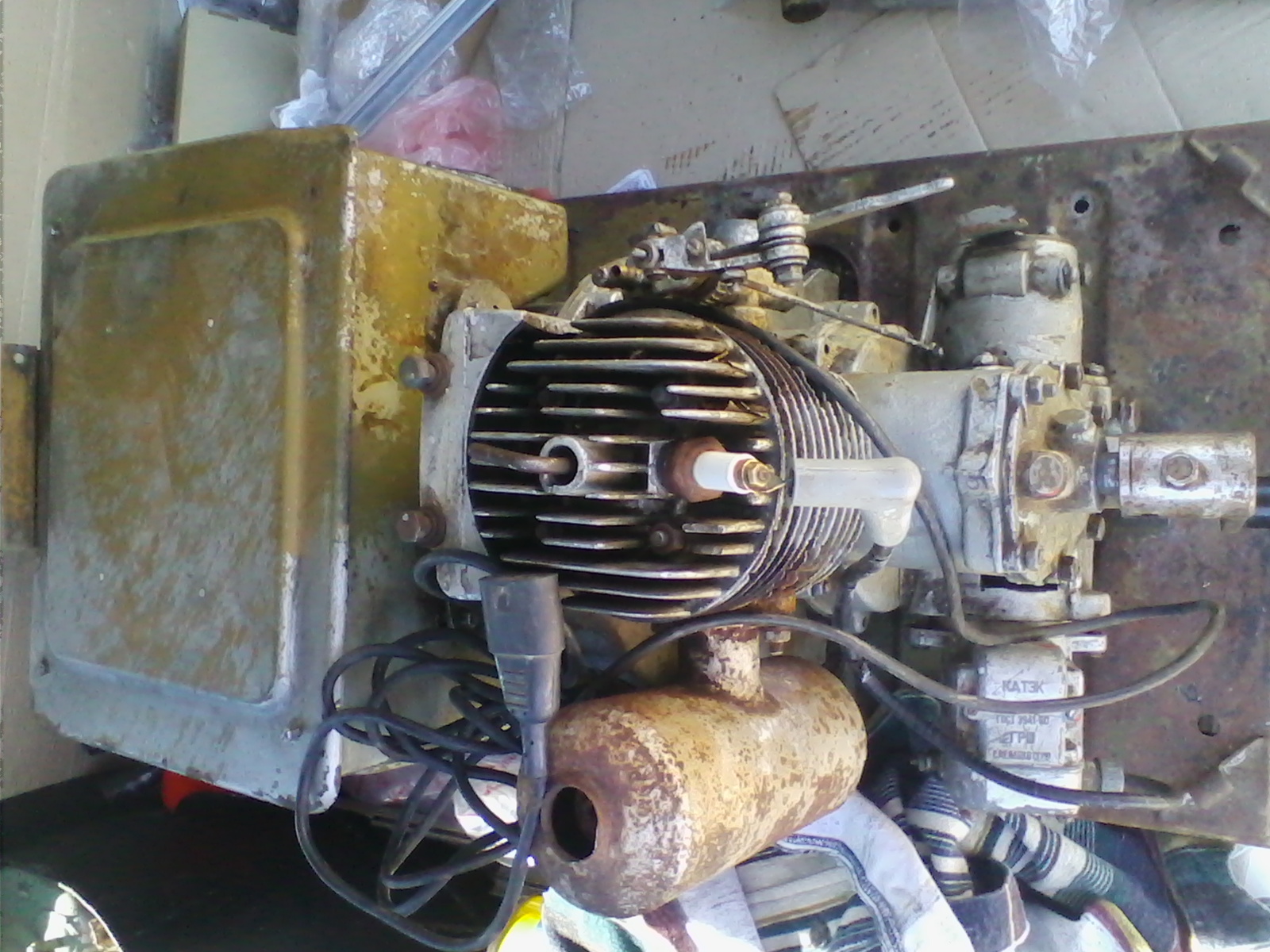

Poštovanje svim stručnjacima i forumašima ...
molim one koji bi ovaj moj slučaj možda bliže poznavali,
u pitanju je AGREGAT RUSKE PROIZVODNJE IZ 1974 godine,
za koji nemogu da ustanovim koje je jačine , mislim koliko je KW.........
monofazni je , ali me interesuje kako da ustanovim koliko je jak.....
unapred se zahvaljujem svima na pomoći...POZDRAV !!!!

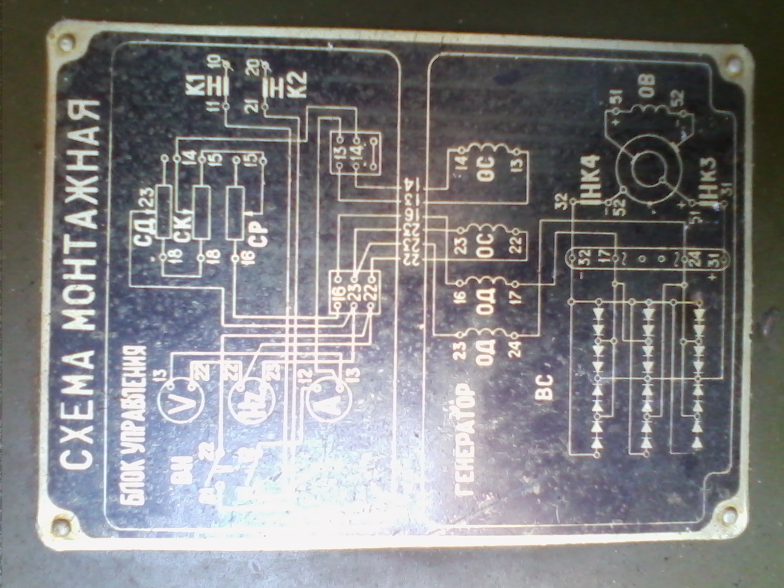

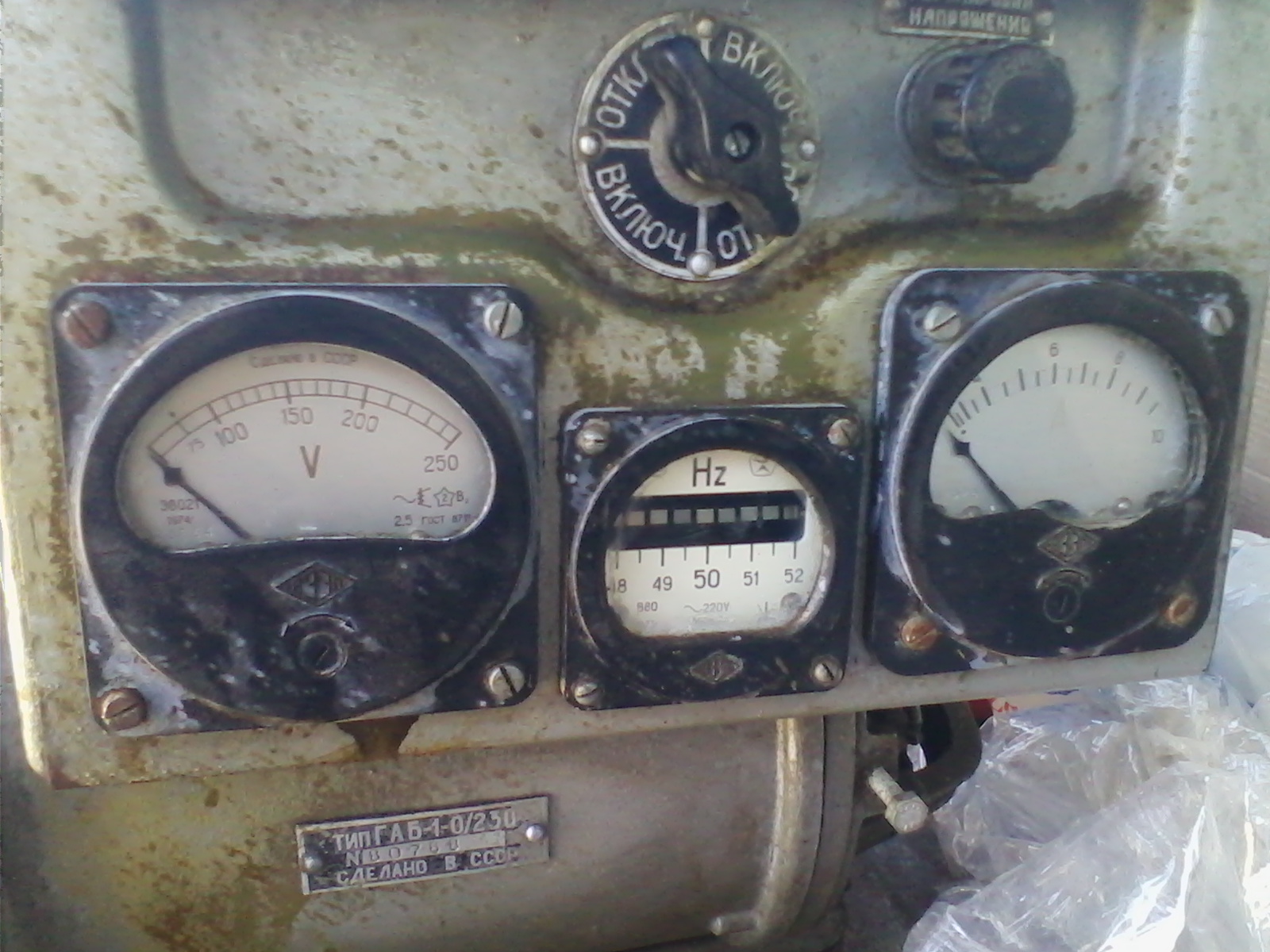

N e mogu da kazem da imam iskustva sa agregatima, ali cu reci svoje misljenje pa ce ga neko potvrditi ili demantovati. Na osnovu instrumenata koji se vide na slici br 2 zakljucujem da je agregat izmedju 1 i 2 KW . Prvi instrument meri napon, a i na tablici pise 230v, drugi meri ucestanost (frekvenciju), to treba da bude , uvek, 50 Hz a treci bi trebalo da meri struju koju agregat daje. Koliko vidim ima skalu do 10, pretpostavljam, Ampera. Ako pretpostavimo da je agregat 2KW (2000W), napon 230V onda bi struja bila oko 8 do 8.5A, sto znaci da i ovaj instrument zadovoljava potrebe. Mozzda bi bilo pametno da neki majstor koji premotava elektro motore izmeri presek zice kojom je motan agregat pa da na osnovu preseka, iz tablice, izvuce podatak o struji koja je dozvoljena za taj ptesek zice. Pokusaj da na internetu nadjes neki podatak na osnovu tipa agregata koji ti pise na tablici. Ako je agregat ispravan, mozes da ga startujes pa mu postepeno povecavaj opterecenje i prati instrumente. Kada napon padne ispod 220 V znaci da je agregat preopterecen.

Mogu se naći info na netu o
Bojan_J
Bojan_J's picture
Registrovan dana: 01/12/2014
Mogu se naći info na netu o ovom modelu, naišao sam na nekoliko čeških sajtova. Oznaka je A-B 1-0/230:
- 1kW
- 1.25kVa
- 1:25 mešavina
- 3000 rpm
- 1.5l na sat pri punom opterećenju
Jel si ga probao kako radi na ovo gorivo? Pošto po specifikaciji zahteva 78 oktana. Ali opet pitanje je da li igde u Srbiji gorivo ima navedenu oktansku vrednost Smile
