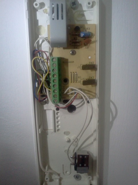

zbog velikog broja stanara i nespretno resene table sa brojevima na interfonu u zgradi cesto se desava da neko zvoni na pogresan, odnosno moj interfon u toku noci. Da bih resio problem, a ipak zadrzao funkcionalnost interfona, mislio sam da dve zice koje u interfonu idu ka zvonu premostim sa nekim prekidacem, da bih mogao u toku noci da ga ugasim. Da li je to moguce, a ako jeste molim vas za uputstvo kako da to uradim, posto nemam iskustva sa takvim stvarima.

Nadjesh koje dve idu na zvono (ako ih uopshte i ima jer je moguce i da je direktno na plochi zalemljeno) secnesh jednu i izmedju ta dva secnuta kraja uglavish prekidach. Prosto Wink

Hvala,
tako sam i planirao, ali mi je trebala potvrda nekog iskusnijeg. Interesuje me jos da li su te zice pod naponom, a ako jesu kako da izvrsim premoscavanje, posto nisu spojene na osigurac kojim bi prekinuo dovod elektricne energije.
Ceo sistem interfona je spojen na jedan osigurač koji se obično nalazi u razvodnom oramanu u zgradi.Inače taj osigurač štiti ispravljački sistem interfona.Iza ispravljača se koristi napon koji nije opasan po život, ali ako se napravi kratak spoj može doći do kvara na interfonskom sistemu,(zavisi da li sistem ima zaštitu od kratkog spoja ili ne) mada to onda neće biti posao za ssm.
