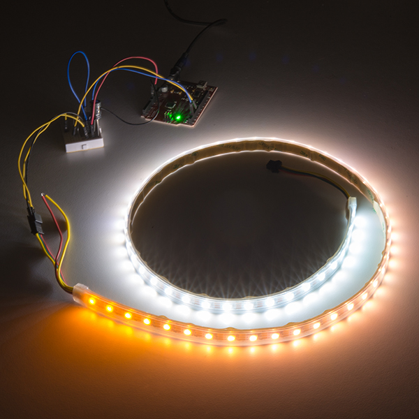

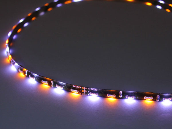

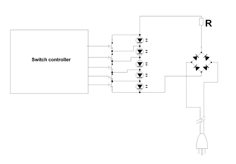

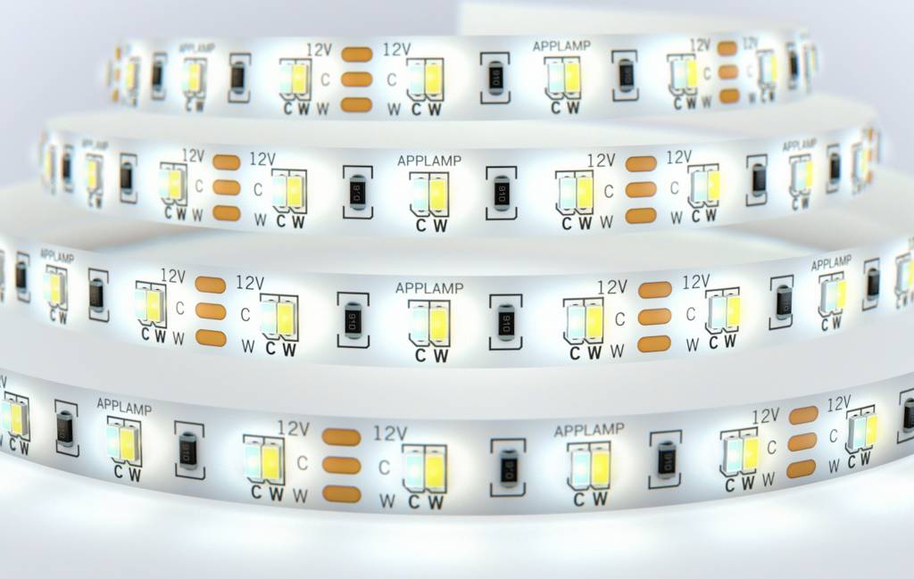

Citat: Trofrtaljac: "moja zamisao je da polovinu tih smd led zamenim sa toplo belim ledicama, jedna originalna a jedna moja, "
Nema potrebe.

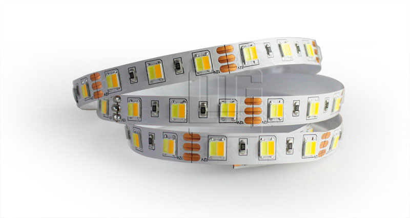

Postoje LED trake sa belim hladnim (CW - cool white) i toplim (WW - warm white) LE diodama.
Diode su ili kombinovane u istom kucistu, ili su postavljenje jedna do druge - slike1 i 2 iz priloga.
PMW-ovanjem CW i WW dioda moze se dobiti svetlost temperature boje u rasponu od 2700K to 6500K.
Naravno, preko dioda je potrebno montirati plasticni difuzer, da bi se svetlost istih ujednacila.
Postoje i LED trake sa individualno adresabilnim 'pametnim' LE diodama SK6812WWA (white-white-amber), kod kojih je moguce odabrati temperaturu boje i intenzitet svake diode posebno - slike 3 i 6 iz priloga. Ove trake rade na 5V, i zahtevaju poseban kontroler.
Sto se tice LED sijalica sa E27 grlom, sve one su sr**nje, jer untar same sijalice ima vrlo malo mesta za drajver koji ce se pristojno hladiti. Nije ni cudo sto elektronika ovih cijalica brzo otkaze, iako je zivotni vek samih LE dioda par desetina hiljada radnih sati.

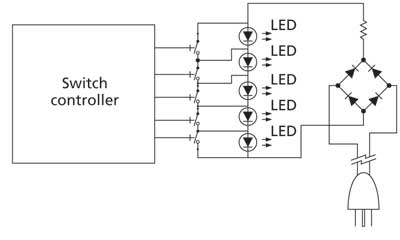

Ocekujem da se stvari poboljsaju kada postanu popularnije E27 sijalice sa novim 'driverless' nacinom upravljanja - slike 4 i 5 iz priloga.
Naime, elektronika prati napon mreze i preklapa broj serijski povezanih dioda, pri tome omogucujuci jednostavnu regulaciju struje istih.
Ovakvo resenje je pouzdanije i manje se zagreva.

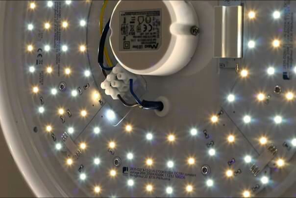

Izgleda da su se od skoro
#47
Dove
Dove's picture
Registrovan dana: 09/12/2017

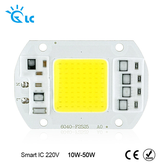

Izgleda da su se od skoro pojavili LED čipovi za reflektore koji rade na 230V, znači ne treba im drajver, jel neko to koristio, koliko je pouzdano?
  • lanchuang-smart-ic-cob-led-chip-10w-20w-30w-50w-220v-230v-input-no-need-driver.jpg_640x640.jpg
Mon, 14/05/2018 - 07:40
Koliko vidim sa ove slike,
#48
VUJKE89
VUJKE89's picture
Registrovan dana: 05/12/2017
Koliko vidim sa ove slike, sve je isto kao i pre osim sto su ubačene smd komponente koje spuštaju izvorni napon na onaj koji koriste led čipovi. Koliko je sigurno zavisi od kvaliteta a to diktira cenu...
Mon, 14/05/2018 - 09:30
Zapravo,radi se o
#49
sculptor
sculptor's picture
Registrovan dana: 24/04/2017

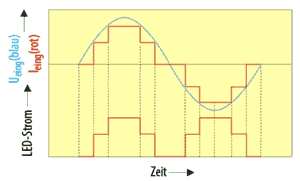

Zapravo,
radi se o kombinaciji izvora konstantne struje i sklopa koji menja broj LE dioda vezanih u seriju, zavisno od trenutne vrednosti naizmenicnog napona unutar periode.
Na taj nacin se smanjuju toplotni gubici, u odnosu na slucaj da je konstantan broj LE dioda povezan u seriju.
Intenzitet osvetljenja koji daje ovaj sklop je prikazan na drugoj slici. Jasno se vide prelazi sa jednog broja dioda u seriji na drugi.
Posto se manje greje, sklop bi trebao da je pouzdaniji.
