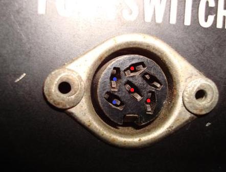

Imam staro automobilsko radijo koje ima samo skalu za radio stanice. Teo bi da ga povezem sa racunarom i da preko njega pustam muziku od pc. Znaci treba mi line-in na radiju.
Radijo ima din 6 prikljucam na kom sam ja pronasao 'neku linuju ulaza' na pinove koji su oznaceni crvenenom. Ali muzika se dosta slabo cuje ali ipak se cuje pa mi to daje za sumnju da ipak ima line-in. A pinovi oznaceni plavom, rekao bi da imaju neke veze sa antenom.
Pa sada pitanje je dali je moguce tako nesto kao sto sam ja zamislio ? Kako povezati i izlemiti to ?
Da napomenem da sam golim zicama isprobao daj ulaz, pa eto mozda i tu ima nesto

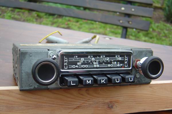

Marka radija je Blaupunkt
Evo i slike

Razlog zasto mislim da ona dva plava koja sam oznacio na slici imaju veze sa antenom je taj sto na onoj plastici ( na onom poklopcu sto pokriva conektor,) ima dva utopljena pina koja su ubodena u konektor (onde gde sam oznacio plavom) kada je stavljen poklopac i onda hvata radio stanice a kada je poklopac skinut nema na vidiku nijedna radio stanica.

Malo sam istraživao i - Izgleda da ona moja slika ne važi za taj radio, jer je u pitanju mono uređaj.
Elem, ako sam dobro razumeo na jednom audio-forumu, upravo ta dva plava pina su aux-ulaz kad su bez poklopca, tj. otvoreni, a poklopac ih kratko spoji i onda uređaj radi kao radio.
Pokušaj tako, mislim da se neće ništa strašno desiti, mada bi bilo dobro da pre povezivanja izmeriš napone na njima kod uključenog uređaja (da ne bi bilo jada na PC-u).
