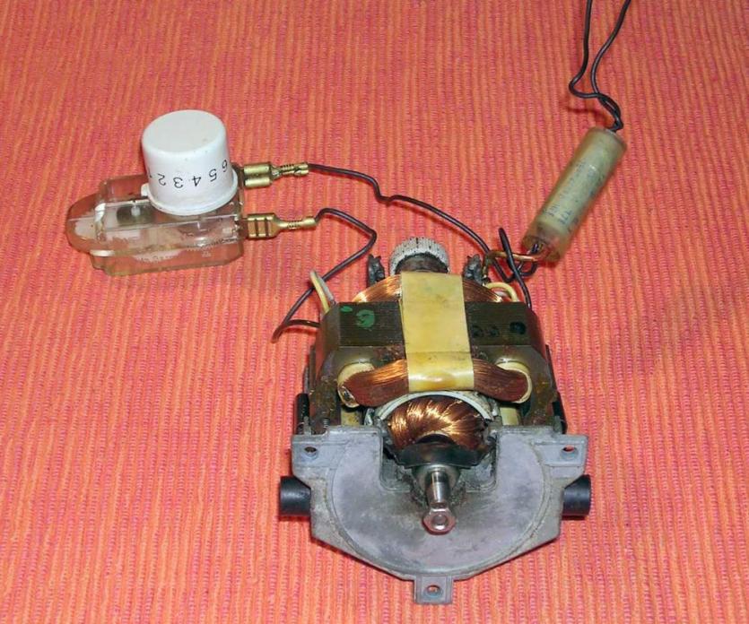

Iz mlina za kafu sam izvadio elektromotor snage 125w i vuce mi se po coskovima od prosle godine. Posto sam ljubitelj ostrica palo mi je na pamet da ga stavim u drveno kuciste i napravim masinu za poliranje. Ne znam tacno koliko ima obrtaja u minuti ali se nadam da ima dovoljno za ono sto mi treba...
Motor mozete videti na slici, na prednjoj stani ima plocicu sa 3 rupe pa mi nece biti problem da ga fiksiram. Veci problem je kako da produzim osovinu rotora da bih na nju mogao da montiram disk od filca ili nekog slicnog materijala? Na osovini je navoj kojim je bio povezan sa mehanizmom za mlevenje pa se nadam da ce mi neko dati neku ideju. Takodje me zanima kako bih mogao da izvedem regulaciju broja obrtaja pomocu potenciometra?
Treca stvar, na motoru je mehanicki tajmer koji cu izbaciti. Da li je dovoljno da spojim zice koje idu na tajmer ili treba jos nesto da uradim?

prvo i osnovno taj tajmer je postavljen sa razlogom jer obicno te masinice za kafu u jednom turnusu mogu da rade mislim oko 1 do 2 minute i posle bi covjek trebao da je odmori ako nece da izgori. samo to ogranicenje ti kaze da nebi mogao da je koristis za poliranje jer ce da se pregreje i crkne.

To nema veze sa motorom vec sa onim sto se melje....
Motor sam po sebi moze da radi bez ogranicenja.

tacno je to zato mora da se pazi na opterecenje motora tajmer ako izbacis spoji zice i onda ce neprekidno da radi po tvojoj volji a za regulaciju broja obrtaja potrebno je da se napravi uredjaj, malo elektronike, jer samo sa potenciometrom koliko ja znam nemoze da se regulise kako treba broj obrtaja. treba da ponajdem semu i nacrt pa cu okaciti sliku da vidis za sta se radi i ako mozes da napravis jer je jednostavno. od sutra trazim i u toku sedmice cu okaciti.
Najbolje je kupiti gotovu mašinu za poliranje, jer će biti višestruko jeftinije.Motor od mlina za kafu ne dolazi u obzir zbog visokog broja obrtaja, što ne odgovara mašini za poliranje.Da bi se smanjili obrtaji može se koristiti neki reduktor, ali taj motor nema dovoljno snage za tako nešto.Elektronska regulacija primenom tiristora ili dijaka i trijala i ugradnjom potrebnih filtera da bi taj motor mogao da radi bez problema bi bio skuplji od nove mašine, a frekventni regulator se tek ne bi isplatio.Poliraka se može kupiti za 30 tak evra.

ne znam da li je jos uvek aktuelno. Ako je vec ideja da se nesto pravi, sto ne napravis ostrac za nozeve. Ovaj motorcic bi trebao da bude vrlo pogodan za takvu primenu, a u tom slucaju ne moras ni tajmer da skidas.
Sto se produzenja osovine tice, ne pada mi na pamet nijedna solucija koja bi mogla bez struga da se odradi. Jedna od jeftinijih solucija koja mi je pala na pamet, a koju bi svaki strugar mogao brzo da ti napravi je osovina koja bi imala urezan navoj takav da pase na navoj na tvojoj osovini, s tim da je rupa dublja od duzine navoja. Na dnu rupe da bude navoj, a gore da bude ravno da se navuce preko dela ove osovine i da se probusi rupa kroz obe osovine za neki osigurac, da se to ne bi odvrnulo tokom rada.
Verovatno bi bilo zgodno postaviti i neku biksincu na drugom kraju nove osovine da ne bi previse opterecivala vesanje postojece osovine koje verovatno nije predvedjeno za tolike centrifugalne sile.
Ovaj predlog se usvaja Wink
Padalo mi je nesto slicno na pamet, samo da nadjem nekoga da mi to odradi...
