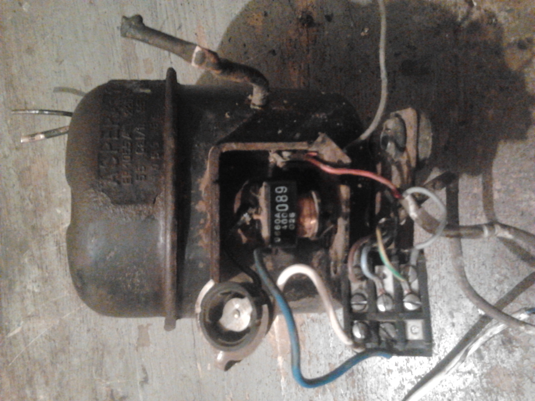

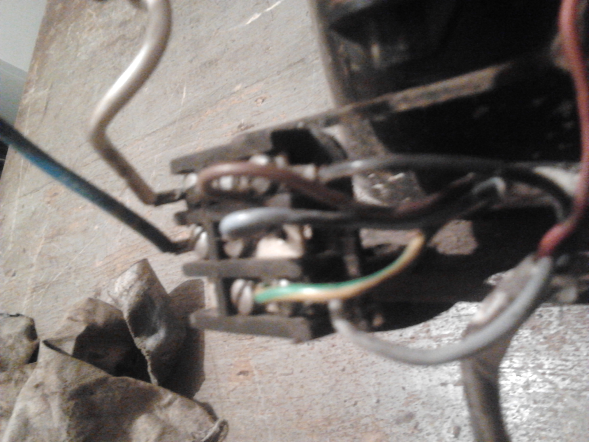

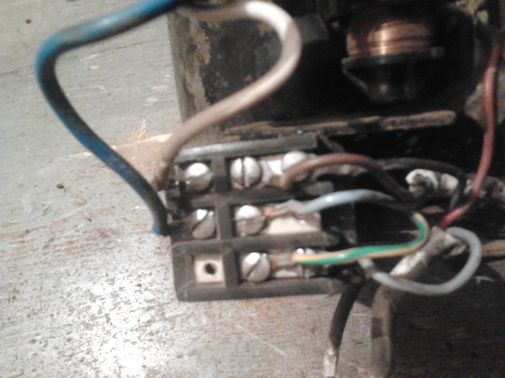

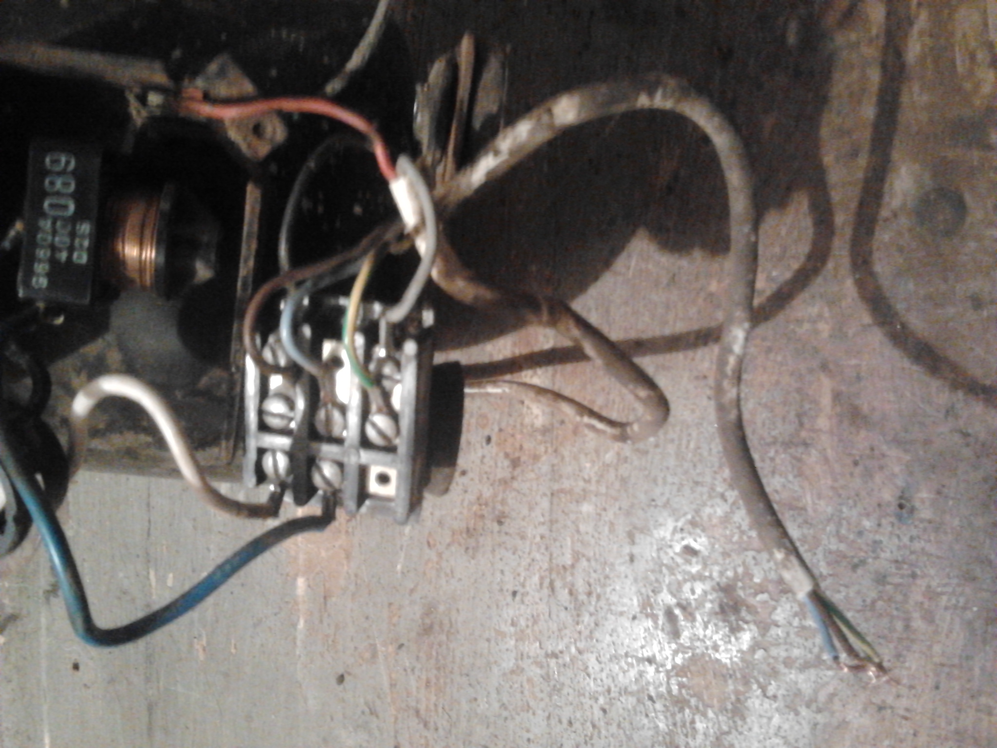

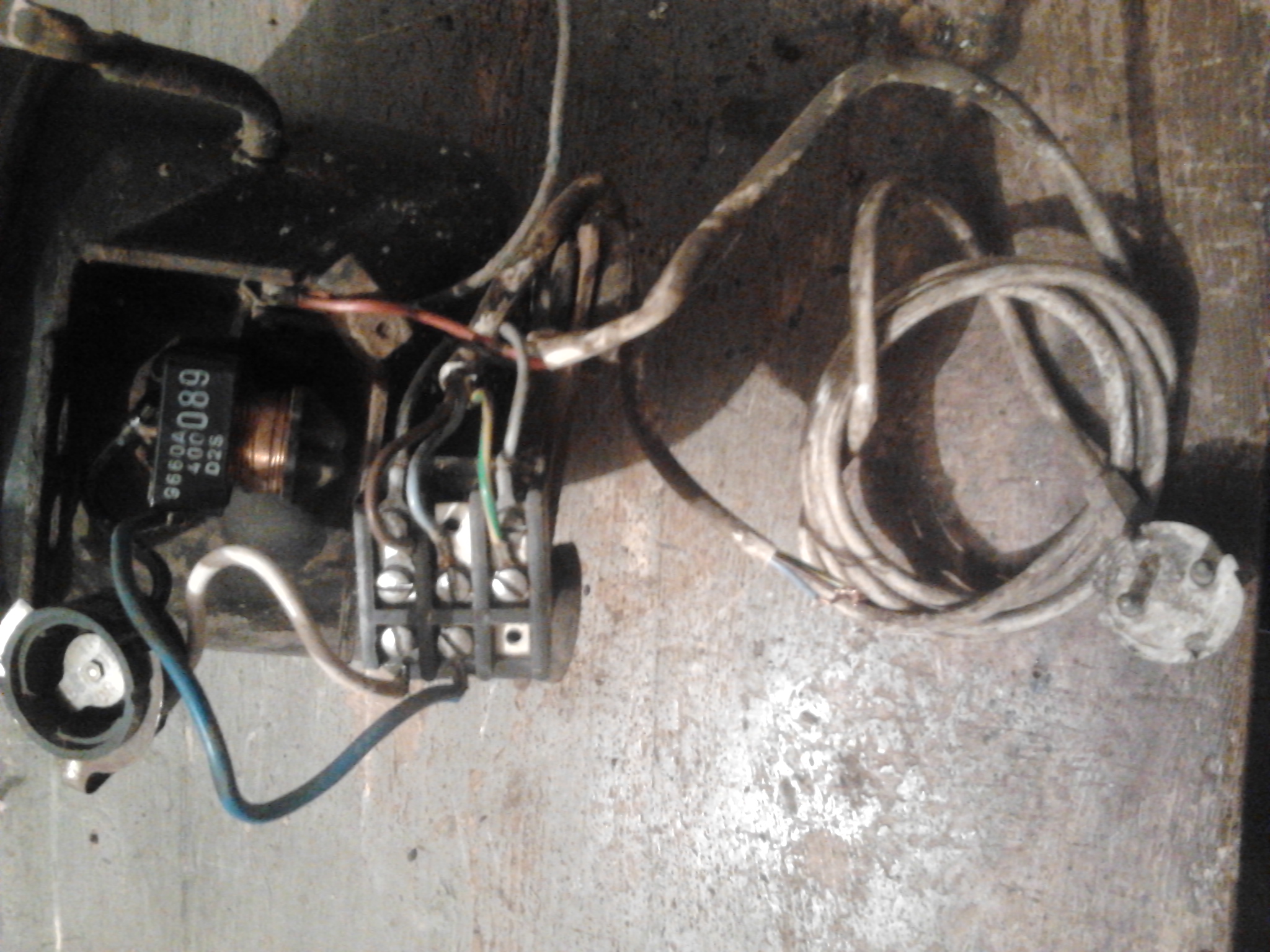

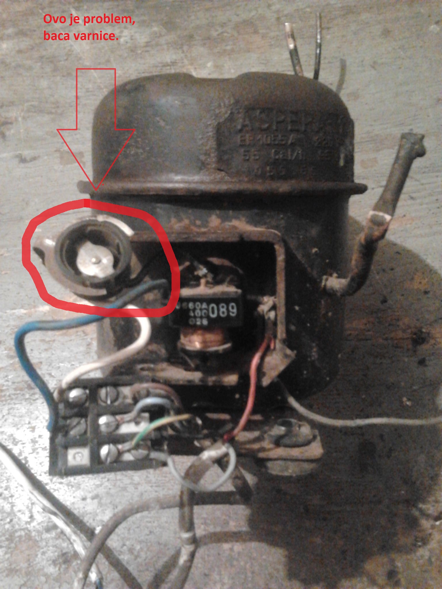

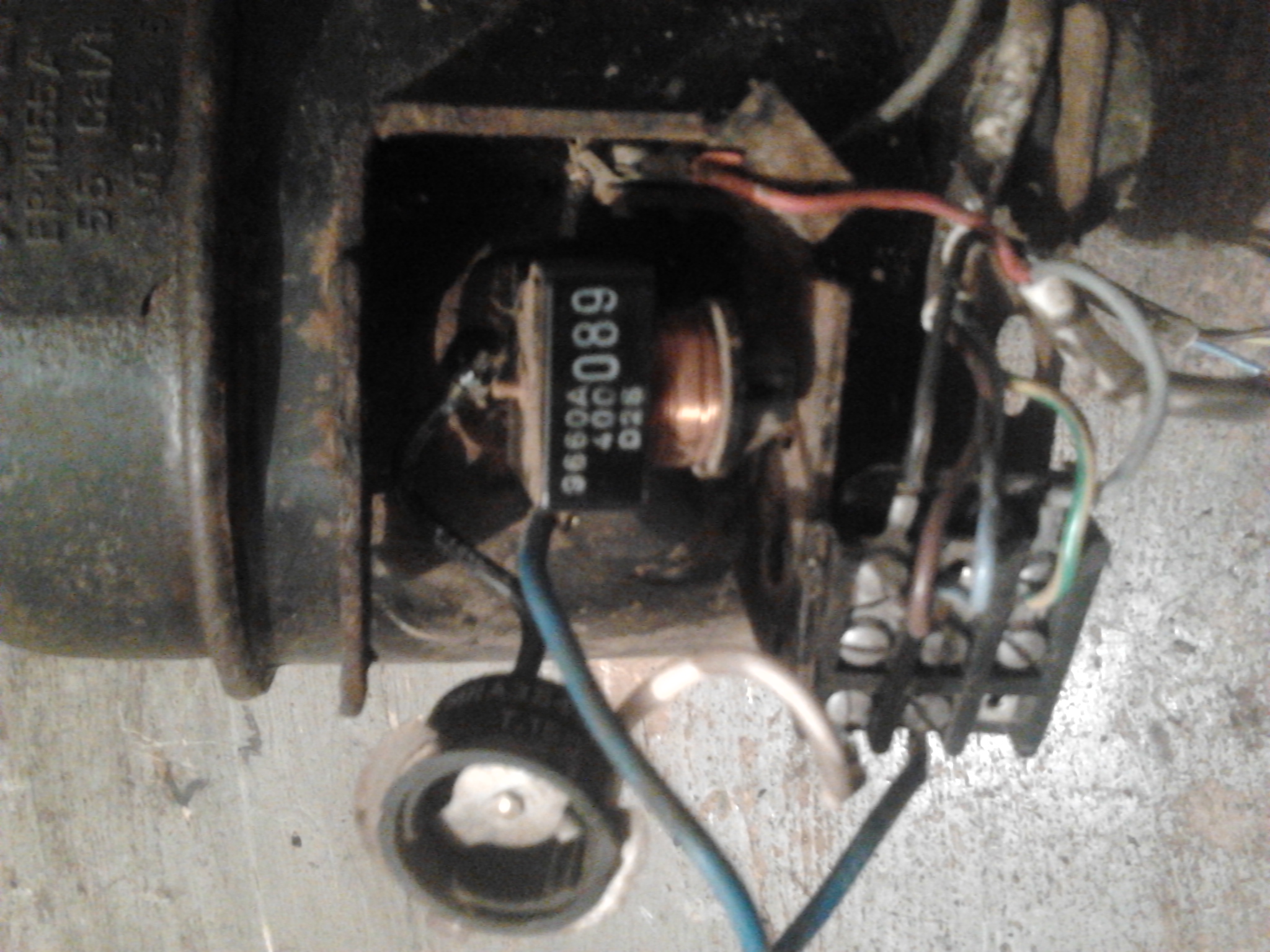

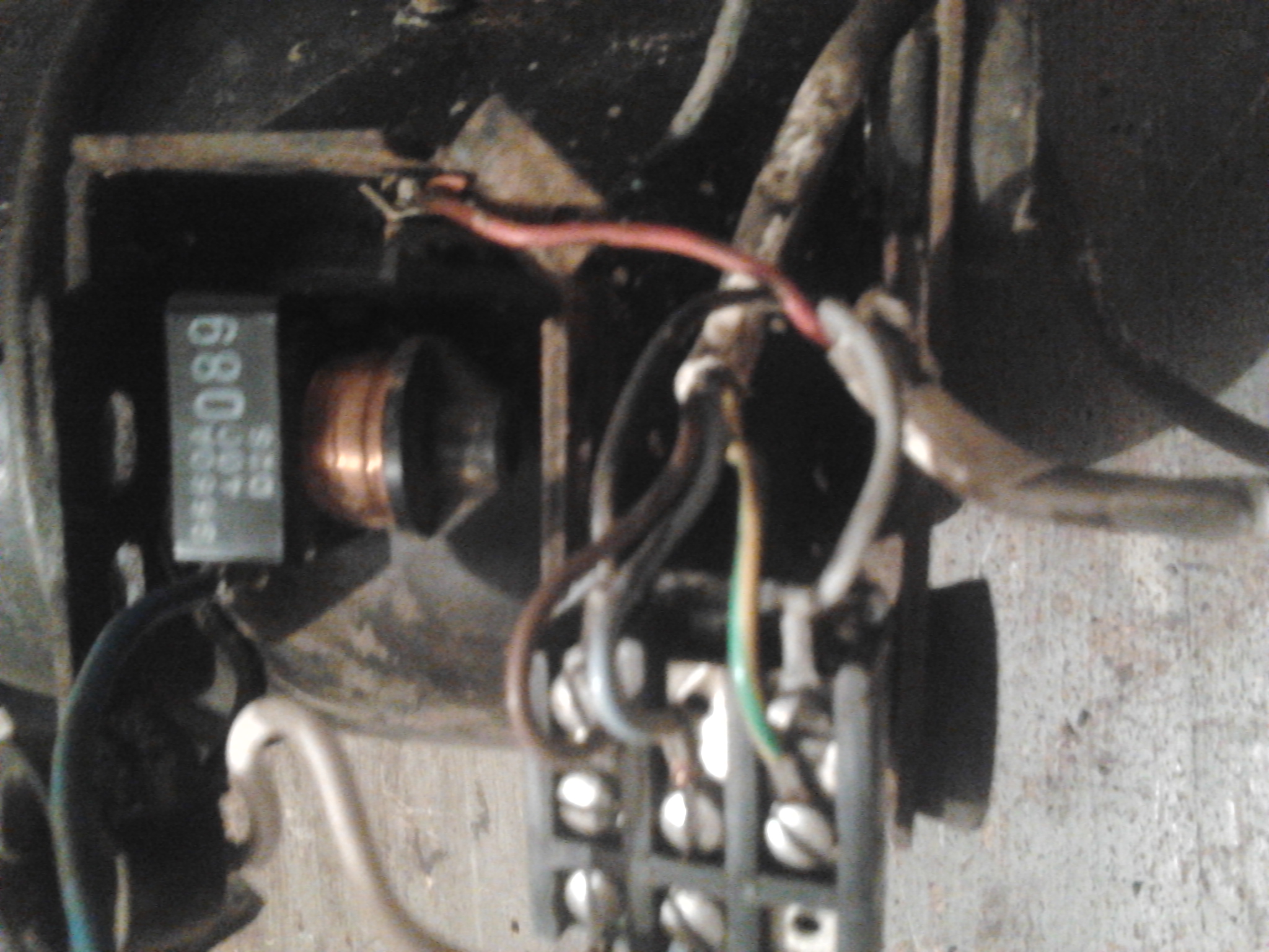

Kako da spojim ovo cudo. Kada ga ustekam u struju ne radi, jel treba neke zice da se prespoje ili sta? Ili je jednostavno crko motor Laughing out loud
Ko zna neka mi pomogne ako moze...

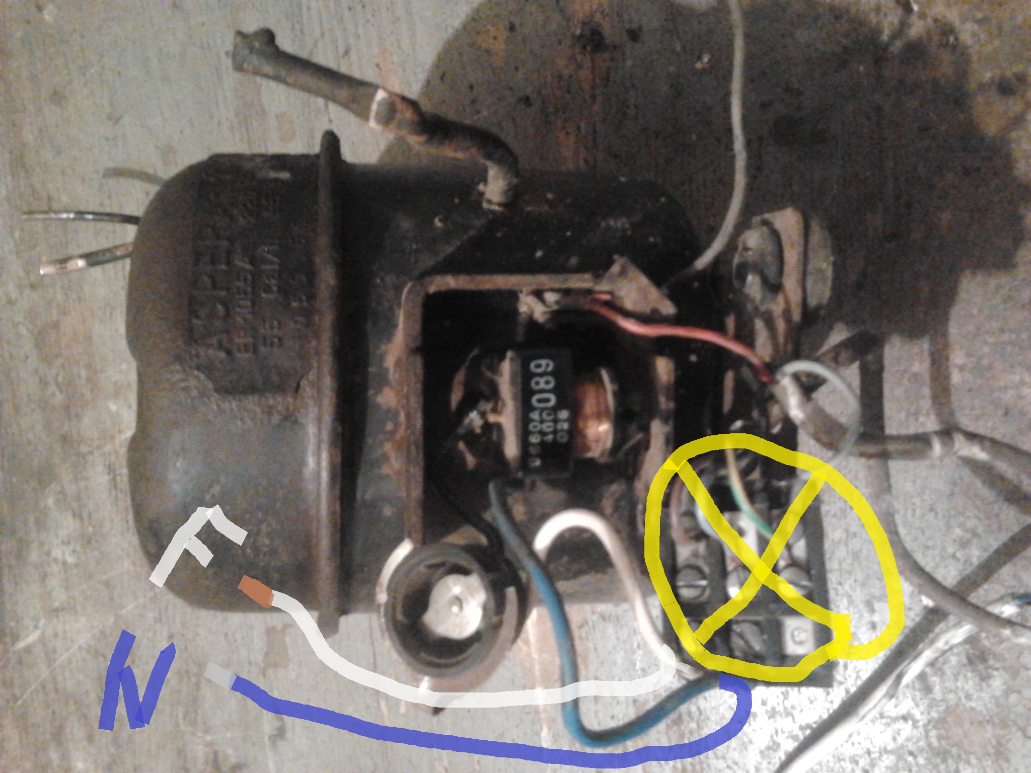

Iz napojnog kabla jednu (sivu) zicu spoji na plavu od motora,a drugu (braun) zicu iz napojnog kabla na bijelu od motora i to je to.

Povezano, ali motor zuji 3-4 sekunde i stane, sacekam desetak sekundi opet ga ustekam u struju opet isto... do cega moze da bude?

Kako da resim ovaj problem?

Reaguje bimetal,znaci da motor ne moze da pokrene klip,mozda je zaribo.
Naspi malo ulja motornog u njeg kroz cjevcicu.A ako je hladno moze bit da je ulje se sgusnulo.
Ostavi ga malo tako ukljucenog ne bili pokreno ga.Bimetal kad se ohladi opet ce se sam ukljucit.
