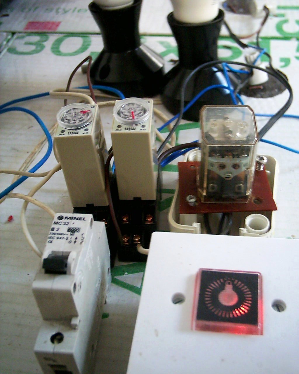

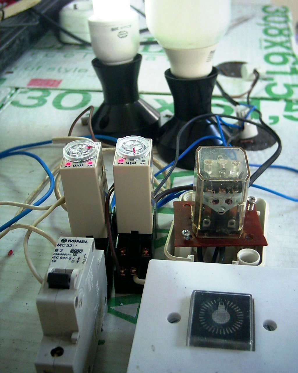

Predrag.13
Predrag.13's picture
Registrovan dana: 02/07/2012
Danas su mi stigli vremenski releji. Povezao sam ih, prema drugoj šemi, za releje sa kašnjenjem i radi... Improvizovao sam dvobrzinski motor dvema sijalicama. Hvala Vam drugari!

Taster, automatski osigurač(mužjak od ose, kako su nekada govorili moji đaci) i pomoćni relej sam imao, ali to ne bi trebalo da bude više od 1.000 dina. Dva Omrona N3Y-2 2.000 din, rad i pomoć prijatelja su bili , hvala Bogu, besplatni, pa ti saberi...Za te pare nema ni najlošijeg stepenišnog automata, a to bi bio samo jedan od elemenata... Vredi mućnuti glavom, Druže moj, zar ne? Još jednom Hvala Tebi za pomoć, a i Dedaduletu za preslišavanje i to je neka vrsta pomoći, kada je dobronamerna. U zdravlje!
