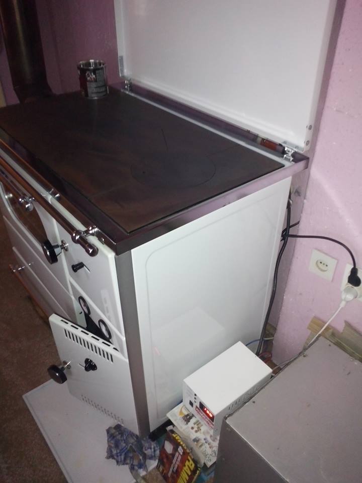

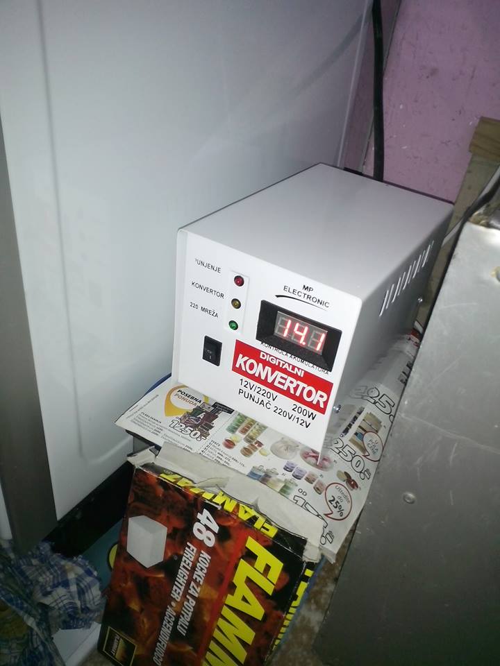

pumpa je grunfus sa 3 brzine, prva je 35 w druga 45w a treca 60 w meni je pumpa postavljena u prvoj brzini na 35 w i lepo radi.sada sam uzeo invertor, konvertor ili pretvarac sa 12 na 220 v i super radi https://www.youtube.com/watch?v=05Vlgf_5On0&feature=youtu.be
