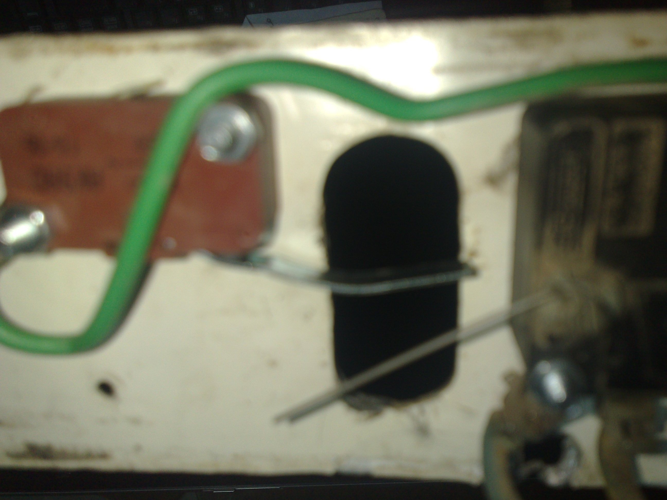

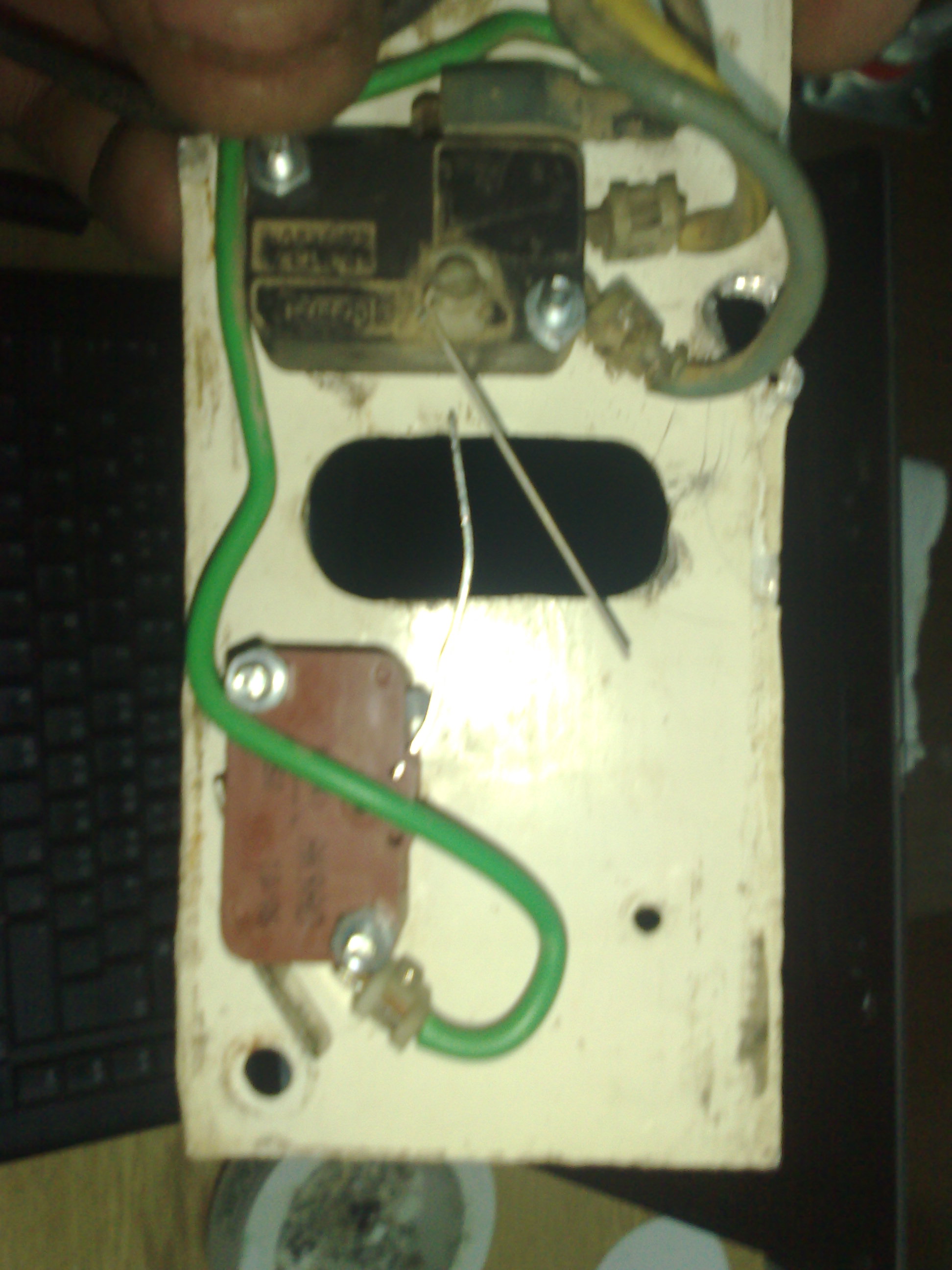

problem mi pravi ponovno sastavljanje masine za sitnije pakovanje krompira.
Nakon pada jedan od mikroprekidača je iz istog izašao sa slobljenom osovinom poluge.
Navedeni model je:
http://bit.ly/wbDSeb
Sada sam stavio "zamenski" medjutim njegov problem je to što na polugu se mora
delovati dosta većom masom(snagom) nego na navedeni.
Samim tim prvi koji pokreće veliku traku se ugasi,ali ovaj deluje prevelikom snagom
na iglu od vage i onda ne mogu da je naštelujem kako treba.
Imao sam ideju da nakalemim na polugu produžetak,ali nemam dovoljno mesta za to.
Na mikroprekidaću sam promenio mesto osnove poluge da bi imala najmanji podesivi otpor.
Gde mogu naći ovakav ili sličan sa kojim problem mogu rešiti.
evo kako izgleda na tom delu kada se postave jedan stari koji je preživeo i ovaj.......

Ako taj originalni nije kritičan što se tiče sile, probaj da im zameniš mesta.

I to je bila jedna od ideja....medjutim poluga od ovog crvenog je previše rigidna
i kratkog hoda pa ne može igla(koja ih aktivira) da na ima normalan hod.
