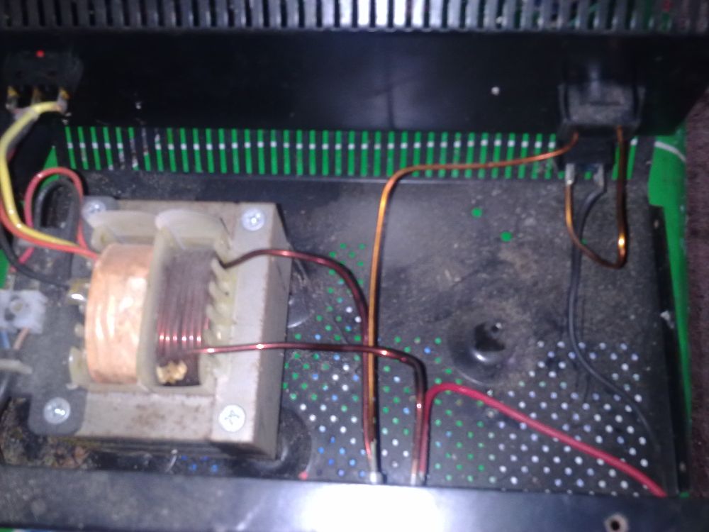

Dobar dan svima,nov sam na forumu,izvinite ako nesto nisam napisao gde treba ili slicno,imam problem sa punjacem akumulatora,zapravao radi se o tome da punjac kada se ukljuci u struju on se cuje da zuji,ali ne puni,osigurac nije izbacio,ne smercuju kablovi kada se dotaknu,batermaster je punjac u pitanju 6 i 12v,u njemu nema nista drugo osim trafoa i kablova koji idu od trafoa do osiguraca,i kablova + i -.Moze li mi neko pomoci?

Pa u tome je stvar sto nema nista samo trafo,zice i osigurac i onaj taster sto menja 11 i 22 ampera.uopste ne znam sta bi moglo da bude,jedino trafo,ali kako njega da proverim,on se cuje da zuji,evo slika:

treba ti električar... bilo kakav. komšija, prijatelj, klinac iz komšiluka... nikakav ekspert.
ipak ima to "nešto" na donjem delu slike Smile
ako će da te uteši, trafo je verovatno ok, jer da nije tako, ne bi zujao.

Na strani gde ti idu te dve deblje lak zice je najverovatnije Grec,treba ga proveriti.Ako je on pregoreo nece puniti.

najgore je sto uopste nema greca,nigde.

A sta imas sa te strane gde ti idu zice sa sekundara?

Ako neko stručan ustanovi da je pregoreo Grec, kupite Grecov spoj u metalnom kućištu 50V - 25A. Cena: 400 - 500 din. On u sredini ima rupu kroz koji se stavi zavrtanj M4 kojim se Grec pričvršćuje na metalno kućište u delu gde nema provodnika, npr. na mesto gde je sada fabrički Grec koji niste dobro slikali. Onda to odnesete kod nekoga da Vam postavi 4 spojnice - buksne na provodnike i poveže na Grec onako kako treba. Tek onda će da puni, mada je transformator koji se vidi na slici prilično slab, ali poslužiće. O 11 ili o 22 Ampera nema ni govora, možda 2 ili 3 najviše. Svejedno, bar ste sada naučili da svaki ispravljač mora da ima ispravljačke diode, zato se i zove ispravljač. Ne pokušavajte da povezujete sami, jer ako ne znate kako izgleda Grec, onda nećete znati ni kako da ga povežete.

Ljudi nema greca to me i buni,ima samo kao na slici ovo desno napred osigurac,levo napred je prekidac za 11 i 22a,i pozadi zice se kace za masu.nista vise.
Лоше је снимљен тај исправљач па се не виде сви детаљи, али мора бити неки део за исправљање напона.Не може се пунити акумулатор наизменичном струјом.Трафо само мења вредност напона, али га не исправља.Да ли има грец или не друго је питање.Код квалитетних исправљача грец мора бити, код лошијих може бити и лошије исправљање без греца, са диодом.

ima samo napred mali namotaj ispod ampermetra

To je namotaj od ampermetra.Ajde slikaj detaljnije,pa mozda budemo od vece koristi.

Nema Greca? Stavite jedan kako sam opisao i kraj priče.

zdravo ljudi,hteo bih da se zahvalim svima vama sto ste mi pomogli,bio je gretz u pitanju,stavio sam ga,radi kao sat,jos jednom vam hvala na pomoci.
